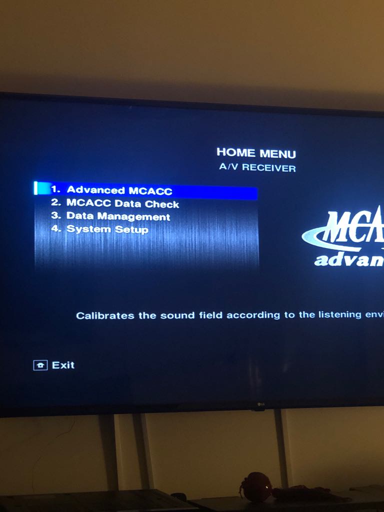

Υπαρχει καποιος που να τον εχει γιατι κατι με τρωει οτι θα εχει προβλημα με τη lan?Στο μενου μεσα στον ενισχυτη δεν ειδα καπου να εχει καμια επιλογη network setup...Ενω σε ενα βιντεο αν θυμαμαι καλα στο Youtube υπηρχε η επιλογη αυτη...σας βαζω και μια φωτο να δειτε το μενου

Εάν δεν έχεις ίντερνετ σύνδεση στο μηχάνημα και υποψιάζεσαι ότι πρέπει με το χέρι να βάλεις ρυθμίσεις, στη σελίδα 83 έχει οδηγίες για setup.
