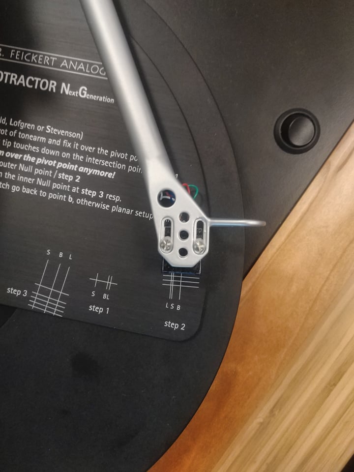

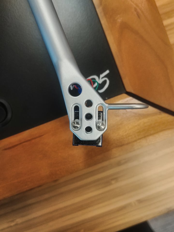

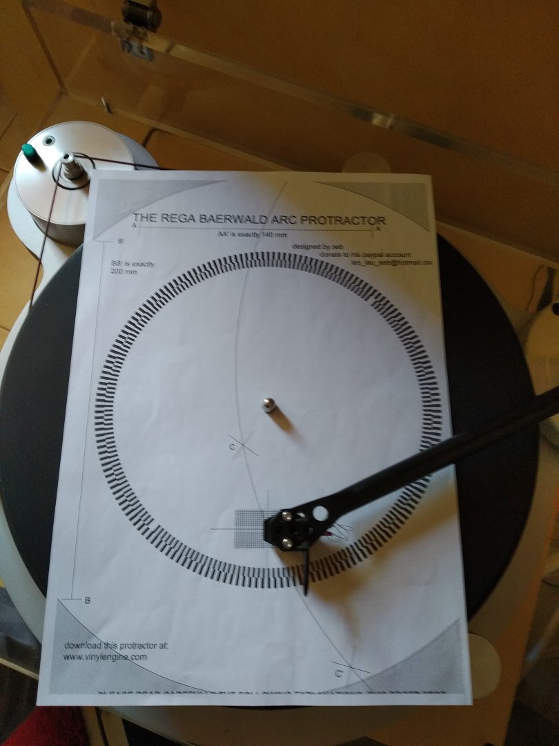

καλησπερα παιδια

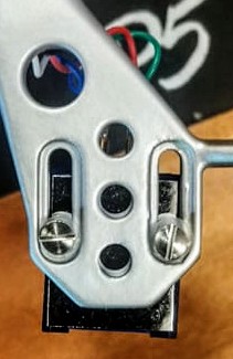

Μου ηρθε ο protractor του dr feickert και ειπα να παιξω με καλύτερη ρύθμιση.
Παρατηρω οτι για να φερω το σημειο που θελω η κεφαλή τερματίζει στο headshell.
Προφανώς αφου πετυχαινω το σημειο που θελω δεν υπαρχει προβλημα αλλα στο τσακ ειναι και μου κανει εντυπωση.
βραχιωνας rega rb700
κανω κατι λαθος?εχει κανεις τον ιδιο protractor και να του εχει τύχει αυτο?
Ευχαριστω!

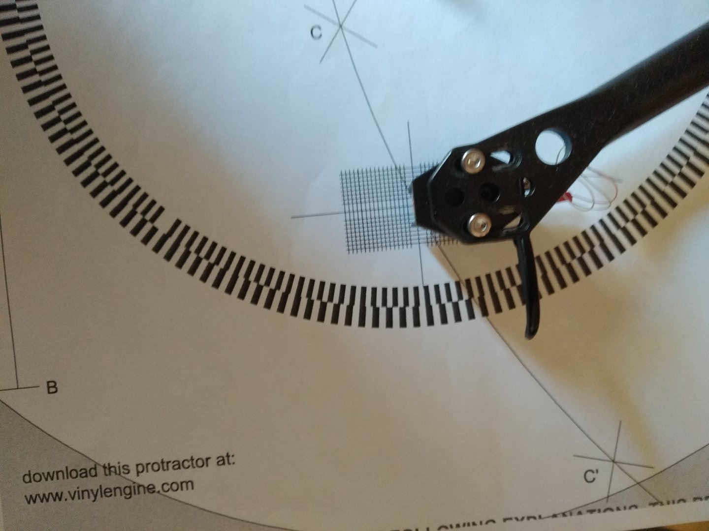

Καλησπέρα,
Αν και δεν έχω τον ίδιο προτρακτορα, με βραχίονα rega rb300 & dynavector dv20x2l κεφαλή χρησιμοποιώντας τον ακτινικο προτρακτορα του baerwald, η κεφαλή είναι πολύ μπροστά.
Όχι τόσο όσο στη δική σου περίπτωση αλλά πολύ μπροστά όπως φαίνεται και στις φωτογραφίες που ακολουθούν.
Επομένως μάλλον πρέπει να είσαι καλά.

ευχαριστω για την απαντηση,με αλλη κεφαλη ημουν περιπου εκει που δειχνεις και εσυ με την zyx τερμα μπροστα,οποτε δεν ειμαι μονος.χαχαχα

Είναι λίγο στραβά. Θέλει προς τα έξω.
Το διορθωσες λίγο παραπάνω από όσο ήθελε.

ναι, γενικά οι zyx και οι dynavector στους rega "κάθονται" πολύ μπροστά.
Φυσικά, δεν έχουμε τον ίδιο βραχίονα αλλά οι κρίσιμες διαστάσεις τους είναι ακριβώς ίδιες οπότε όλα καλά!:)
Κώστα, αν προσέξεις και στις τρεις διαφορετικές κεφαλές, έτσι κάθεται, λίγο στραβά.
Γενικά οι rega ..θέλουν αυτή τη..στραβομάρα!:)
Επομένως μάλλον το έχει φέρει ολόσωστα.

Και εγώ που χρησιμοποιώ έναν protractor για mk ii του baerwald η κεφαλή είναι τέρμα μπροστά και λίγο στραβά για να έρθει όπως πρέπει για τις γραμμές στα διαφορετικά σημεία του protractor.
783
1.019
πολυ σωστα οπως ειπατε καθεται στραβα η κεφαλη στον βραχιωνα συμφωνα με τις γραμμες του προτρακτορ!
και περιμενα ολο και καποιος να το σχολιάσει...πρόλαβε ο Κωστας...:p...αλλα ετσι ειναι σωστα!

Βρε δεν με ενόχλησε το ότι είναι στραβά η κεφαλή πάνω στο χεντσελ, καλά έκανες και την στραβωσες για να είναι ίσια στις γραμμές του προτράκτορα.
Νομίζω όμως ότι δεν είναι ίσια στις γραμμές, όπως το είδα από τις φωτογραφίες φαίνεται λίγο στραβά, νομίζω, όπως έγραψα, ότι το υπερδιόρθωσες.

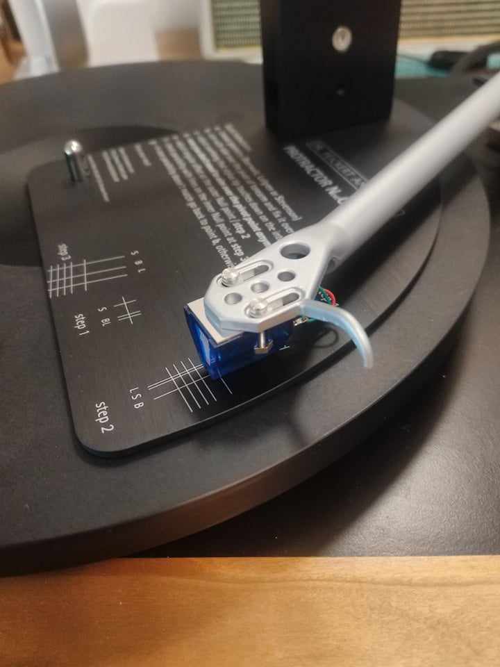

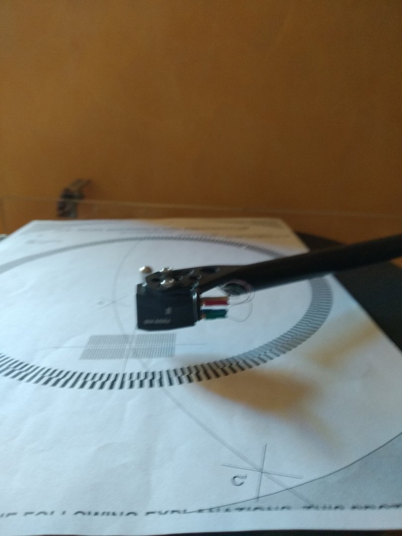

Έτσι ακριβώς. Mόνο στους παράλληλης μετατόπισης είναι και οι δύο βίδες στην ευθεία.

Το Α το βλέπω λίγο μικρότερο από το Β.
Εσύ που είσαι από πάνω, μπορεί να το βλέπεις καλύτερα, φέρνοντας τη γραμμή να εφάπτεται στο σώμα της κεφαλής.
Μπορεί να ξεγελάει η φωτογραφία, δεν είναι βέβαιο όπως το βλέπω.
3.092
666
Οι γραμμές δεν είναι δυνατόν να εφάπτονται (από κάτω είναι το cantilever με τη βελόνα), αλλά πρέπει να είναι παράλληλες με το σώμα της κεφαλής.

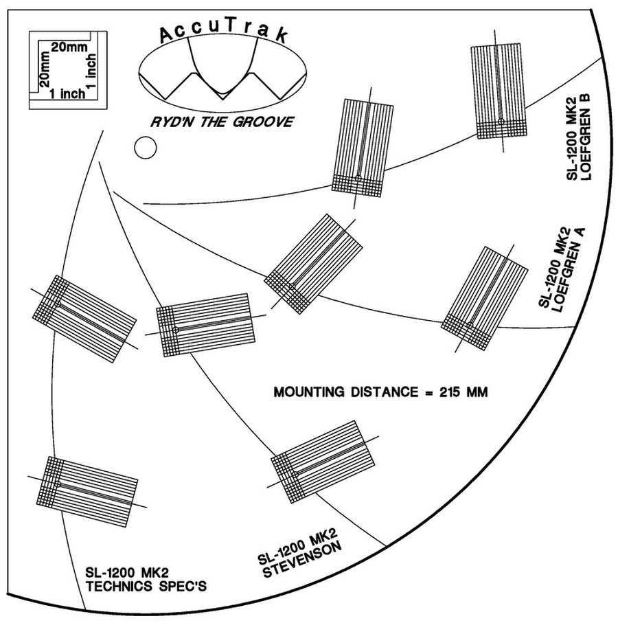

Καλησπέρα.Εχετε ακούσει διαφορες με αυτόν τον προτρακτορα σε σχεση με το αυθεντικό εξάρτημα του mk2 για ρύθμιση της κεφαλής?

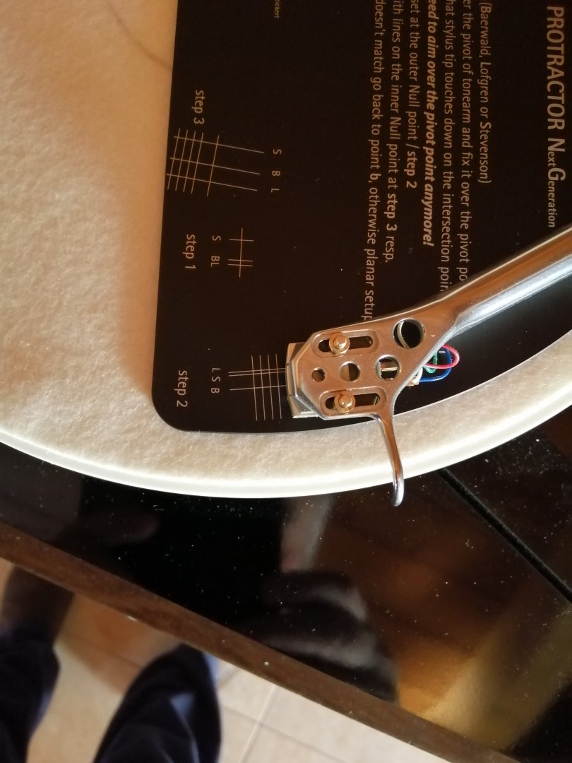

Μου ακουγεται καλυτερος,αλλα δεν τον βρισκω για να σου τον ανεβασω να τον τυπωσεις.Το ενα που εχω και θελω να το τυπωσω και να το δοκιμασω,για ΜΚ ΙΙ ειναι αυτο(εικονα),το οποιο εχει αρκετους διαφορετικους μαζι με τον μαμα technics.
Ειναι καλυτερο να ρυθμισεις με αυτο απο οτι με το πλαστικο γιατι ειναι ποιο ευκολο και σιγουρο να πιασεις το ποιο ισιο οταν εχεις σαν οδηγο την γραμμη απο το ενα σημειο του πλαστικου οδηγου της technics.
απο αυτους ο loefgren b ειναι αυτος που παρουσιαζει κατα του ειδικους την λιγοτερη παραμορφωση.
