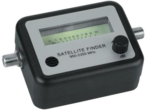

επίσης θα σε βοηθήσει πολύ ένα οργνο satfinder των 10 ευρο με το οποίο θα βλέπεις στην ένδειξη του πού και αν έχεις σήμα
