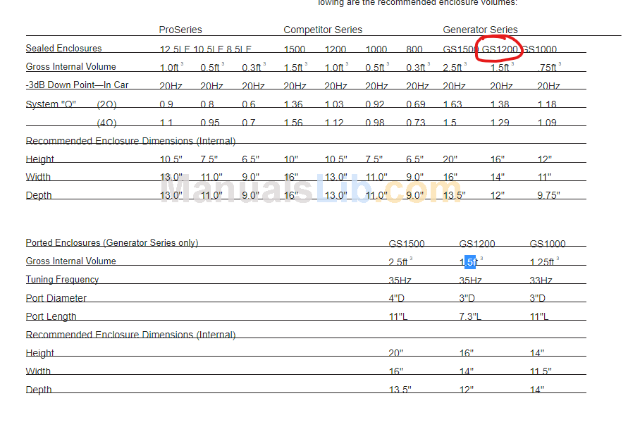

Ο κατασκευαστής των ηχειων δίνει στο spec sheet τρύπα bass reflex 3" διάμετρο με 7" μήκος του port.
Θεωρούμε πως αν ανοίξω μια (ή 2) τρύπα/ες στην κούτα και βάλω 1 (ή 2) bass reflex ports θα έχω καλύτερο αποτέλεσμα ηχητικά στο σαλόνι;
Αν ναι, σε ποιο σημείο του κουτιού προτείνετε να ανοίξω τις τρύπες;
(δεν ξέρω αν έχει σημασία μεγάλη, αλλά μπορώ να φτιάξω το port ακριβώς στις διαστάσεις που ζητάει, με 3d printer)

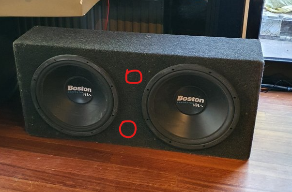

Παραθέτω φωτογραφίες του κουτιού.

Οι 3 ίντσες διάμετρος είναι εύκολες να γίνουν ανάμεσα στα μεγάφωνα. Το βάθος που είναι 18 εκ σχεδόν δεν ξέρω αν σε παίρνει , για να κάνεις 2 ρεφλέξ , ανάμεσα , ένα πάνω και ένα κάτω.

Άρα θεωρείς πως 1ον πρέπει να γίνουν, θα βελτιωθεί ο ήχος και 2ον πρέπει να κοιτάνε μπροστά, μαζί με τα ηχεία;

Την κούτα τη μέτρησα, είναι συνολικά 75Lt (σύμφωνα με τις εξωτερικές διαστάσεις - άρα λίγο λιγότερο) και φαντάζομαι μείον τον όγκο των ηχείων.
Τ
ο Spec-sheet των ηχείων ζητά 1.5ft3 - Που μετατρέποντάς το σε λίτρα είναι 42Lt
Άρα δεν είμαστε και πολύ μακριά από τον κατασκευαστή (για δεδομένα αυτοκινήτου πάλι).
Τελικά να τις κόψω τις τρύπες τι λέτε;
Και σε ποιό σημείο του κουτιού; στην ίδια μεριά με τα ηχεία ή πάνω / πλάι;
έκανα και 3d print το ένα port, στις διαστάσεις που λέει πάνω (3"Dx 7.3"L)

Θα χρειαστείς και σωλήνες έτσι? το ξέρεις αυτό.
Οπως σου ξαναείπα , στο επάνω μέρος χωράει σωλήνας μήκους 18-20 εκ?
5
Χωράει, αλλά οριακά, λες στην μπροστινή μεριά κέντρο, ανάμεσα απο τα ηχεία;
Κάπως έτσι;

Βάζοντας σε μια τέτοια κούρα reflex στην αρχή θα σε εντυπωσιάσει αλλά μετά θα σε κουράσει και ίσως υπερκαλύψει τα υπόλοιπα μέρη (κακό ταίριαγμα με τα υπόλοιπα ηχεία). Αν σώνει και καλά θέλεις να πειραματιστείς, βάλε την δίπλα ή πίσω, όχι μποστά. Όμως καλύτερα, όπως είπαν και οι προηγούμενοι, άστο όπως είναι. Θα βοηθήσει χωρίς να δημιουργήσει προβλήματα. Καινούργια κούτα μάλλον θα μπερδέψει τα πράγματα (και την τσέπη σου) ανεπανόρθωτα...
