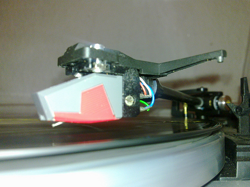

Έπεσε στα χέρια μου ένα JVC L-A55 με κεφαλή Shure Me95ED.
Βλέπω πως η κεφαλή είναι discontinued. Δυσκολεύομαι να βρω βελόνα.
Μπορεί να μου πει κάποιος που γνωρίζει αν υπάρχει κάποια αντιστοιχία σε άλλη βελόνα?
Η που να βρώ βελόνα?
Η συγκεκριμένη κεφαλή θεωρείται καλή? Να την κρατήσω?

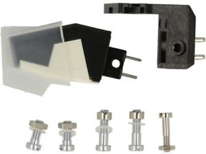

Επίσης έχω ένα πικάπ με PMOUNT κεφαλή και σκέφτομαι και το ενδεχόμενο για να δοκιμάσω το πικάπ να αγοράσω έναν αντάπτορα T4P. Είναι καλή ιδέα για δοκιμή?

...να βαλεις τον ανταπτορα στο jvc με τη κεφαλή που εχει τωρα το αλλο πικαπ;
Ειναι μια πατεντα να δεις οτι λειτουργει, αλλα προχωρα σε αγορα νεας (νεκρο)κεφαλης ή ακιδας..
Ο ανταπτορας προσθετει υψος στην ηδη υπάρχουσα κεφαλη και αν ο βραχιωνας δεν ρυθμιζεται σε υψος το σωμα της p mount μου χει τυχει να βρισκει στην επιφανεια του δισκου... plus δεν ειναι σχεδιασμενες οι κεφαλες pmount να παιζουν στη γεωμετρια των κανονικών.. :)
