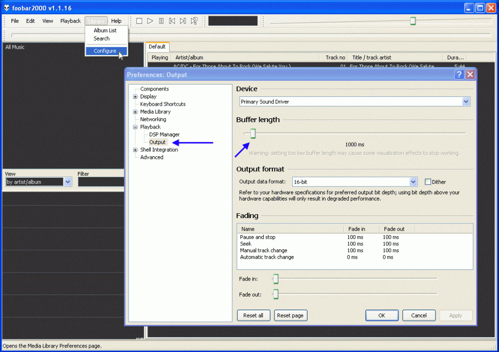

Οταν το buffer length το έχω πάνω απο 500ms δεν παίζει 192/24. Κάτω απο 500 παίζει κανονικά. Τα windows ειναι τα vista και η ram είναι 2ΜΒ. ΑΠο τι εξαρτάται το buffer length, απο την ram απο κάτι άλλο; τι πρέπει να αυξήσω;

Επέλεξε μία χαμηλή τιμή που να παίζει κανονικά και δεν θα έχεις κάποιο πρόβλημα..

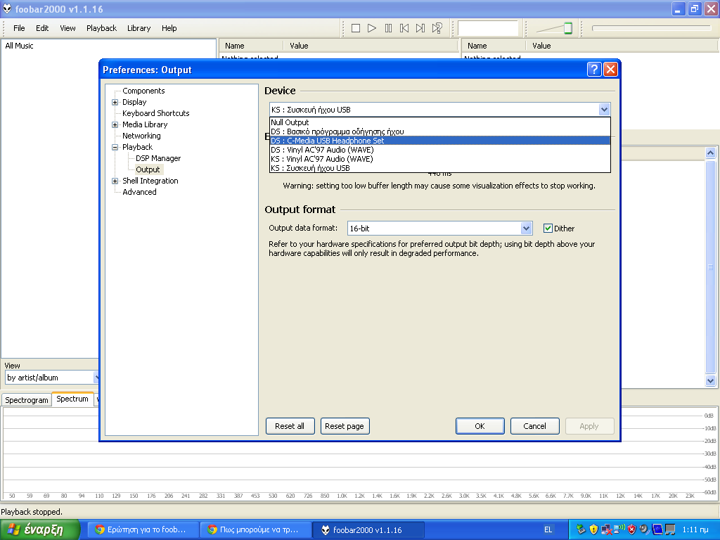

Σε ενα λαπτοπ με ΧP,εγκατεστησα το foobar μαζι με το ΚS,εκανα συνδεση μεσω usb στο ντακ.
Επελεξα στο output KS συσκευη ηχου usb και εβαλα ενα αρχειο mp3 να παιξει.
Τζιφος....εκανε λες και επαιζε δισκος με χαλασμενη βελονα...
Επιλεγω το DS C-media usb και παιζει. Κανω κατι λαθος??

Επελεξα KS συσκευη ηχου usb και εβαλα τις ρυθμησεις 50ms και επαιξε κανονικα.
Πανω απο 50ms κανει παλι τα ιδια.
