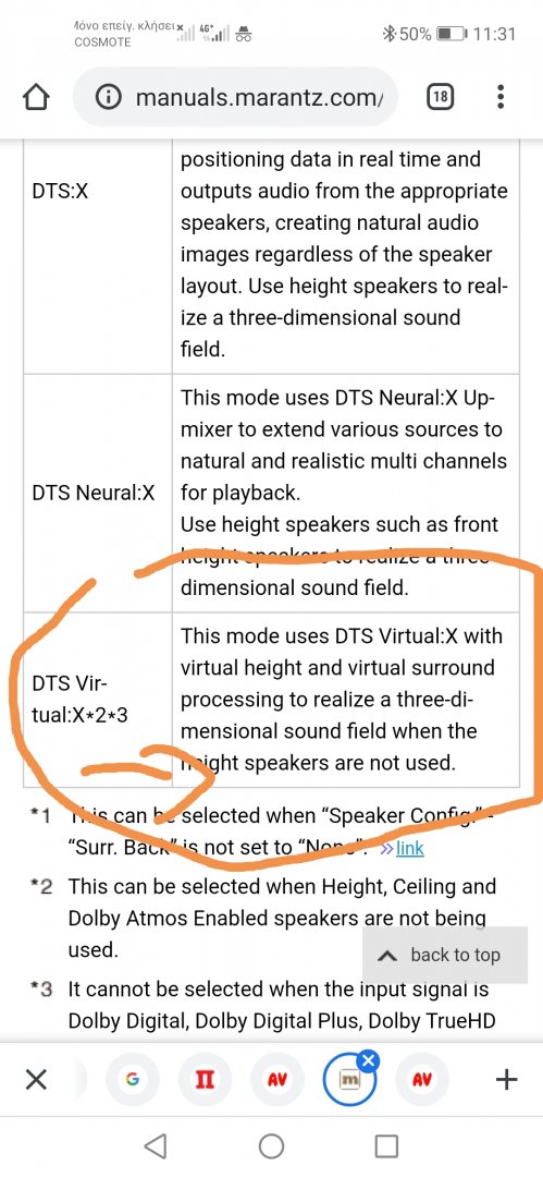

Το dts virtual Χ διαβάζω ότι παίζει χωρίς height Speakers. Δεν ισχύει;;
2.873
4.285
Το virtual μιμείται κάτι σαν immersive.
Αυτό που κάνει είναι να φουσκώνει κάπως τις υψηλότερες συχνότητες σε βάρος χαμηλότερων συχνοτήτων, δημιουργώντας την αίσθηση μιας μεγαλύτερης σκηνής, σου δίνει την εντύπωση ότι αρκετοί ήχοι έρχονται ψηλά από την οθόνη..
Δεν έχεις φυσικά πληροφορία από το ταβάνι αφού χρησιμοποιείτε όταν δεν έχουμε ηχεία ύψους..
Κοινώς μια χαζομάρα είναι.
