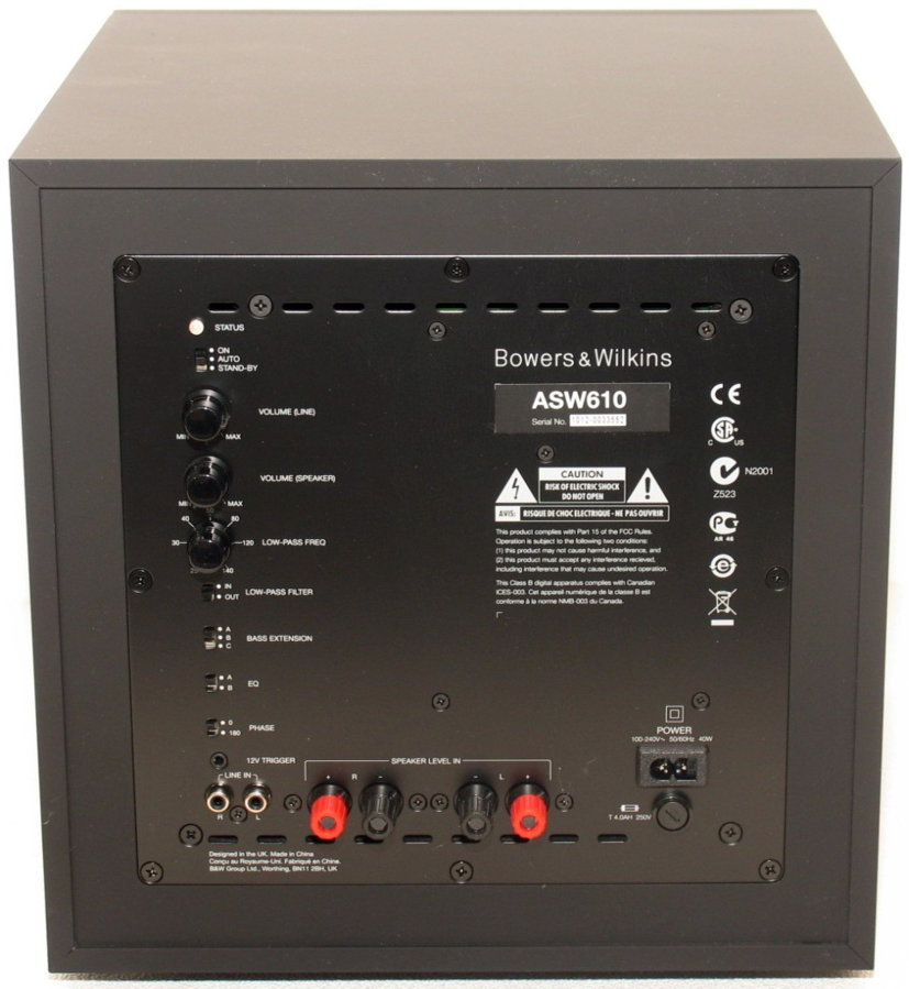

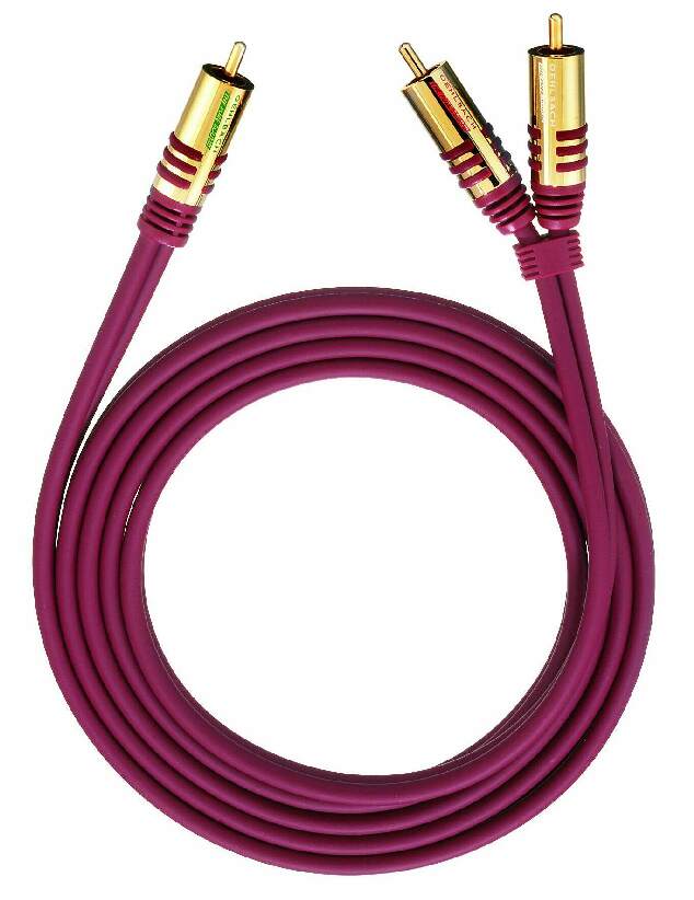

Μπορεί κάποιος να με βοηθήσει ως προς την καταλληλότερη συνδεσμολογία ενισχυτή με subwoofer;
Cinch σε 2 Cinch , Cinch σε Cinch ή μήπως κάτι άλλο;
Οι συσκευές στις οποίες αναφέρομαι είναι:
- Yamaha R-N500 Stereo receiver με subwoofer pre-out.
- B&W ASW610 subwoofer με Line-in Left-Right.
Επισυνάπτω τις φωτογραφίες των εισόδων - εξόδων των δύο συσκευών και δύο τύπους καλωδίων που ανέφερα.

Έστω ότι είχε 2 pre out....τι θα κέρδιζε με το να τα ενώσει με τα 2 line in του woofer;
30.012
29.748
Το ότι θα δουλεύουν και τα δύο πηνία φωνής του σαμπ. Γι αυτό του είπα ένα σε δύο.

προφανως οι καυασκευαστες sub (γενικα) θεωρουν οτι υπαρχει διαφορετικη ηχητικη πληροφορια στο αριστερο-δεξι καναλι (μιλω για ακροαση μουσικης απο stereo ενισχυτη με την αντιστοιχη εξοδο) κατω απο τα 150 hz που συνηθως δουλευουν τα sub(?) και εξοπλιζουν το προ'ι'ον τους με τη δυνατοτητα να την αναπαραγει...
30.012
29.748
Figure 9 (ASW608/ASW610)
Και σε αυτό είναι σαφές επίσης.
Είναι επίσης σαφές νομίζω ότι όταν έχεις ένα διπλοπηνικό σαμπ καλό είναι να οδηγείς και τα δύο πηνία με σήμα.
