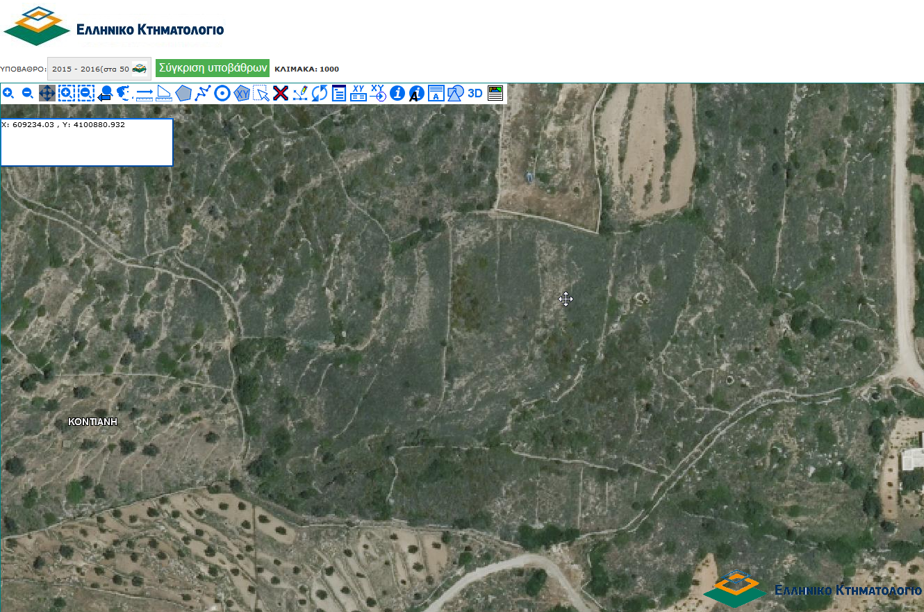

Στην Παρο λιγο εξω απο το χωριο Προδρομος (πρωην Δραγουλας) στην Κοντιανη, η συντροφος μου εχει απο τον παπου της ενα αμπελι. Τωρα με το κτηματολογιο μας ζητανε τις συντεταγμενες του οικοπεδου. Η περιοχη παλια ηταν προσβασιμη,αλλα εχει εγκαταληφθει και με τα χρονια εκλεισαν τα μονοπατια οπου ειχαν φτιαξει τοτε ωστε να ανεβαινουν στα αμπελια τους. Το οικοπεδο εχει τοπογραφικο αλλα δεν αναγραφει συντεταγμενες.
Εχω 5 ημερες που ψαχνω πως μπορω να τις βρω και δεν βρισκω ακρη,ουτε στο νετ. Στο κτηματολογιο μου λενε μπες στο google earth και θα τις βρεις.....
Το οικοπεδο ειναι στο περιπου τσεκαρισμενο.

Από το google earth δεν θα βρεις συντεταγμένες. Χρειάζεσαι συντεταγμένες σε ΕΓΣΑ 87.
Αν επισκεφτείς το κτήμα θα πρέπει να φορτώσεις την εφαρμογή-app στο κινητο EGSA87 και να έχεις ενεργοποιημένη την τοποθεσία. Σε κάθε κορυφή του οικόπεδου θα περιμένεις 5 λεπτά και θα ζητήσεις από την εφαρμογή έναρξη ακριβούς προσδιορισμού και προβολή σε ΕΓΣΑ. Αφού κάνει καμιά 30 μετρήσεις αποθηκεύεις το αποτέλεσμα και ούτω καθεξής.
Αν είσαι μακριά θα χρησιμοποιήσεις την εφαρμογή του κτηματολογίου δασική ανάρτηση και θα το βρείς οπτικά όπως έκανες ήδη. Εκεί θα σχηματίσεις το πολύγωνο - τετράγωνο και έπειτα θα το επιλέξεις και θα σου βγαλει το πινακάκι με τις συντεταγμενες.
Εδώ το λινκ

Μήπως βοηθήσει αυτό;
Από εδώ βρίσκεις την απεικόνιση στους χάρτες του Κτηματολογίου:
Είναι δυναμικός χάρτης, μετακινήσου στην Πάρο και κοίτα μήπως βρεις άκρη από αυτόν.

Ναι αυτό τα ψηφία μετά το κόμμα δεν χρειάζονται επειδή το τελευταίο ψηφίο πριν το κόμμα αντιστοιχεί περίπου σε μέτρο.

Χαμος........μιλησα με πολτιτκο μηχανικο και τοπογραφο,αλλα και με γραφειο δασοτεχνικο.
Πρεπει να παμε στο νησι,και να ανεβουμε στο κτημα,ωστε με μηχανημα να βρεθουν οι ακριβης συντεταγμενες του κτηματος.Στο δασοτεχνικο μου ειπαν οτι αν βρεθουν οι συντεταγμενες,θα μπορεσει να μας πει το κοστος ολης της ιστοριας,αλλα και αν εχουμε ελπιδες να γινει κατι. Να ευχαριστησω και τον radiofonias :hi: για τον ενδιαφερον του,και τις πληροφοριες που μου εδωσε.

Χρειάζεσαι σίγουρα τοπογράφο μηχανικό όπου με ένα γεωδαιτικό GPS θα σου δώσει με μεγάλη ακρίβεια τις συντεταγμένες και θα εντοπίσει το οικόπεδο. Άλλωστε σε μία μελλοντική μεταβίβαση θα το χρειασθείς (το τοπογραφικό).

Γιάννη οι ακριβείς συντεταγμένες είναι το Α και το Ω για να ξεκινήσεις , όμως επειδή στην Ελλάδα τίποτα δεν γίνεται by the book η πραγματικότητα είναι ότι σχεδόν όλα τα πολύγωνα που έχουν στείλει οι Δήμοι, η κτηματική, ο εποικισμός κτλ κλωτσάνε και μάλιστα αρκετά μέτρα. Τα κτηματολογικά γραφεία επειδή δουλεύουν μόνο από γραφεία δεν κάνουν αυτοψίες επί τόπου τα έχουν αναρτήσει όπως τα λάβανε και δεν κάνουν τον κόπο να διορθώσουν αυτά που κλωτσάνε εμφανώς(για παράδειγμα δεν μπορεί η Εθνική οδός να παρουσιάζεται σαν κληροτεμάχιο που έχει εισβάλει στην απαλλοτρίωση του αυτοκινητόδρομου) κάποιος πρέπει να το διορθώσει πριν την ανάρτηση. Έτσι λοιπόν αν δεν μπορέσεις να πας επιτόπου στο νησί, επειδή η αεροφωτογραφία είναι καθαρή μπορείς να βγάλεις τις συντεταγμένες όπως αναφέρθηκε παραπάνω.
