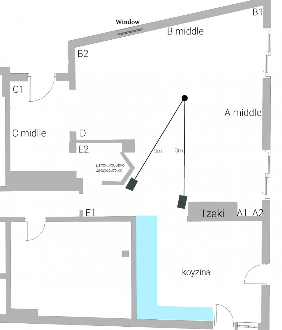

Καλημερα !
Τελειωσαν οι επισκευες των ηχειων. Βρεθηκε μετα απο πολλες δοκιμες η βελτιστη θεση τους στον χωρο μου. Παρελαβα και τα φιλτρα απο τον Thierry.
Πλεον ειναι η στιγμη να ασχοληθω με τον ΔΥΣΚΟΛΟ χωρο μου.
Για Οποιον εχει τον χρονο καλοδεχουμενη η προταση του.

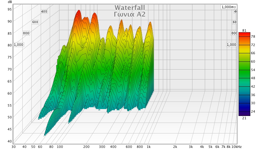

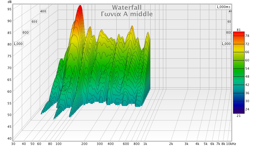

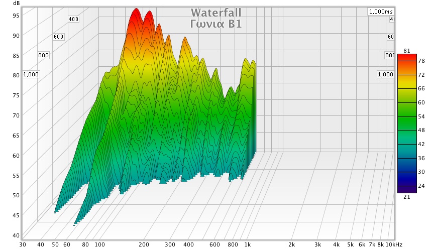

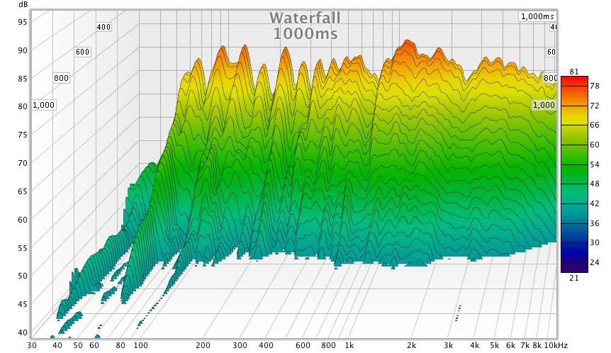

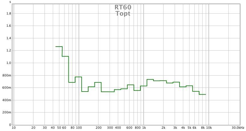

RT60
Waterfall 1000ms

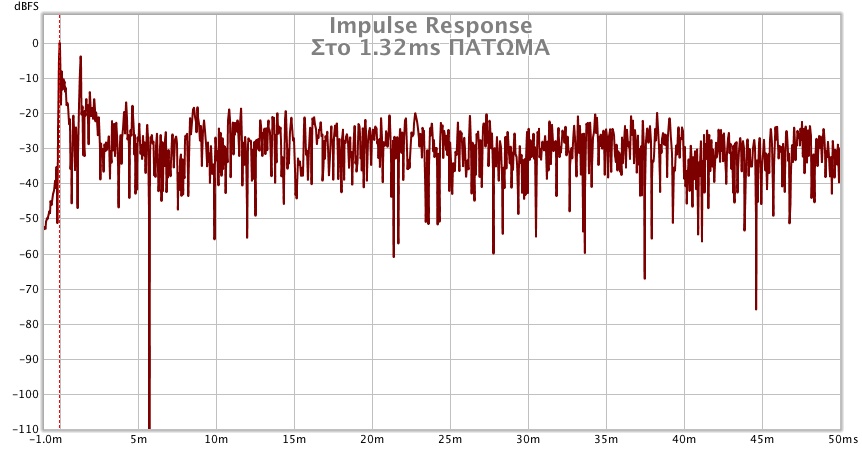

ETC

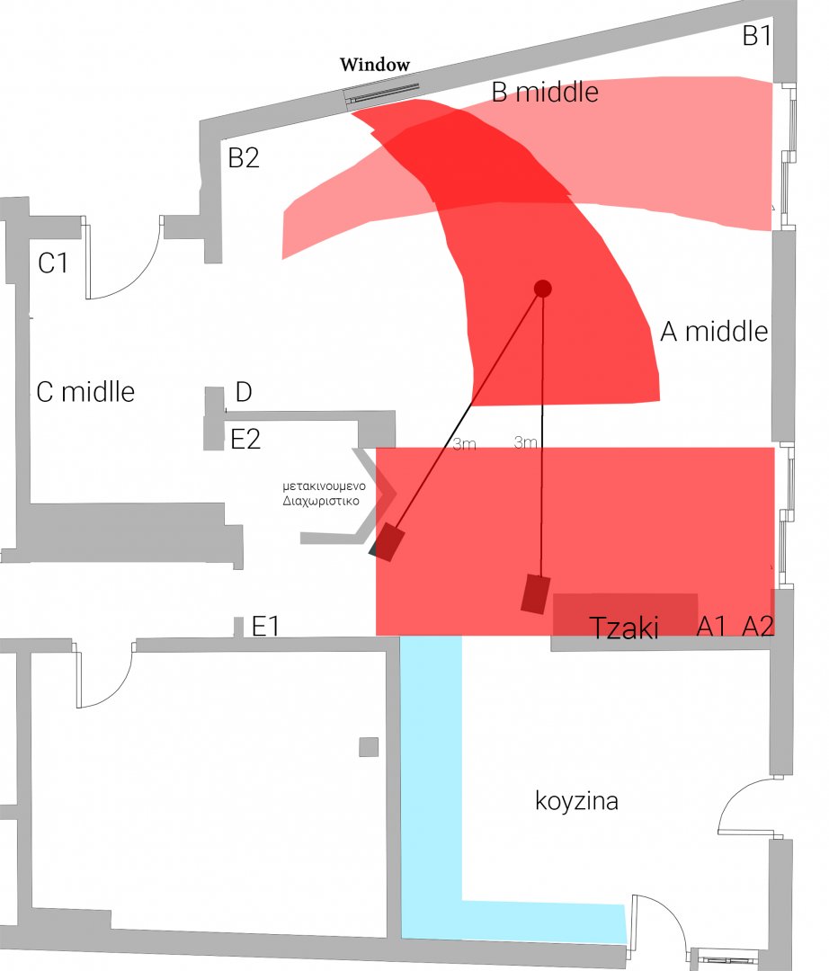

Χωρος
Πλακακι στο πατωμα, τοιχοι με τουβλο.
Τα σημεια Α εως Ε ειναι μετρησεις στο πανω μερος των γωνιων.
Τα σημεια Middle μετρησεις σε υψος 1.5 μετρου
Τζακι ενεργειακο
Σ ελευθερο σχεδιο με Κοκκινο χρωμα οι 3 περιοχες με ψευδοροφη.
Πανω απο τα ηχεια
Ταβανι 2.58μ υψος ...χωρις υλικο.. σκετη flat/. δεν ηξερα οταν την κατασκευαζα να την γεμισω με καποιο ηχοαπ.. υλικο
Θα ρωτησω "εαν μπορω" να περασω μεσα καποιο aritherm εαν πιστευετε οτι βοηθαει.
Πανω απο την θεση ακροασης 3 ταβανια.
1ο η λευκη περιοχη στα 2.90μ
2ο η γυψοσανιδα με κοκκινο (ανοικτο) χρωμα στα 280μ
3ο η γυψοσανιδα με κοκκινο (σκουρο) χρωμα στα 270μ

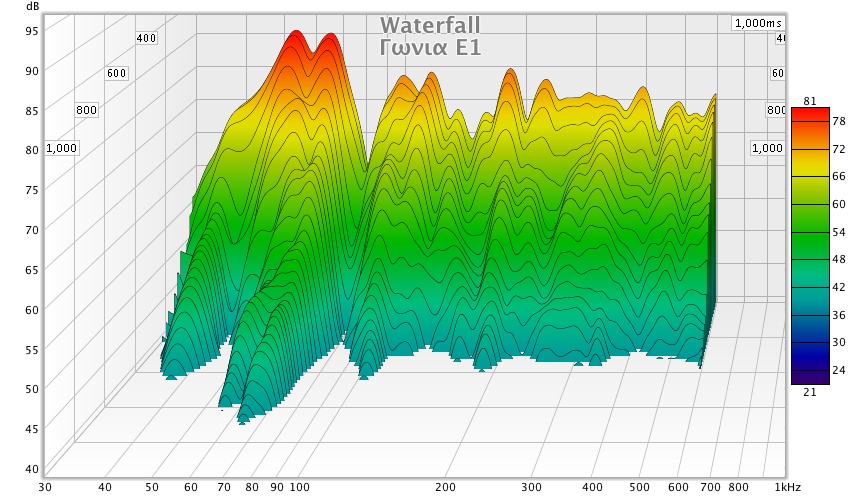

Ακολουθουν οι γωνιες .. . δεν επιτρεπεται πανω απο 5 attachment
122
63

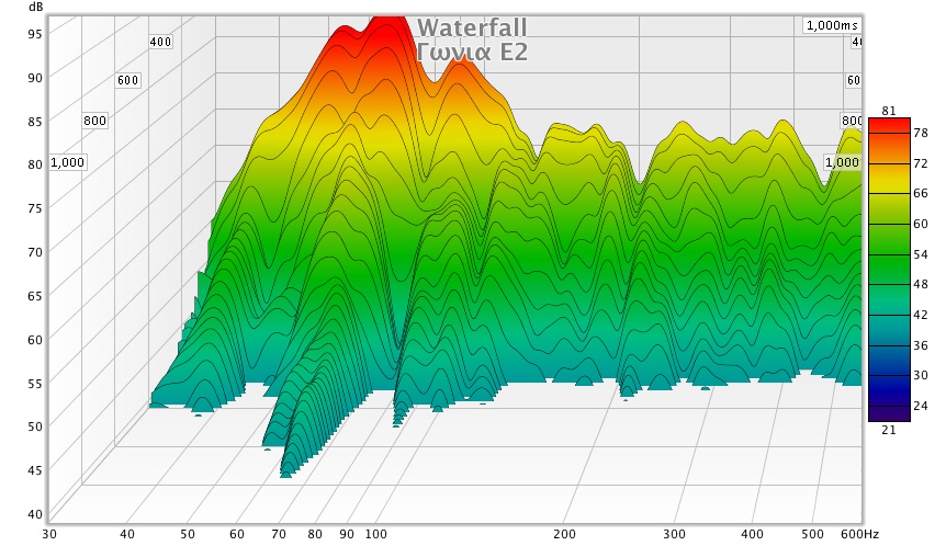

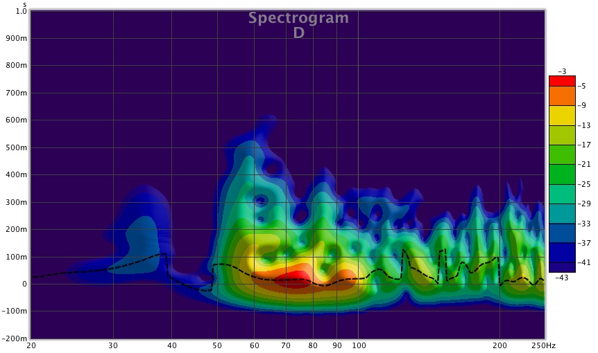

Γωνια D
Γωνια E1

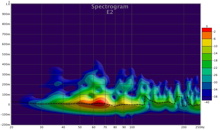

Γωνια E2

Υπολοιπες γωνιες ειναι κατω απο 75 dB

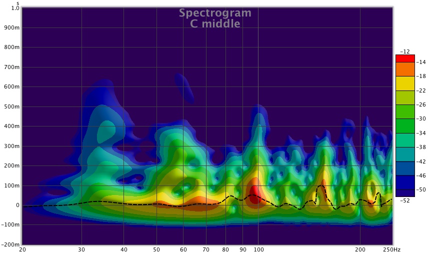

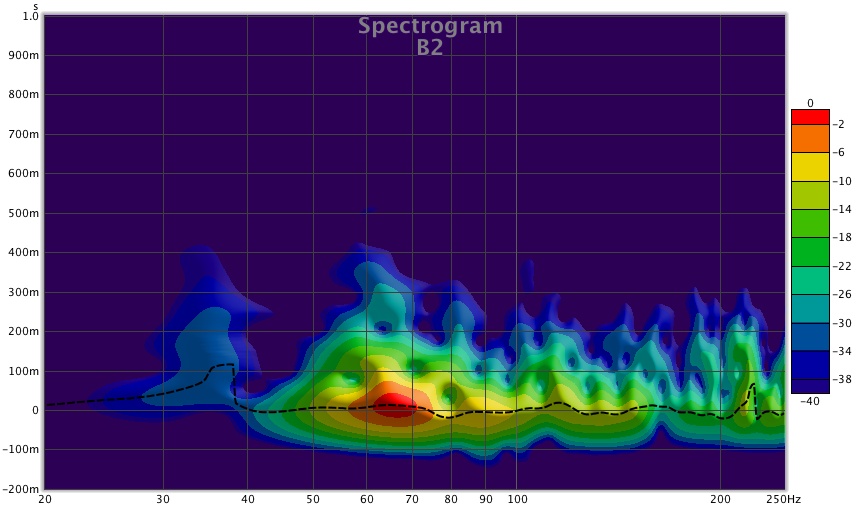

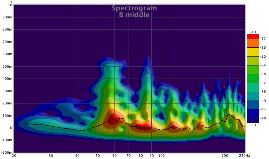

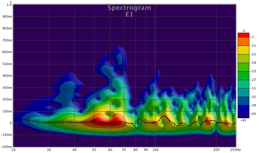

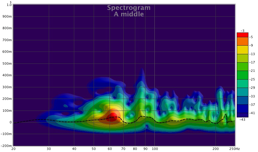

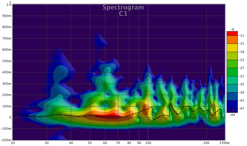

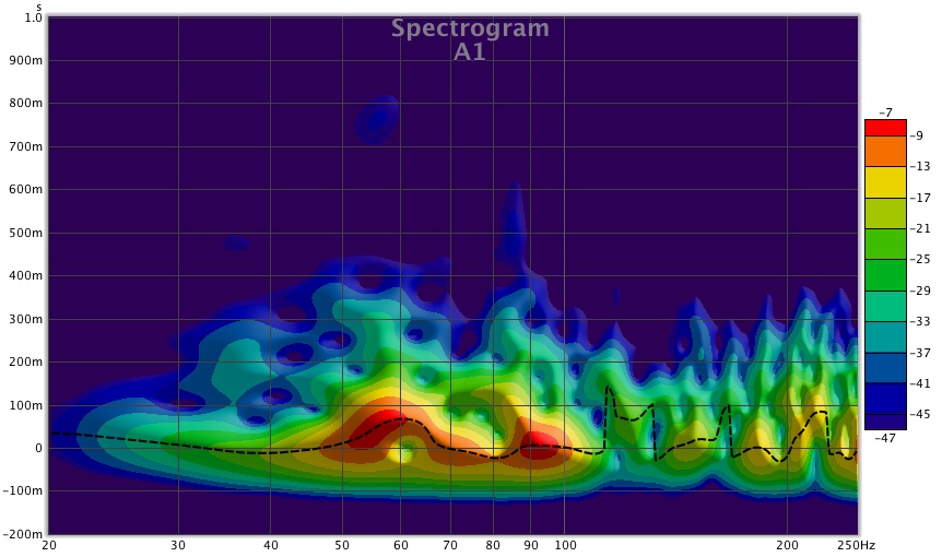

Ασε τα waterfall και βάλε spectrogram 20-250Hz της κάθε μέτρησης

Εγώ πάλι νομίζω πως υπάρχει σοβαρό πρόβλημα με το RT να έχει τιμές μεταξύ 0.6-0.7sec.
Δεν ακούγεται μουσική με αυτές τις τιμές.

Τα spectrograms είναι ΟΚ- το RT60 μεγάλο

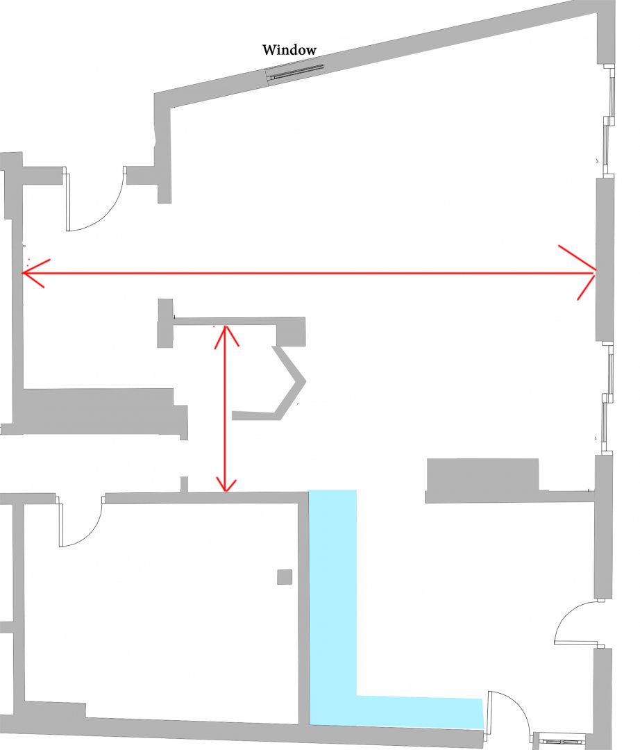

Δεν υπηρχε καλυτερη..... αποδεκτη απο την οικογενεια.
Ειδικα οταν ενα απο τα 2 ηχεια ηταν στην περιοχη απο A midle εως C moddle ειχα μικροφωνισμους οταν εκανα την μετρηση. Η περιοχη C δουλευει σαν "μπουκαλι"
Επομενη σκεψη ηταν στην περιοχη A middle οπου υπαρχει καναπες να εντοιχιστουν και 10 εκατοστα των ηχειων να εξεχουν στο μπαλκονι. Θα δω εαν τα καταφερω στο μελλον.

Δεν ξερω τι λυσεις υπαρχουν για την RT60 του χωρου μου (που ειναι ενοχλητικη). Πιστευω και μια μικρη διορθωση θα ειναι σημαντικη στην ακροαση.

Λόγω του πολύπλοκου χώρου και των υψηλότατων χρόνων αντήχησης, είναι αδύνατο να μη τα κάνεις μαντάρα μόνος σου ή με χαλαρές προτάσεις από μέλη του φόρουμ.
Προτείνω να απευθυνθείς σε ειδικούς, που να αναλάβουν τις μετρήσεις και να ετοιμάσουν προτάσεις διόρθωσης.
Πιθανώς να είναι εφικτή μια αξιοπρεπής ακρόαση μόνο από ειδικά και συγκεκριμένα ηχεία σε τέτοιο χώρο, με ειδικούς λοβούς ακτινοβολίας.
Γενικώς μιλώντας, είναι επίσης προτιμότερο να χρησιμοποιήσετε πολλαπλά μικρά ηχεία για ηχητική κάλυψη του χώρου, παρά 2 πιο μεγάλα σε αυτές τις θέσεις.

Δυσκολα καταφερα να βρω αυτες τις θεσεις.
Προσαρμοσα την βαση του ηχειου και το ηχειο σε μια βαση υπολογιστη με ροδακια και "ετρεξα" ολο το χωρο ψαχνωντας εναν καλο χρονο RT
Μονο 3 θεσεις ηταν αποδεκτες. Οι 2 που χρησιμοποιω ηδη, και μια στην γωνια (Α1 η) οποια και δεν εγινε δεκτη.
Απο τις μετρησεις των γωνιων μπορει να γινει ιεραρχηση σημαντικη προς ασημαντη για να ξεκινησω με bass trap ή χρειαζονται καλυψη ολες οι γωνιες.
Ποια συχνοτητα πρεπει να στοχευσω και με ποιο ειδος trap.
Για συχνοτητες πανω απο 300Hz με ποιο ειδος διαχυσης μπορω να εχω αποτελεσμα.
Στο ταβανι πανω απο τα ηχεια με υψος 2.60 μπορω να βαλω διαχυση?
