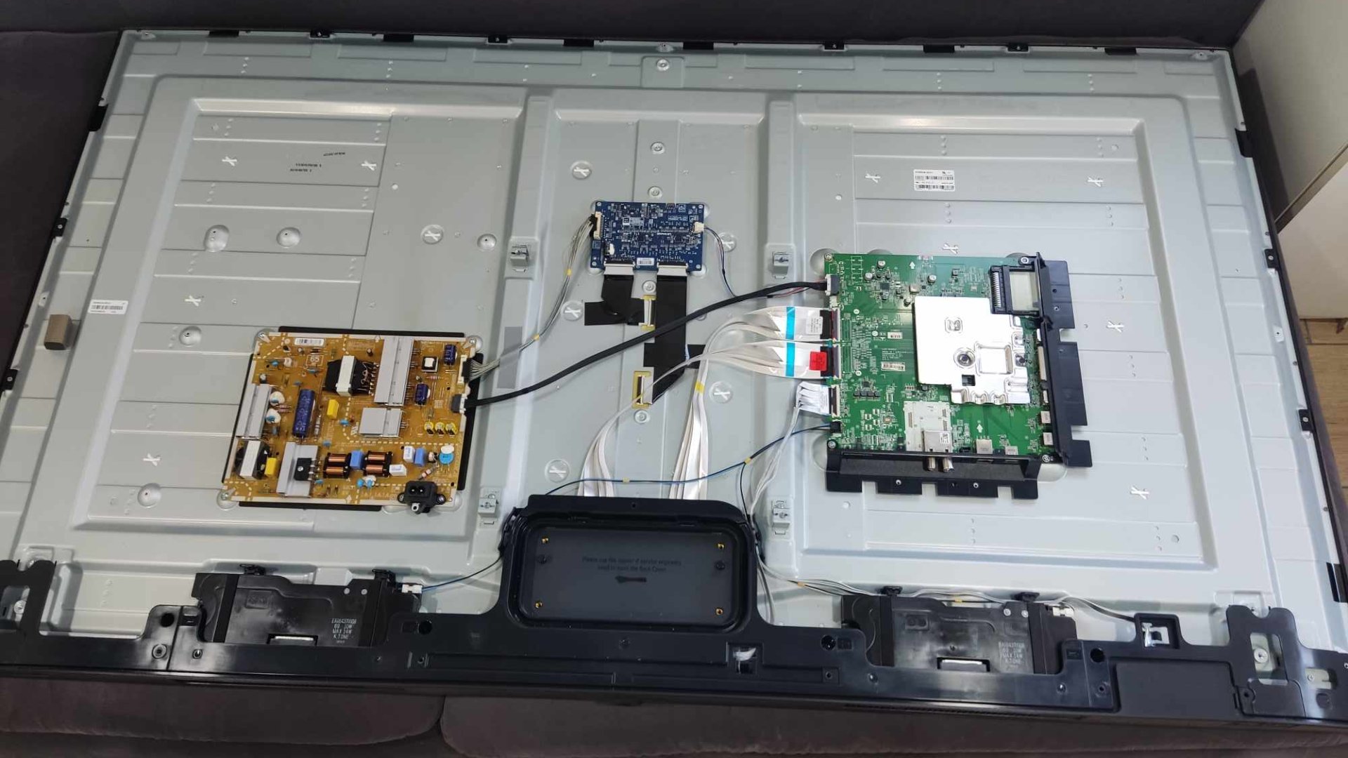

πριν κατι μηνες καμμενα τα 2 hdmi 2.1 και πριν λιγες μερες χαλασμενα τα γραφικα της τηλεορασης, τα γραφικα στα μενου, smart tv κτλ. Η εικονα ειναι μια χαρα. Η τηλεοραση αποτελειται απο panel, led, πλακετα οδηγησης led, πλακετα τροφοδοτικου και κεντρικη πλακετα, οποτε η διαγνωση ηταν ευκολη;)

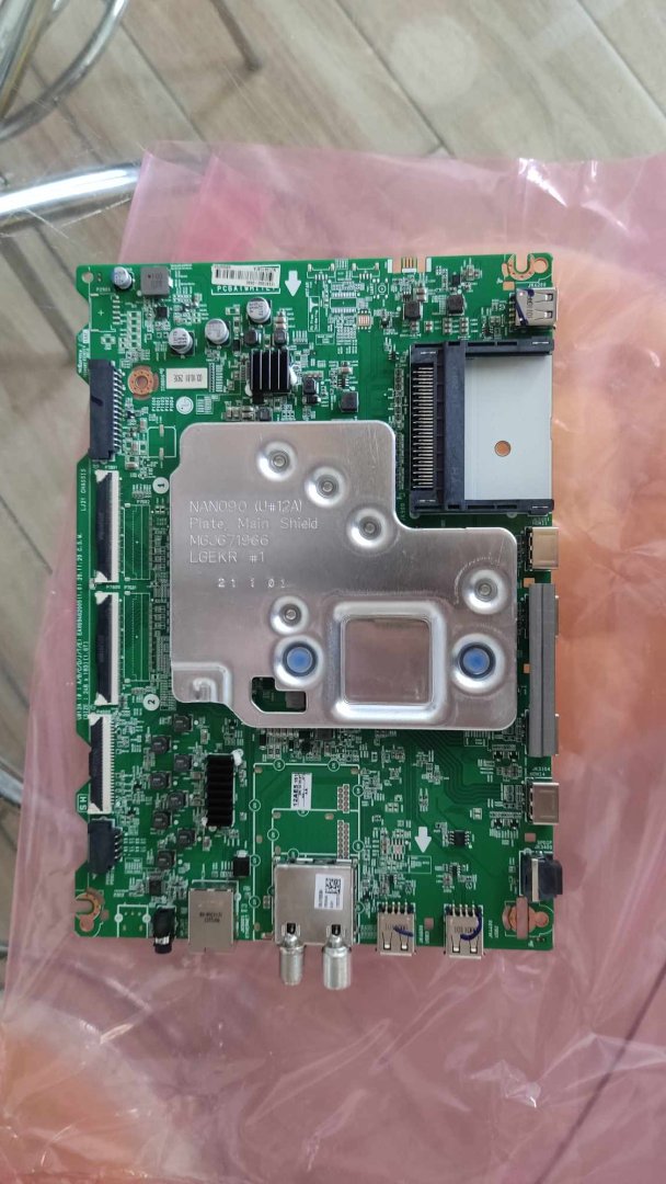

Λοιπον, η πλακετα ηρθε + 23.61 ευρω φπα και τελη ελτα για εκτελωνισμο.
Το συνολο βγηκε 90 και κατι ευρω αλλα το προβημα ειναι οτι ειναι αλλη πλακετα μαλλον για το μοντελο του 21' και δεν κανει για την δικια μου μοντελο του 20'

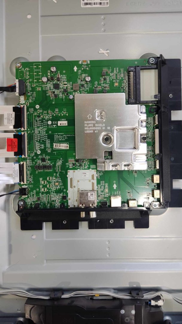

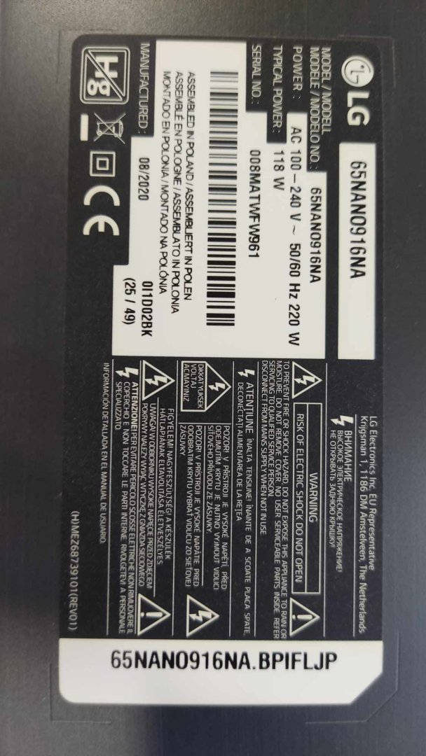

Αυτη ειναι για την 65NANO916NA.BEKFLJP ενω η τηλεαοραση μου ειναι 65NANO916NA.BPIFLJP
Το ειδα αφου την ξεκρεμασα απο τον τοιχο για να την ανοιξω. Δεν συμφερει να την στειλω πισω ειναι ακριβως τα μισα λεφτα μεταφορικα και τελωνια, στο μαιλ δεν μου εχουν απαντησει καν εδω και 3-4 μερες οποτε την πατησα.

Ο νόμος του Murphey...πάντα κοιτάμε φωτογραφίες του original και του αναταλλακτικού. Ακόμα και τα νούμερα να μην είναι όλα ίδια, ίδια boards σηνήθως πάνε. Έπρεπε να δεις την δική σου πριν παραγγείλεις.
Γνώμη μου είναι να την στείλεις πίσω, αν υπάρχει αυτή η δυνατότητα. Ακόμα και αν χάσεις τα μισά χρήματα. Αν την βαστήξεις, θα τα χάσεις όλα! Είδα ότι την έβαλες σε αγγελία, πόσο αισιόδοξος είσαι ότι θα υπάρξει χαλασμένη τηλεόραση εδώ που να ταιριάζει αυτή η πλακέτα;
