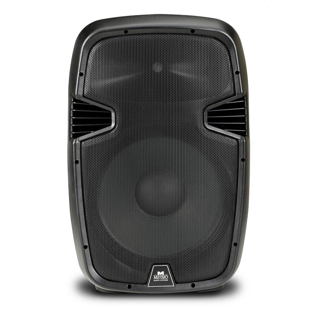

Εμενα το κλασικο προβλημα ειναι οτι παιζουν δυνατα για τους πχ 150 μπροστινους και πιο πισω δεν υπαρχει καλυψη σωστη , για αυτο κ προτιμω 4 ηχεια , και ας ειναι 10"
Πχ μια σκεψη ηταν της Metro Audio τα αντιστοιχα με αυτα που σου προτειναν αλλα σε 10"
Τωρα για ποιοτητα ηχου κατανοεις οτι κ τα RCF που εχω "χαμενα" πανε οταν ειμαστε σε μεγαλες αιθουσες η΄ ειδικοτερα εξω , και δεν νομιζω οτι ακουγεται καποια διαφορα με ενα "χειροτερο¨" ηχειο σε ποιοτητα
