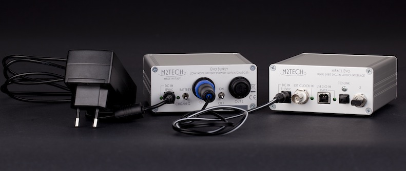

"the circuitry inside the interface now has connection for an outboard powersupply (not supplied) "
"Update may 2011 - a bigger power supply
A friend made a high quality linear powersupply (not switching) from a big transformer, high speed rectifiers and high speed capacitors. This beefy powersupply was used with the HiFace with stunning results. You can read about it in another article. (link will appear in a few days)"
http://www.hifi-advice.com/Hiface-EVO-review.html

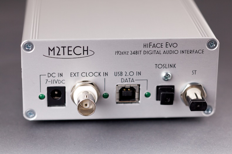

"hiFace Evo can be powered by an external wall adapter (9V 1A will fit), or with a 9V alkaline battery, or with a 7.2V/10.8V Lythium battery"
http://www.m2tech.biz/en/evo.html
"Supply voltage:
7-11VDC (15VDC max.)"
Βρες ένα τυποποιημένο -καλής ποιότητας- γραμμικό σταθεροποιημένο τροφοδοτικό 12V, και είσαι Ο.Κ.
Η μαμά δίνει αυτό (extra), αλλά στοιχίζει όσο το evo - και δεν περπάτησε καλά.

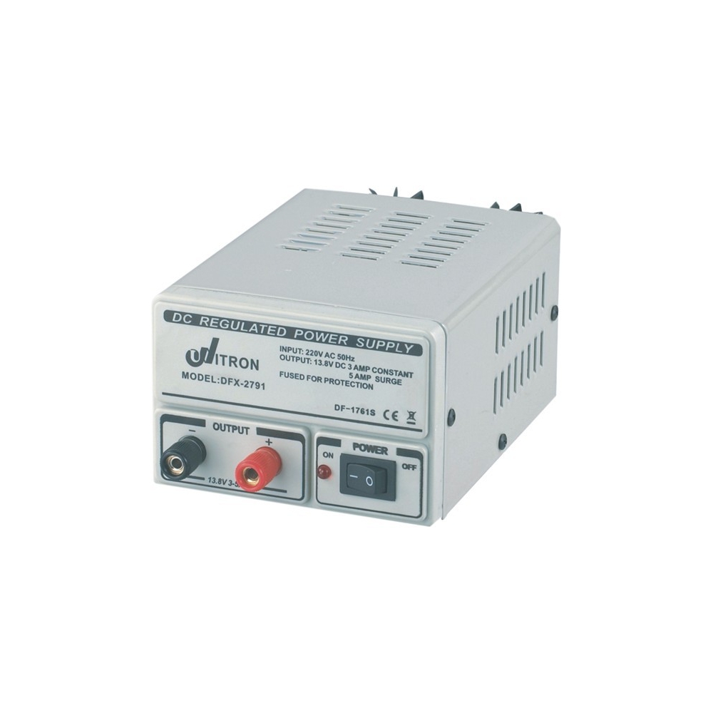

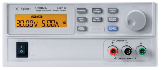

Στα 13,8 Volts, θα τρέχει λίγο ζεστό το EVO, αλλά δεν θα έχεις πρόβλημα.
Το έχω δοκιμάσει με το παρακάτω εργαστηριακό τροφοδοτικό σε διάφορες τάσεις.
Είναι κορυφή, αλλά κάνει πάνω από 300 Eur.
