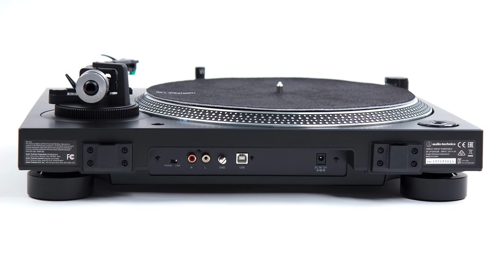

Είμαι κάτοχος ενός Yamaha RX-V361 που δεν έχει phono, έχω ένα 5.1 σετ της Sony συγκεκριμένα το SA-VE835ED (και τα δύο αρκετά χρόνια) και προσφάτως πήρα το 120x της audio technica.

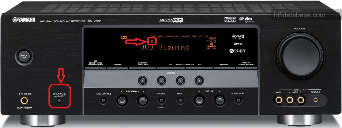

Κατ'αρχήν καλώς ήρθες! :)
Οι μπόρνες των ηχείων που περιγράφεις είναι το system A.Επέλεξε λοιπόν από τον διακόπτη στην πρόσοψη αριστερά ,δίπλα από την έξοδο ακουστικών το speakers A.
Tο ποιο σύστημα ηχείων είναι ενεργοποιημένο θα το δεις στην οθόνη στο πλαίσιο που έχω μαρκάρει ως "SP A"

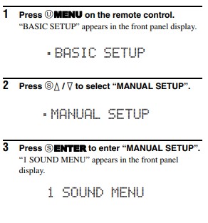

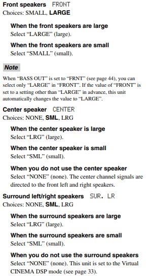

Μπες στο μενού του ενισχυτή μετά και επέλεξε τα ηχεία να είναι small για να παίξει και το sub και crossover frequency 120hz.
Menu/Manual setup/Sound menu/Enter
Speaker settings
Εκεί όρισε όλα τα ηχεία που έχεις επάνω του small

Έχω δοκιμάσει όλες τις θύρες εισόδου και το πικάπ είναι στο line.
Αν τα RCA που πάνε από το πικάπ στον ενισχυτή, αντιστραφούν (πχ στο πικάπ δεξί<->αριστερό) τι γίνεται με τον ήχο?
3.768
6.740
Αν κατάλαβα καλά ο φίλος προσπαθεί να οδηγήσει το πικάπ από line χωρίς την χρήση κάποιου phono stage.

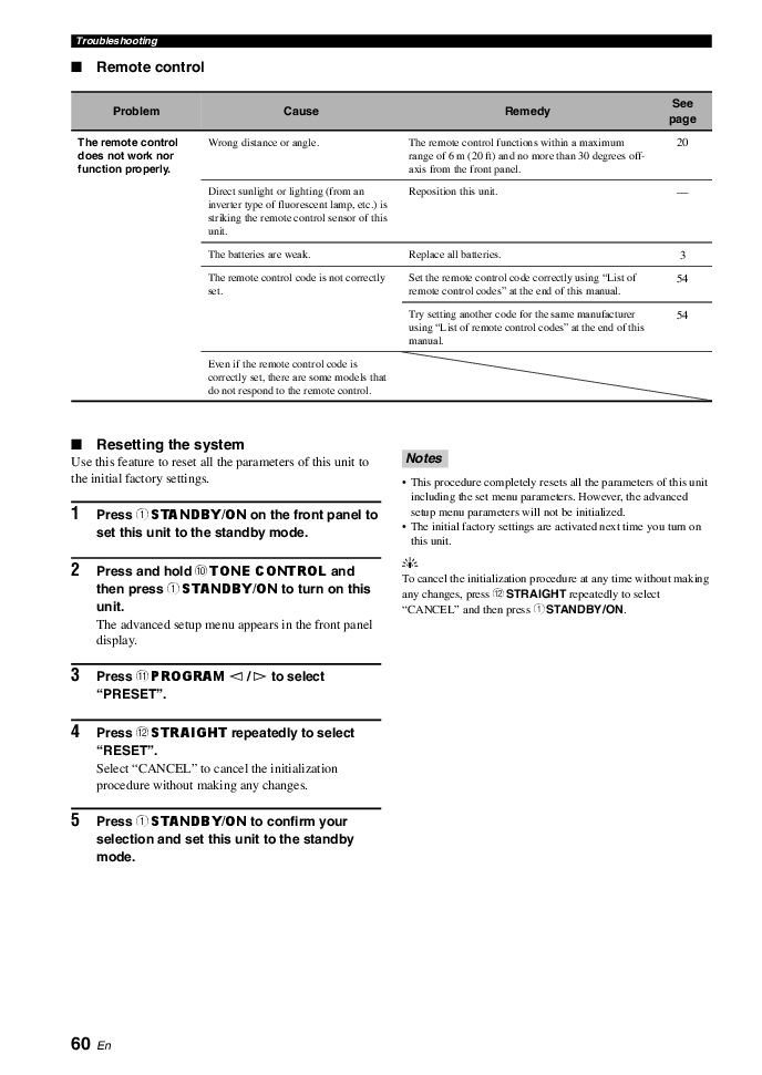

Κάνε για καλό και για κακό και ένα reset στον ενισχυτή
Και δοκίμασε και με κανένα άλλο RCA
Speaker settings

Τί να πω φίλε, είσαι φοβερός, δεν τα έχω ξανακούσει να παίζουν τόσο καλά μέχρι σήμερα!
Ευχαριστώ πάρα πολύ!

Έκανα τράμπα τα rca μεταξύ πικάπ και pc γιατί και μετά τις ρυθμίσεις, το πικάπ έπαιζε πάλι μόνο το ένα ηχείο.
Το rca του πικάπ έχει και ενα τρίτο καλώδιο με ένα μικρό πινάκι.
Περιέργως το rca του πικάπ δουλεύει κανονικά στο pc και ανάποδα.
Αυτό είναι η γείωση του πικαπ, από την μεριά του καλό είναι να πάει στο GND του πικάπ και στον ενισχυτή (αφού δεν έχει GND) σε μια βίδα στην πλάτη του.
Αλλά αφού έτσι σου δουλεύουν τα RCA, βάλε ένα σκέτο καλωδιάκι για γείωση.
