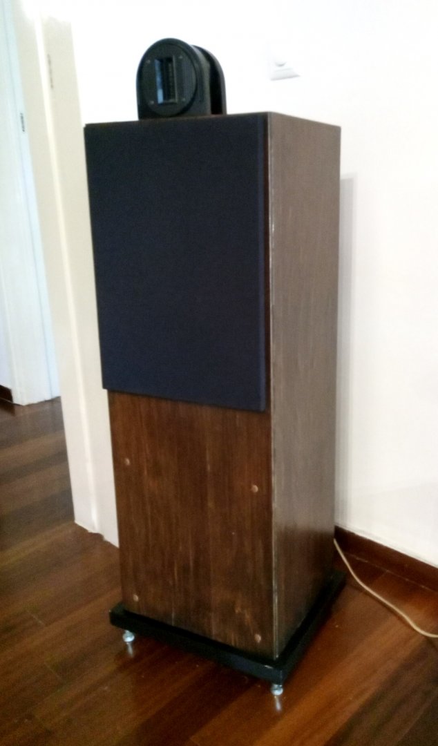

Ηχεία χειροποίητα full range ,bass Reflex, μερικη αντιγραφη XRS Alnico 6,5” Omega.
Ευαισθησία 93 db, εύρος συχνοτήτων 25-22000 Hz, 8 Ohm
Driver 6,5” Hemp Acoustics FR6,5C (κάνναβης) ίδιος μe driver Omega Alnico.
Tweeter Ribbon Monacor RBT -95
Ευαισθησία 98 db, 8 Ohm, εως 22000 Hz

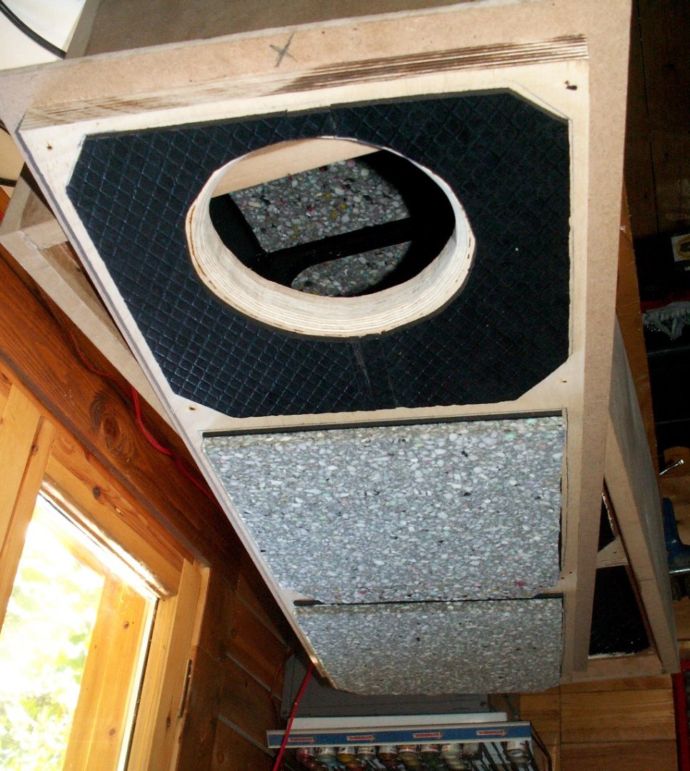

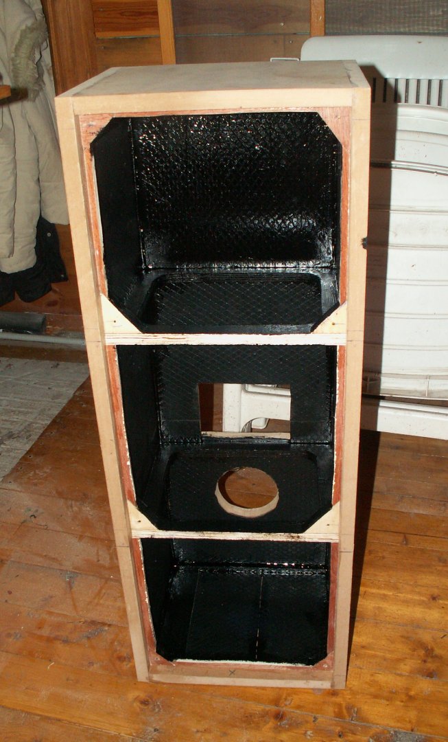

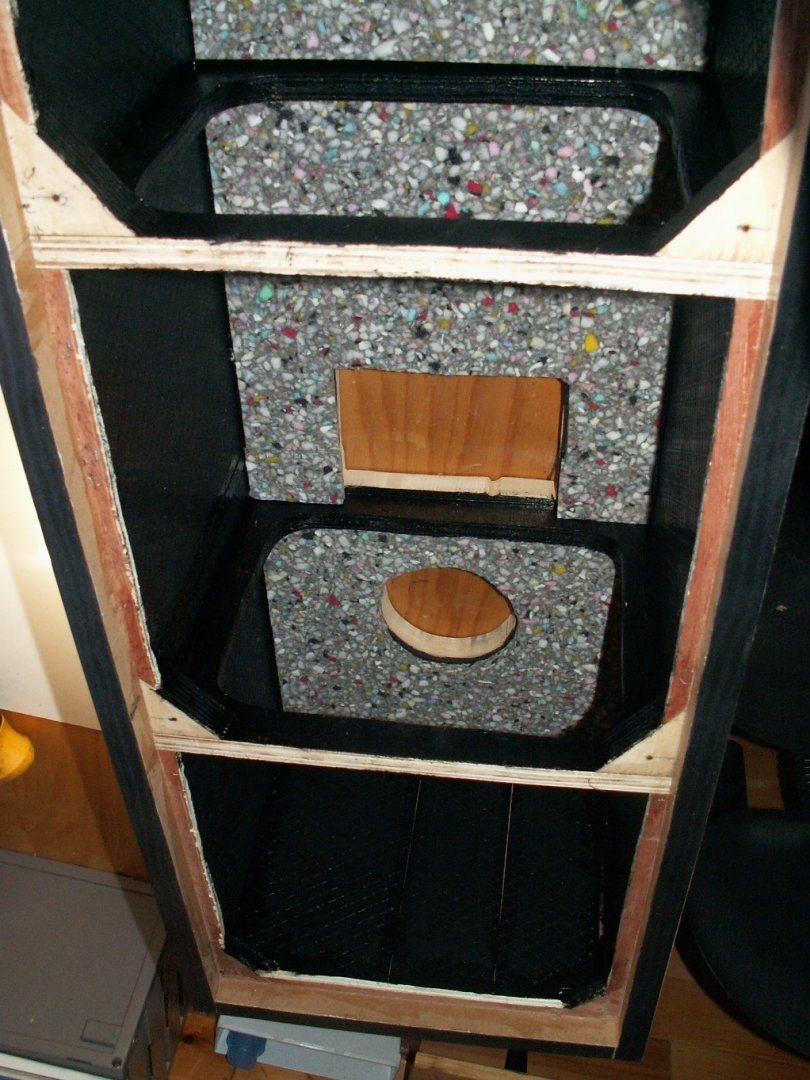

Κατασκευή εξαιρετική ,όπως φαίνεται, με MDF 24-26mm δεσιματα και μονώσεις εξειδικευμένες και πλήρεις.
Σχέδιο σχεδόν ίδιο με Omega XRS Alnico (μεγαλύτερο βάθος, ίδιο ακριβώς υψος και πλάτος).
Στο tweeter έχει γίνει μείωση μέγιστης ευαισθησίας στα 94,3 db ώστε να είναι πιο κοντά σε full range driver.(attenuation)
1st order crossover στα 9000 Hz και baffle correction 6 db.
Εξαιρετική απόδοση σε όλα τα είδη μουσικής αλλά Ιδανικά για Jazz, classic, blues.
Συνεργαζεται εδω και καιρο με εξαιρετικη ανεση με εναν Musical Fidelity A300 των 2 Χ 150 Watt /8 Ohm
