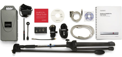

Για ρίχτε ρε παιδιά περισσότερες λεπτομέρειες. Τι θα χρειαστεί κάποιος γιά να κάνει ηχοβολή? Φαντάζομαι κάποιο πρόγραμμα γιά PC και τι άλλο? Μικρόφωνο? Κάρτα ήχου? Ή κάποιο εξειδικευμένο hardware? Μιάς και μόλις έφτιαξα προσωπικό χώρο στο υπόγειο, θα ήθελα να πάρω μετρήσεις του χώρου.

ωραια που θα βρω αυτο το μηχανακι να κανω την ηχοβολη?????
και ποσο κοστιζει περιπου αν ξερει καποιος

το μηχανακι εχει γυρω στα 3 χιλιαρικα συν το κιτ του εγκαταστατη
το εν λογο stuff δεν κανει μονο ηχοβολη και ενδειξη της συμπεριφορας των ηχειων στο χωρο αλλα και δινει λυση
καλο θα ειναι να ξερει καποια πραγματα ο εγκαταστατης μην σου καψει κανα ηχειο για πλακα και μετα πας για αλλα

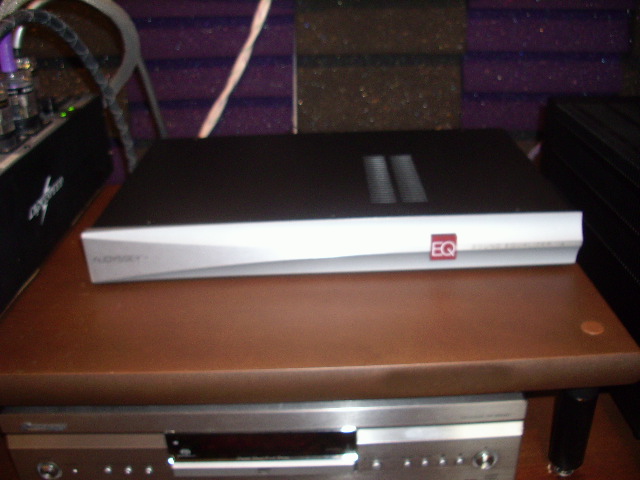

Πως "δίνει λύση" ;
Μειώνοντας τις συχνότητες που έχουν 'έξαρση' και αυξάνοντας εκείνες που υστερούν ;
Αυτό λέγεται equalization και στην αναλογική του (προβληματική) μορφή, είναι πολύ παλιά εφεύρεση για να αντιμετωπίσουμε τα εν λόγω προβλήματα. Το μηχάνημα αυτό κάνει equalization σε ψηφιακό επίπεδο μεν, αντιλαμβάνομαι ότι δεν κάνει δουλειά στο πεδίο του χρόνου δε. Αν όχι διορθώστε με.
ελα μου ντε!!!!!!!!!!!
κατι τετοιο λογικα κανει και θα ακουμε το χαρακτηρα του μηχανηματος η θα τσακισει τις χροιες και θα ακουμε το γκατζετακι????
Οι χροιές δεν έχουν ψυχή, δεν πονάνε, δεν χαλάνε. Ειδικά αν το μηχάνημα λειτουργεί αποκλειστικά σε ψηφιακό επίπεδο δεν παθαίνουν τίποτα. Το εν λόγω μηχάνημα όμως βλέπω ότι έχει αναλογικές εισόδους-εξόδους (παρεμβάλει δηλαδή ADC/DAC στο σήμα). Αυτό και μόνο, το κάνει εκ των πραγμάτων μη διάφανο. Κατά την ταπεινή μου άποψη, ΔΕΝ κάνει για δικάναλα συστήματα. Βρες ένα που να δουλεύει αποκλειστικά σε ψηφιακό επίπεδο. Μπορώ να προτείνω ένα αλλά είναι απελπιστικά φθηνό, απελπιστικά επαγγελματικό και απελπιστικά περίπλοκο για να το χρησιμοποιήσεις. Θα χρειαστείς έναν πολύ διαβασμένο επαγγελματία για να το κάνει να δουλέψει. Μπροστά σε αυτό, το μηχανάκι της φωτογραφίας είναι ένα παιχνιδάκι για παιδάκια.
