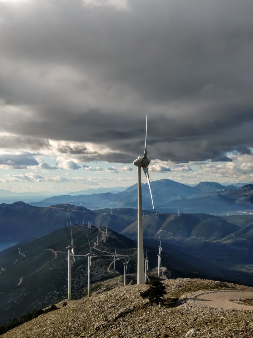

Ποτέ δεν κατάλαβα γιατί δεν αρέσουν οι ανεμογεννήτριες. Το Ντολμαδάκι με βάζει να ανεβαίνουμε τα βουνά για να τις δει απο κοντά, τόσο της αρέσουν.

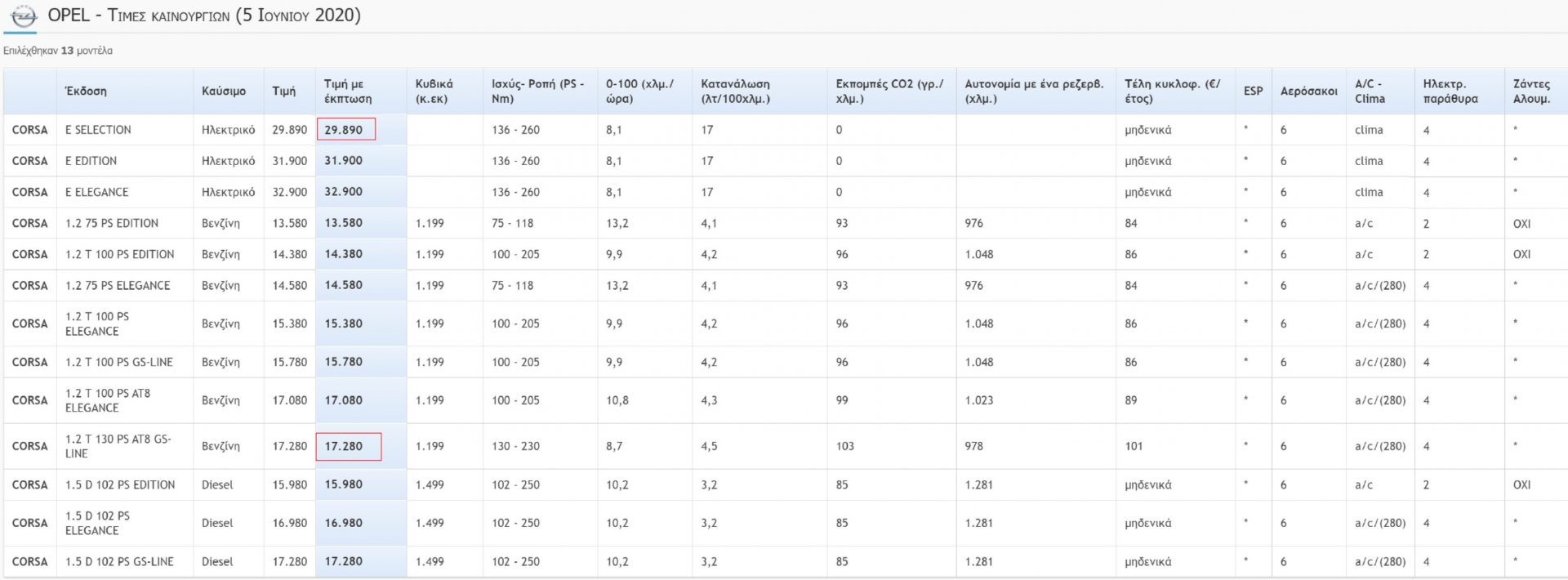

30.000€ για Corsa και 208.
Ούτε το 2040 με τέτοιες τιμές, τη 2030.
Αν δεν μειωθεί το κόστος αγοράς αισθητά θα τα κοιτάνε στις βιτρίνες.
Μία οικογένεια το αυτοκίνητο των 17.000€ με λίγο ζόρι το παίρνει με χρηματοδότηση χωρίς προκαταβολή. Στα 30.000€ ούτε για αστείο.

Το κύριο πρόβλημα όμως όλων όσων είναι εναντίον είναι ότι τους χαλάει τη θέα.
Τα υπόλοιπα τα ακούω βερεσέ και τους τα χώνω κανονικά.
Μελέτες τύπου σκοτώνουν τα πουλιά, τη στιγμή που όλοι αυτοί δεν κάνουν τίποτα για την κυνηγετική περίοδο.
Ή για την μόλυνση λέει του περιβάλλοντος από τα τσιμέντα, μιλάει για μόλυνση αυτός που έχει ανοιχτό βόθρο.
Όλη η ανατολική Αττική ένας απέραντος βόθρος είναι.

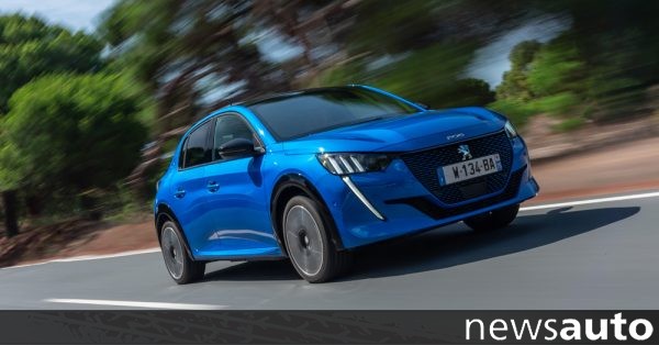

18.000 το φθηνότερο ηλεκτρικό μετά τα νέα μέτρα, VW UP & Skoda Citigo. Ακολουθούν Peugeot 208 στα 22.000€, Opel Corsa στα 26.000€ και Mini, Leaf & Golf στα 28.000€.
Ολα τα άλλα πάνω από 30.000€.

Λείπουν οι ενδιαφέρουσες επιλογές από κια και χιουνται, οι οποίες υποθέτω πως με τις ανακοινώσεις αυτές θα αρχίσουν να διατίθενται και στην ελληνική αγορά.
Μέσα στο νέο έτος, νομίζω πως θα δούμε πολύ μεγαλύτερη ποικιλία επιλογών, κι από περισσότερους κατασκευαστές.
Μέχρι τότε, το 208 από την πεζό, είναι το λουκούμι για τον κόσμο, πολύ λογική επιλογή στα 24 χιλιάρικα..

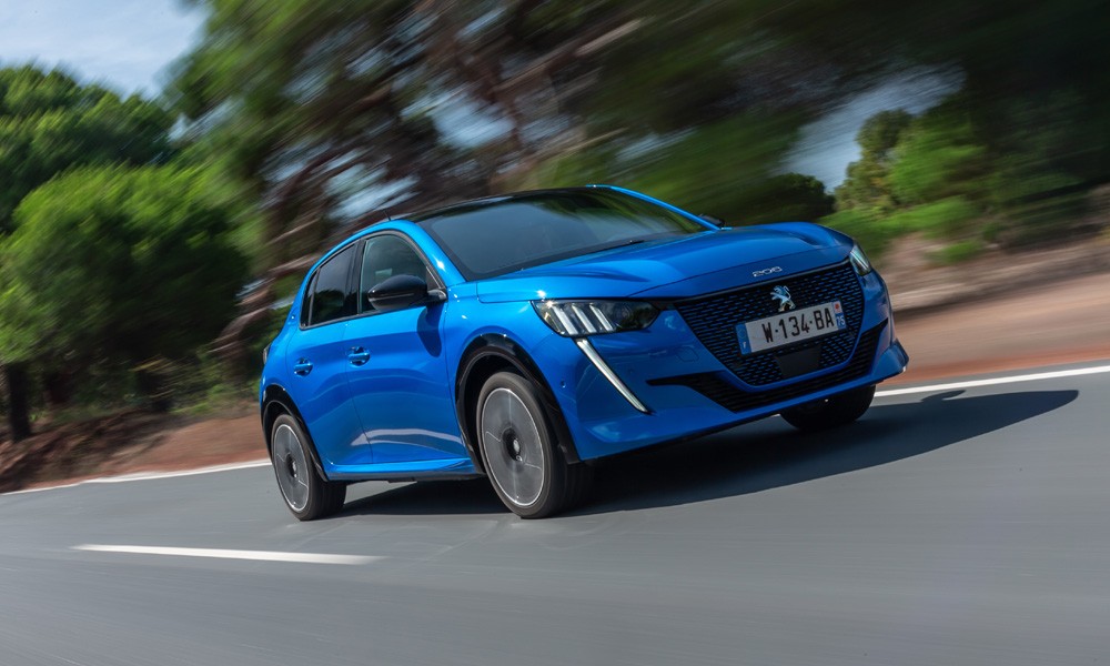

Είναι κουκλί το 208.
Το έχω δει στο δρόμο σε διάφορα χρώματα. Μέσα σε αυτά και μαύρο.
Μα μαύρο; Τόσο ωραία σχεδιάσει και την κρύβεις; Τη να πεις.
