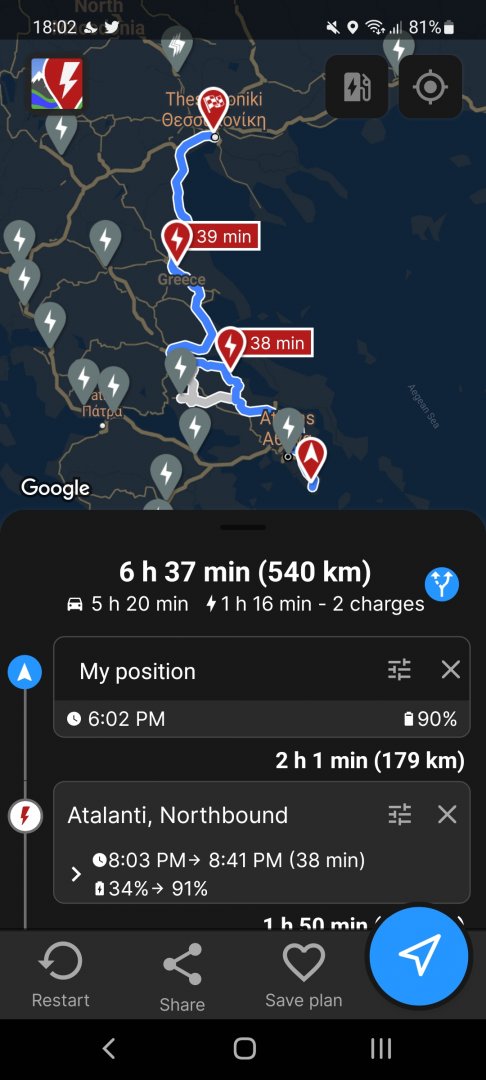

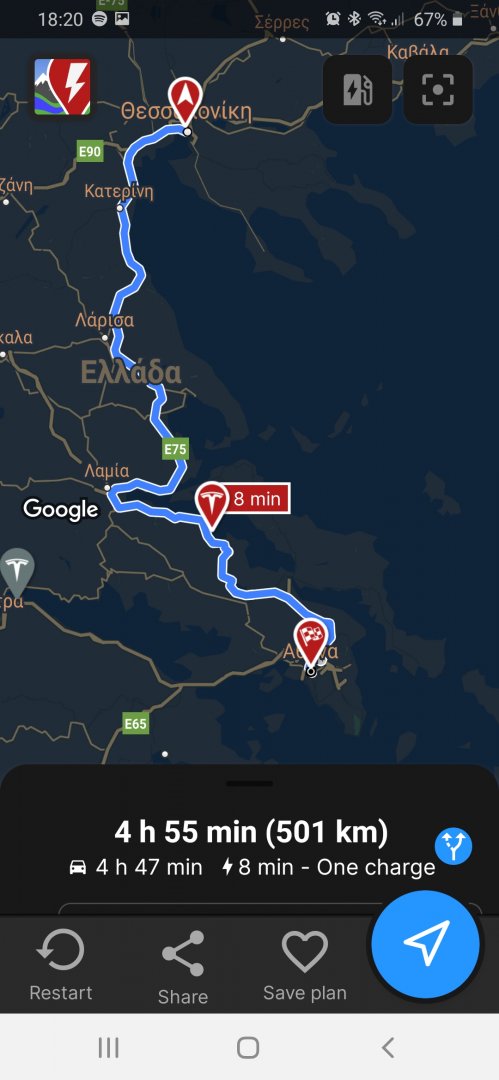

Πριν πείτε οτιδήποτε, να τσεκαρετε τι σας βγάζει το ABRP.
Όσες διαδρομές κι αν έβαλα, ακόμα και για να διασχίσω Ιταλία, ή και Βαλκάνια, σε ένα απλό πολύ απλό συμπέρασμα κατέληξα, αυτό του ανωτέρω.
Για μεγάλες διαδρομές, σα το Τέσλα δεν έχει.
Φακτς οφ φακιν ί βί.
Για μέσα στην πόλη και σε εμβέλεια μέχρι 300 χλμ, οι επιλογές είναι πολλές. Από κει και πάνω Τέσλα. Χωρίς αντίπαλο παίζουν.

Δυστυχώς στο θέμα δικτύου, οι υπόλοιποι κατασκευαστές δεν έχουν τέτοιο πλεονέκτημα όπως η Τέσλα, σε κανένα κράτος, και επαναλαμβάνω ένα τεστ με abrp είναι αρκετό.
