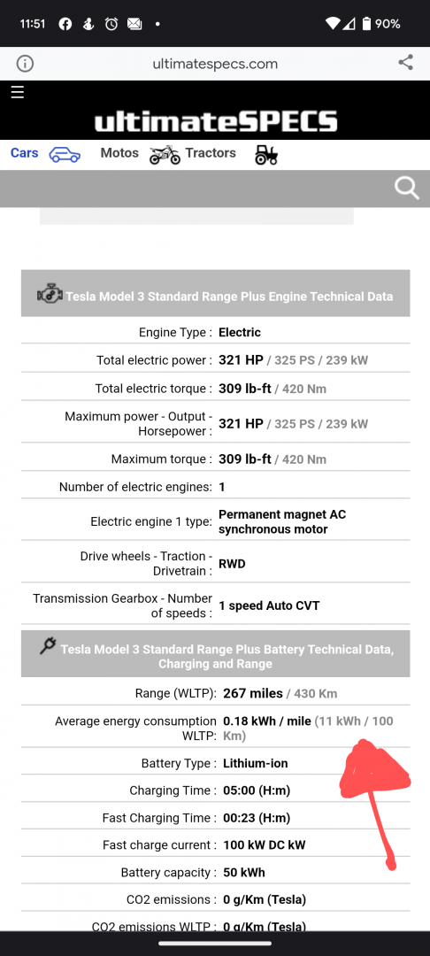

Προς ενημέρωσή σου, το τεσλα Λονγκ ρέιντζ, με 565 χιλιόμετρα WLTP αυτονομίας, έχει 77 kWh μπαταρία.
Το στάνταρ ρέιντζ, πολύ μικρότερη, περί τις 50 kWh, με χρήσιμη χωρητικότητα περί τις 45 kwh..
Και μέση κατανάλωση (WLTP) 11 kwh/100km.
