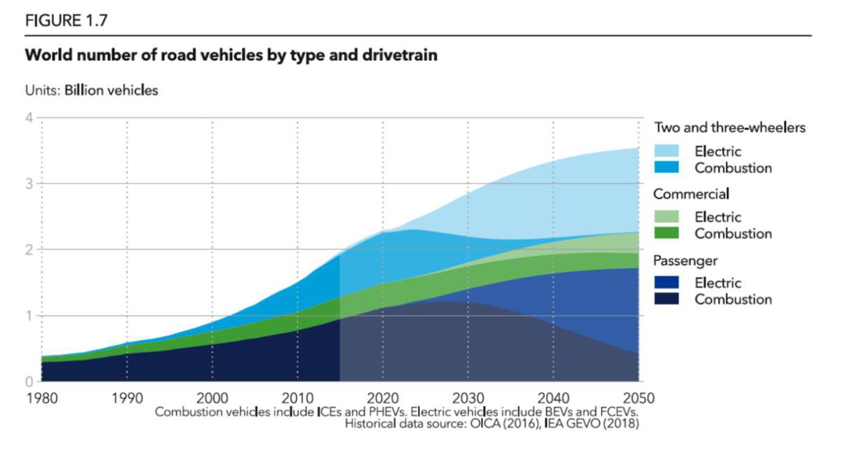

12.945
16.644
έχουμε ακόμα μέλλον για όλες τις λύσεις...
(αυτή είναι η πρόβλεψη παραγωγής - και άρα μεταφοράς που μας ενδιαφέρει εμάς άμεσα - οχημάτων για τα επόμενα χρόνια)
φαίνεται ότι ακόμα και το 2050 θα παράγωνται και θα κυκλοφορούν καινούρια ICE ...

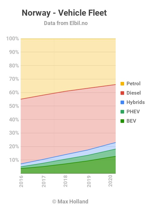

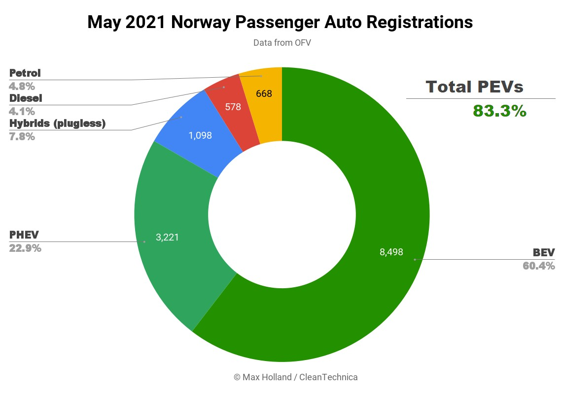

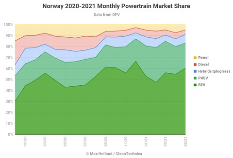

Μέχρι το 2030 όσες σταρταπ και να γίνουν επιτυχημένες όσο η Τεσλα, δεν γίνεται να καλυφθεί τέτοια παραγωγή για πλήρη αντικατάσταση όλων των οχημάτων, είναι αδύνατο.
Χονδρικά μιλάμε για 3 δις οχήματα σε όλο τον πλανήτη.
Χονδρικά οι όμιλοι τογιοτα και η βολκσβαγκεν παράγουν 10 μύρια οχήματα το χρόνο.
Κάτι παιδικές φίρμες σα την Τεσλα, παλεύουν να φτάσουν το 1 μυριο το έτος.
Μέχρι το 2030, και όλες μαζί οι φίρμες να παράγουν μόνο ηλεκτρικά, δε φτάνουν ούτε για πλάκα το 1/3 του παγκόσμιου στόλου (1 δις οχήματα).
Γι'αυτο το λόγο, όσα παράγονται θα πωλούνται πριν παραχθούν, όποια κι αν είναι, και θα πωλούνται όλα με καθυστέρηση στην παραλαβή, ήδη οι καθυστερήσεις παίζουν από 6 έως 10 μήνες.
Στη Νορβηγία που το 85% των νέων αυτοκινήτων είναι μπριζας, με το ζόρι έφτασαν 10% του στόλου τους.
Θεωρώ όμως, πως μέχρι το 2030, σε επιλεγμένες περιοχές του κόσμου (βλέπε Ευρώπη που μας ενδιαφέρει), τα ev θα είναι μεγάλη πλειοψηφία, πάνω από 70% με βεβαιότητα.
