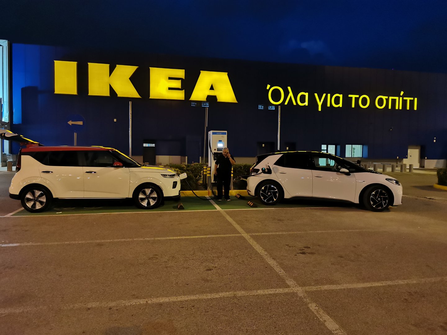

Μπορεί πολλοί να νιώθετε ανασφάλεια για μεγάλα ταξίδια, αλλά η πείρα των ιδιοκτητών ev είναι αφοπλιστική:
Από το σάλτζμπουργκ ήρθε ο άνθρωπος.
Έλληνας, μένει εκεί, έχει 1 χρόνο το αυτοκίνητο και έχει έρθει οδικώς Ελλάδα, και όχι πρώτη φορά..
Δεν έχει κανένα πρόβλημα στο δρόμο, οδηγώντας κανονικά κάνει μια στάση κάθε ~350χλμ, αυτά.
Ionic λέει έξω γίνεται χαμός, 150-αρηδες είναι οι "μικροί", ανήκει στη wv και χρεώνει 37" την κιλοβατώρα στο γκρουπ, αυτός με κια έχει πάρει μια κάρτα της κια τσαρτζ για να έχει ίδια χρέωση, ειδάλλως πάει εβδομήντα λεπτά ή κιλοβατώρα για αυτοκίνητα εκτός γκρουπ vw.
Οι απαιτούμενες κιλοβατώρες για την καθημερινή χρήση είναι καμία 10αρια κατά μέσο όρο
Στα μισά (5 kWh) είναι ο μέσος όρος.
Προσωπικά, που κάνω 70χλμ τη μέρα, θέλω ~11 kWh τη μέρα, οι 3 μέρες θέλουν 33-34kwh που είναι το 20-80% της μπαταρίας (58*60%=34,8kwh), άρα στο τέλος της 3ης μέρας έχω φτάσει κάπου στο 20% και φορτίζω μέχρι 80% για να καλύψω τις επόμενες 3 μέρες.
Λένε επίσημες ευρωπαϊκές έρευνες πως ο μέσος όρος του Ευρωπαίου οδηγού είναι 30χλμ/ημέρα, οπότε αν υποθέσουμε μέση κατανάλωση μπόλικη, πες 17kwh/100km, για τα 30χλμ χρειάζονται 5,1kWh (με 16kWh/100km πάει 4.8kWh/30km).
Η πρόβλεψη είναι να διαθέτεις έως 30% της μπαταρίας σου στο δίκτυο, αναλόγως στάθμης φόρτισης και μεγέθους μπαταρίας. Χονδρικά 17,5 kWh για το δικό μου, και ανέτως έως 25 πες για μεγαλύτερες (77-80).
Είναι μπόλικη ποσότητα.
Σημειωτέον πως με 11-αρη φορτιστή, οι 22kwh γυρνάνε πίσω σε 2 ώρες στο αυτοκίνητο, άρα θέτεις την ώρα που θες να είναι έτοιμο να φύγεις, και κανονίζει 2 ώρες πριν να σε γεμίσει.
Αν βρεθούν 5.000 αυτοκίνητα να διαθέτουν μέσο όρο από 20kwh στο δίκτυο, μαζεύονται 100 MWh μάστορα, τρομερό μέγεθος.
