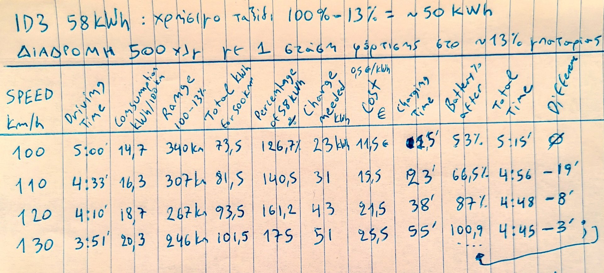

Θα σας δώσω ένα παράδειγμα πρόχειρο στα γρήγορα, για το id3 με την 58-αρα μπαταρία.
Στο ταξίδι το μεγάλο, η χρήσιμη αυτονομία της μπαταρίας είναι από 100% έως ~13%, διότι δεν χρειάζεται να "μείνεις" στο δρόμο για να "μάθεις", ούτε είναι καλό να καταπονείς την μπαταρία κάτω από 20% πόσο μάλλον κάτω από 10%, άρα πριν φτάσεις στο 10% θα πρέπει κάπου να σταματήσεις για φόρτιση.
Ας υποθέσουμε ότι έχουν στρώσει τα πράγματα στην εθνική οδό, ότι υπάρχει φορτιστής 100kW ανά 10χλμ, συνέχεια, παντού, χωρίς να φορτίζει άλλος και να περιμένεις, ας δούμε ένα φανταστικό ιδανικό σενάριο.
Ας υποθέσουμε ότι δεν έχει στάσεις για διόδια, στάσεις για τίποτα, απλώς να βγάλεις μια διαδρομή στην ευθεία, μήκους 500χλμ με τις μέγιστες επιτρεπτές στην Ελλάδα ταχύτητες αυτοκινητόδρομου (έως 130χλμ/ω).
Τα 500χλμ αυτή τη στιγμή που μιλάμε, δε τα βγάζει πρακτικά σχεδόν κανένα ev με υψηλές ταχύτητες, κι αν τα βγάζουν 2-3 είναι υπερβολικά ακριβά, κι εκεί θα έπρεπε να δούμε παράδειγμα 800 ή 900χλμ διαδρομής, ώστε να έχει στάση για φόρτιση υποχρεωτικά.
Τα πράγματα είναι πολύ απλά:
Όσο πιο γρήγορα πας, τόσο ανεβαίνει η κατανάλωση, ανεβαίνει η συνολική απαιτούμενη ενέργεια για να βγει η διαδρομή, αυξάνει το κόστος που θα πληρώσεις το ρεύμα στους φορτιστές υψηλής ταχύτητας στον αυτοκινητόδρομο, και αυξάνει ο χρόνος που αναγκαστικά θα περιμένεις σταματημένος ενώ φορτίζει το αυτοκίνητο.
Πάμε λοιπόν στο παράδειγμα διαδρομής 500χλμ, όπου ξεκινάμε με πλήρως φορτισμένη μπαταρία από το σπίτι μας, στο 100%.
Θα κάνουμε μια στάση μόλις ξοδέψουμε ~50kWh (από τις συνολικά 58), οπότε η μπαταρία θα έχει φτάσει στο ~13%.
Τοτε, θα φορτίσουμε όση ακριβώς ενέργεια χρειάζεται ώστε να φτάσουμε στο τέλος της διαδρομής μας, όπου υποθέτουμε ότι θα μείνουμε και υπάρχει δυνατότητα φόρτισης.
Ας το δούμε σε ένα πίνακα που ετοίμασα στα γρήγορα:
Επεξηγήσεις για τις στήλες:
-ταχύτητα κίνησης του ΙΧ
-χρόνος καθαρής οδήγησης
-μέση κατανάλωση ενέργειας (kWh) ανά 100χλμ
-διαθέσιμη αυτονομία για κάθε κατανάλωση για το 100-13% της μπαταρίας (χρήσιμη αυτονομία)
-συνολική ενέργεια που θα καταναλωθεί (kWh) για να ολοκληρώσουμε τη διαδρομή, αναλόγως ταχύτητας κίνησης και μέσης κατανάλωσης
-ποσοστό της ενέργειας που χρειάζεται να καταναλωθεί, σε σχέση με το μέγεθος της μπαταρίας (μέγιστη αποθηκευμένη ενέργεια από το σπίτι μας)
-ποσότητα ενέργειας (kWh) που θα χρειαστεί να φορτίσουμε και να πληρώσουμε
-κόστος της ενέργειας (kWh) που θα πληρώσουμε στη φόρτιση, με τιμή ανά kWh στα 0.5€
-χρόνος φόρτισης
-ποσοστό % που θα φτάσει η μπαταρία μετά τη φόρτιση, ώστε η αποθηκευμένη ενέργεια να αρκεί για ολοκλήρωση της διαδρομής μας
-συνολικός χρόνος στον οποίο θα ολοκληρωθεί η διαδρομή, δηλαδή άθροισμα χρόνου οδήγησης και χρόνου φόρτισης
Βλέπουμε ότι μεταξύ 100 και 110χλμ/ω υπάρχει ένα πολύ μικρό κέρδος χρόνου, που είναι μόλις 19 λεπτά.
Μεταξύ 110 και 120χλμ/ω, το κέρδος είναι εντελώς ασήμαντο, τα τιποτένια 8 λεπτά.
Τέλος, μεταξύ 120 και 130χλμ/ω, ακόμα και στις ιδανικές αυτές συνθήκες, η διαφορά είναι γελοία, καταντάει ανέκδοτο, μόλις 3 λεπτά της ώρας.
Είναι προφανές ότι δεν έχει νόημα να πηγαίνεις με μεγαλύτερη ταχύτητα στο δρόμο, διότι πρακτικά όσο χρόνο κερδίζεις λόγω υψηλότερης ταχύτητας, τον χάνεις στην αναμονή για φόρτιση.
Τα 15' μικρότερου χρόνου σε 500χλμ ταξίδι, είναι εντελώς ανόητα. Στην πραγματικότητα των διαδρομών μας, όπου έχουμε στάσεις για διόδια, εμπόδια στο δρόμο, φανάρια, κλπ, είναι άπειροι και ασταθμητοι οι παράγοντες που μπορεί να σε καθυστερήσουν πολύ περισσότερο, άσε που δεν έχει φορτιστές όπου θες, δεν έχει κανένα 100kw στους δρόμους μας, δεν είναι πάνω στο δρόμο οι φορτιστές, κλπ κλπ κλπ.
Και αν τυχόν θες να είσαι παράνομος και να κινείσαι εκτός των ορίων ταχύτητας, να πηγαίνεις με 150 ή 160, τότε πάλι δεν κερδίζεις καθόλου χρόνο (έκανα και υπολογισμούς για τέτοια σενάρια), διότι θα κάνεις 2 στάσεις για φόρτιση, θα περιμένεις για περισσότερο από 1 ώρα στις φορτίσεις με τις καλύτερες δυνατές συνθήκες, η κάθε επιπρόσθετη στάση ρίχνει πολύ τη μέση ταχυτητα με αποτέλεσμα τζάμπα να πηγαίνει το τρέξιμο, και τέλος θα πληρώσεις πάνω από 38€ για ρεύμα στα ΣΕΑ.😂😜
Δηλαδή, για να κλείσω, όσο περισσότερο τρέχεις, τόσο περισσότερα λεφτά θα αφήσεις στα ΣΕΑ, για ρεύμα.
Τίποτε άλλο δε πρόκειται να καταφέρεις.
Myth, busted. 😎
ΥΓ. Αντιθέτως, με βενζινουλα που γεμίζεις σε 2', πραγματικά μπορείς να κερδίσεις ώρες σε ένα τέτοιο μεγάλο ταξίδι, κάνοντάς το με πολύ υψηλές ταχύτητες. Με ηλεκτρικά όμως, όχι. 😜
ΥΓ. 2. Στα ηλεκτρικά αυτοκίνητα, ένας αρκετά ασφαλής τρόπος να υπολογίσεις πόση ώρα θα χρειαστεί για να κάνεις μια μεγάλη διαδρομή, είναι να υπολογίζεις με μέση ταχύτητα τα 105χλμ/ω, θα πέσεις διάνα. 😎

Για κάθε 10χλμ/ω υψηλότερης ταχύτητας άνω των 110, έρχεται χονδρικά μια αύξηση στην κατανάλωση της τάξεως των 2kwh/100km.
(λίαν επιεικώς)
Μεταξύ 120-130χλμ/ω για απόσταση 100χλμ η διαφορά στο χρόνο οδήγησης είναι 3,85 λεπτά.
Για να κερδίσεις χρόνο, θα πρέπει αυτές οι επιπρόσθετες 2kwh να φορτιστούν σε συντομότερο χρόνο. Χρειάζεται μίνιμουμ 31,2kw φόρτισης για να έχεις 2kwh σε 3,85 λεπτά. Αν το γράφημα φόρτισης είναι εκεί, είσαι στα ίδια. Αν φορτίζεις με 50-αρη (που είναι ο μεγαλύτερος διαθέσιμος προς ώρας) θες 2,4 λεπτά για 2kwh, άρα ο χρόνος που κερδίζεις στα 100χλμ σταθερής ταχύτητας +10χλμ/ω είναι 3.85-2.4=1.45 λεπτά, σε ιδανικές δηλαδή συνθήκες φουλ ταχύτητας φόρτισης.
Οι οποίες δεν είναι εφικτες άνω των 75-80% της μπαταρίας, και όταν έχεις αυξημένη κατανάλωση θα χρειαστεί να ανέβει η μπαταρία στο 100% όπως είδαμε στο παράδειγμα, και οι 2,5 τελευταίες κιλοβατωρες ως το 100% απαιτούν 6.67 λεπτά φόρτισης, άρα κερδίζεις 3.85' επειδή έτρεχες, και στο τέλος σημειώνεις καθυστέρηση 6.67-3.85= ~3 λεπτά επιπρόσθετου χρόνου, δηλαδή πας πιο αργά στον προορισμό σου επειδή.. έτρεχες! 😂
Και για να ψοφήσει, πληρώνεις και περισσότερα λεφτά για την ίδια διαδρομή! 😂😜
Εντάξει, καταντάει γελοίο.
Είτε έχεις μερτσεντες και πόρσε, είτε Τεσλα και Φορντ, δεν έχει σημασία.
