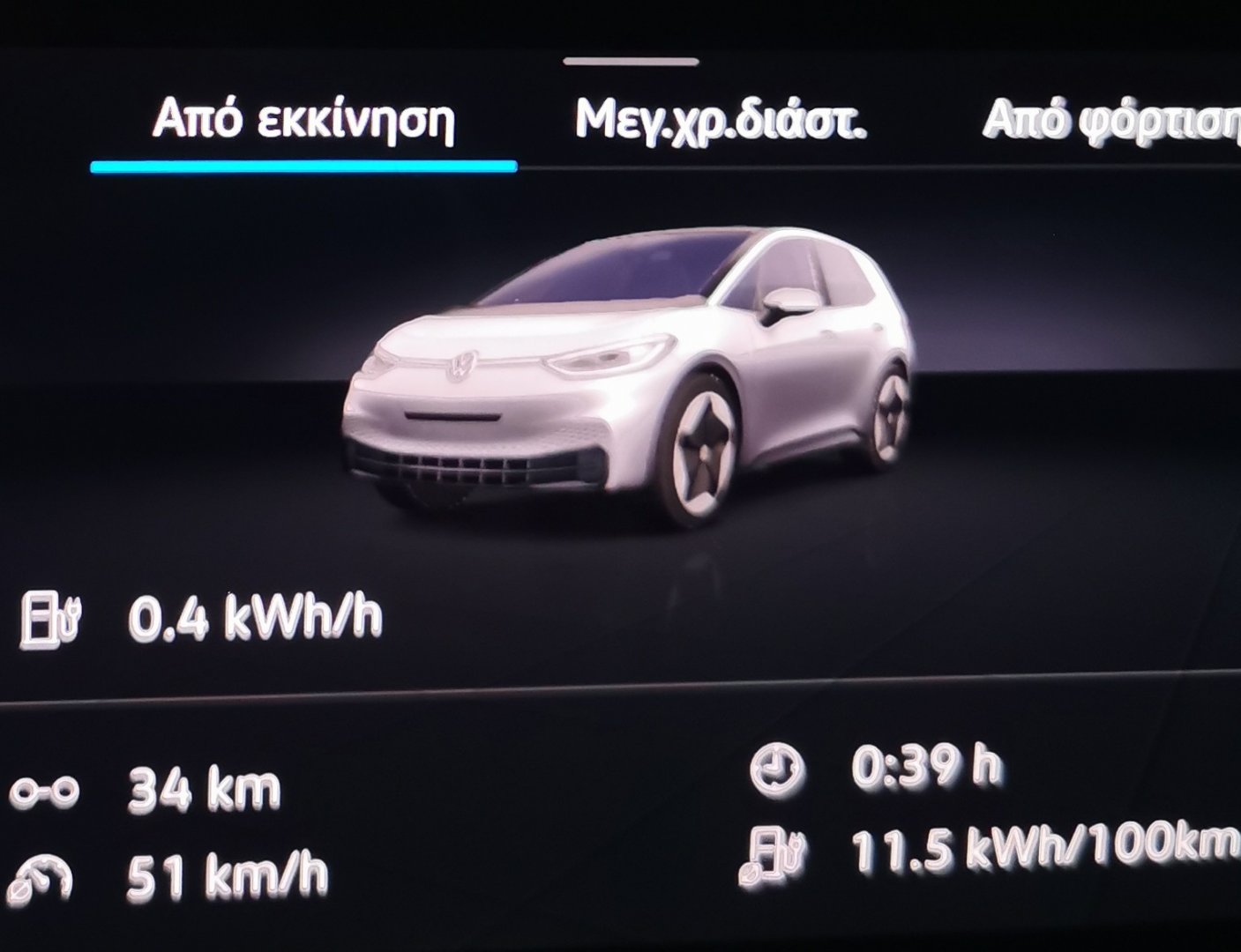

Μεταβολές κατανάλωσης αναλόγως συνθηκών (πάνω κάτω ίδια οδήγηση)
1. Με ιδανική εξωτερική θερμοκρασία (20°C), με ελαστικά καλοκαιρινά χαμηλής αντίστασης κύλισης (Α):

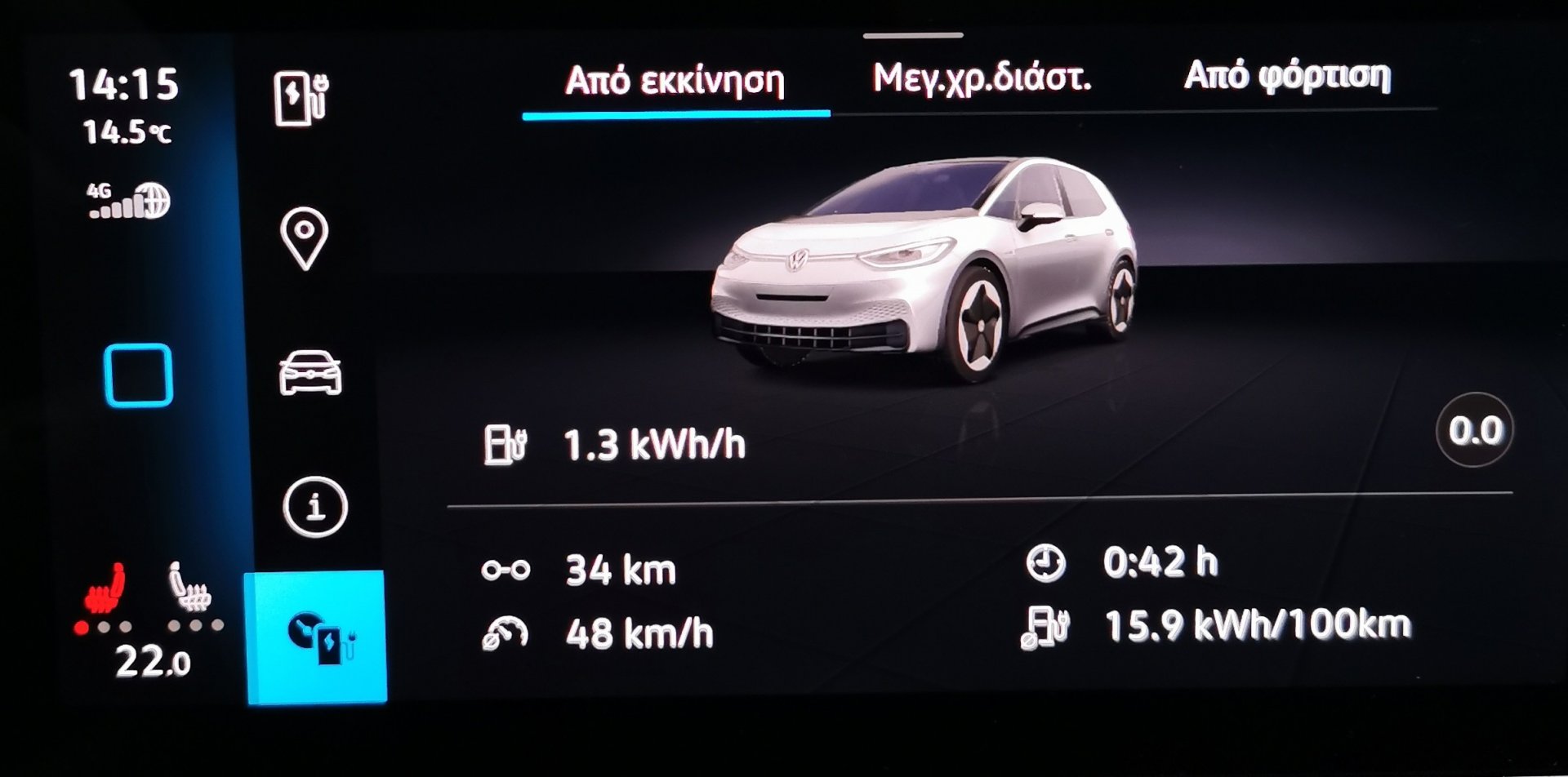

2. Με ελαστικά χειμερινά υψηλότερης αντίστασης κύλισης (Β), με εξωτερική θερμοκρασία στη διαδρομή 10,5-11,5°C (στο κλειστό υπόγειο πάρκινγκ είχε 14°C), με βροχή στο δρόμο, και με αναμμένη θέρμανση καμπίνας στους 22°C, αναμμένα τα θερμαινόμενα καθίσματα και αναμμένο το θερμαινόμενο τιμόνι:
Η συνολική κατανάλωση θέρμανσης ήταν 1.3kW και το αυτοκίνητο έχει εγκατεστημένη αντλία θερμότητας.

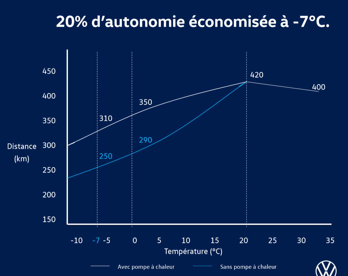

Λόγω εξωτερικής θερμοκρασίας, έχει πέσει ήδη η αυτονομία της μπαταρίας, ως προβλέπεται από το σχεδιάγραμμα wltp:
Όπου από 420χλμ στους 20°C πρέπει να είναι τώρα στους 10°C κάπου στα 380χλμ.
Για την ίδια διαδρομή, που καταναλωνε 7% της μπαταρίας, τώρα καταναλώνει 10% της μπαταρίας.
Η διαφορά είναι αντίστοιχη της μετρημένης κατανάλωσης από 11,5 kWh/100km - > 16 kWh/100km.

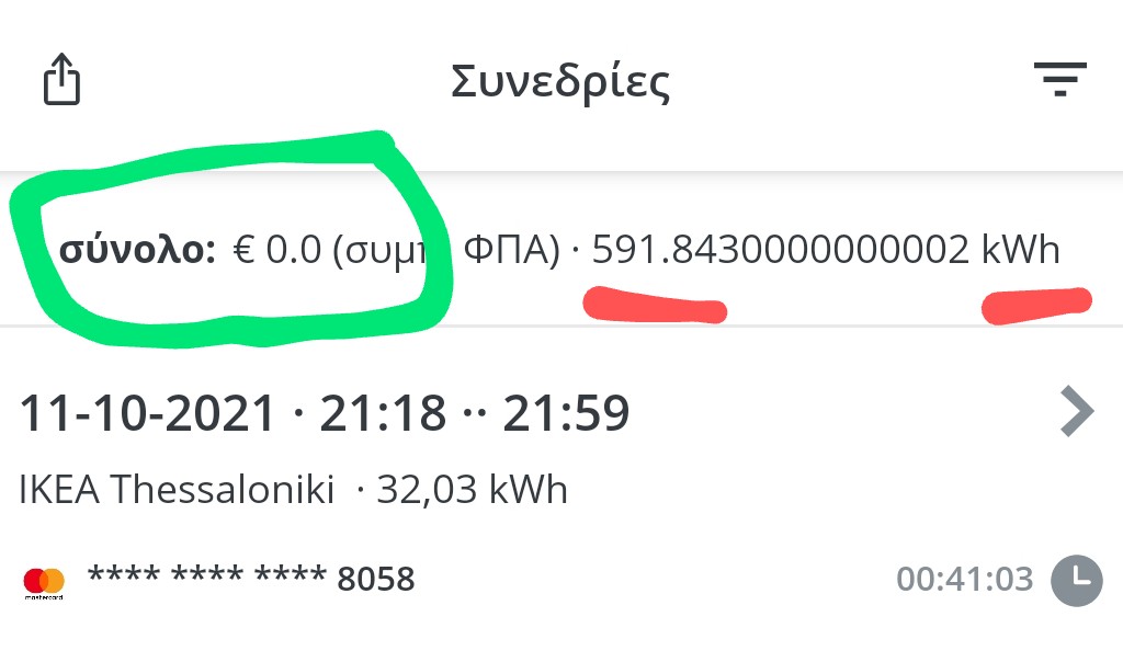

Εντελώς μηδενικό, για πολλά πολλά χιλιόμετρα, τα περισσότερα από τα 10.000χλμ που έχω κάνει ως τώρα, διότι ας πούμε μόνο από ΔΕΗ Blue έχω βάλει σχεδόν 600 kWh τζάμπα, και πρακτικά όλες οι kWh στις καλοκαιρινές διακοπές ήταν δωρεάν..

Άρα το διαγραμματάκι σου λέει πως όταν η θερμοκρασία πέσει από τους 20 στους 10, θα έπρεπε η αυτονομία να μειωθεί κατά < 10%.
Εσύ στην πράξη (με όλα μέσα) είδες ότι μειώθηκε 28%.
ΟΚ, δεν είναι δίκαιο να βάζουμε μέσα και τα χειμερινά ελαστικά, αλλά για τι ποσοστό από το 28% να ευθύνονται τα ελαστικά;
