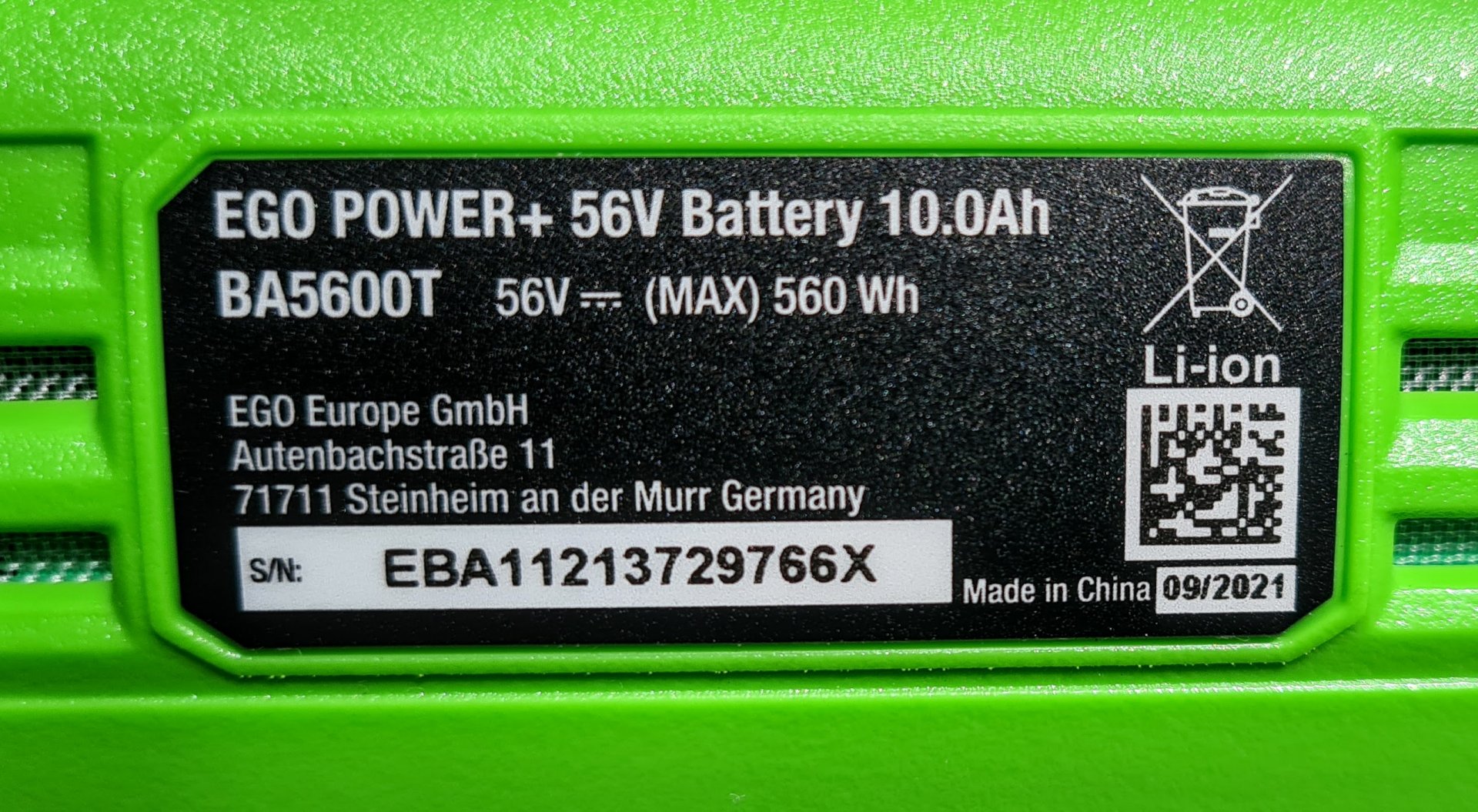

Θα φορτίζεται 30-40 φορές το χρόνο, δεν πρόκειται ν' ασχοληθώ με τις μπαταρίες όπως δεν ασχολούμαι (τρίτος χρόνος για τις 2, δεύτερος για τις άλλες 2) με τα μπορντούρια-φυσητήρι-τρίμμερ Stihl.
100% πάντα γιατί είναι μόνο 3 μπαταρίες στις 6 θέσεις, όσο χρειάζεται ο δικός μου κήπος. Έχουν 3 χρόνια εγγύηση και αν χαλάσει μετά μία, αλλάζεις μία.
Και αν γίνει η στραβή, λύνεται η μπαταρία:
Voltage56
Battery Power TypeLithium-ion
Cell SupplierSamsung SDI
Cell Model NumberUR18650NSX/INR18650-25R(5)

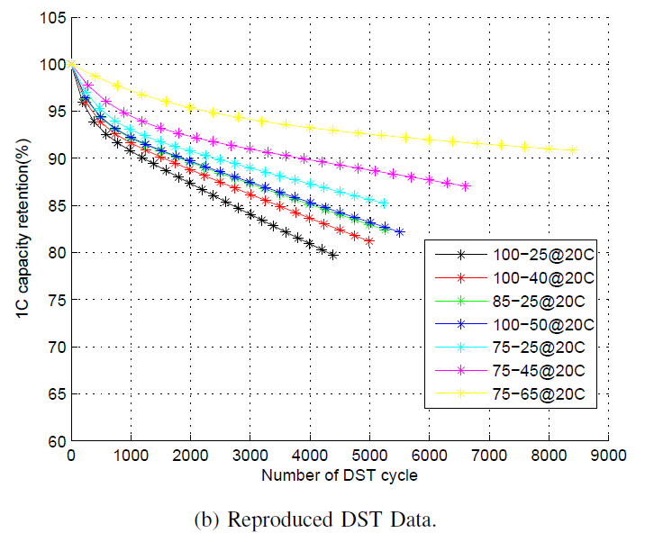

Έψαχνα λίγο σχετικά με αυτό, θυμόμουνα και τα διαγράμματα που είχες ποστάρει όπως αυτό:
Έπεσα όμως και πάνω σε αυτό:
όπου ο τύπος λέει ότι το κάθε "cycle" (όπως εννοείται στο διάγραμμα) δεν είναι ένα πλήρες cycle. Οπότε φτιάχνει παρακάτω το πινακάκι με το "work done" όπου βγαίνει πως το 65-75 έχει πολύ μεγαλύτερη πτώση για το ίδιο έργο!
Έψαξα λοιπόν να βρω την original έρευνα:
και είδα ότι για το συγκεκριμένο κομμάτι (Dynamic Stress Test Cycling) λέει το εξής:
"For each test, the cell first starts at a set SoC level and the DST profile is applied repetitively until the set stop level is reached. The cell is then recharged back to the starting level at a 1 C-rate to finish one test cycle."
Μήπως λοιπόν τελικά έχει δίκιο ο accubattery;
Όχι. 😂😁🤣
Στις λεπτομέρειες κρύβεται η πραγματικότητα, διότι τα ανωτέρω στοιχεία αφορούν συγκεκριμένες συνθήκες για συγκεκριμένα κελιά.
Το πρόβλημα με τους δενδριτες δεν υπολογίζεται ούτε η εκάστοτε ψύξη.
Δηλαδή στο 100% (και γενικώς όσο κει πάνω ψηλά το πας) η πτώση χωρητικότητας είναι σημαντική αναλόγως του χρόνου που μένει ακινητοποιημενο το κελί στην 100% φόρτιση.
Δηλαδή ενώ το 85-25 βγαίνει έστω για λίγο καλύτερο από το 75-25 στον πίνακα work done, στην πραγματικότητα το 75-25 είναι σαφώς καλύτερο.
Ο χρόνος ακινητοποιημενου οχήματος είναι σημαντικό ζήτημα, και το αυτοκίνητο δεν είναι όλο το 24-ωρο στο δρόμο, όπως ένα πείραμα με τα σελς.
Περί του 50% είναι το ασφαλέστερο σημείο ακινητοποίησης για τις 23 ώρες κάθε 24-ωρου που μένει ακίνητο το ΙΧ σου.
Για τη μεγάλη παραγωγή έργου, όπως έχουμε πει, φορτίζεις 100% και φεύγεις αμέσως μόλις φορτίσει, έχω φύγει αρκετές φορές με 93-97% καθώς το είχα προγραμματίσει να φορτίσει Μαξ για ταξίδι, όπου θα γράψει πολλά χιλιόμετρα (μεγάλο έργο).
Για τη μισή ώρα δρόμου την ημέρα, που θα πάω στη δουλειά, που οριακά ζεσταίνονται σωστά οι μπαταρίες, όλα αυτά δεν έχουν νόημα.
Το 25-75 είναι πολύ σωστό γενικά, και στις κρύες μέρες του χειμώνα καλό είναι να μη πέφτει κάτω από 40%.
Δηλαδη, χειμώνα 40-75 και καλοκαίρι 25-75.
Και για μεγαλύτερο ταξίδι φορτίζεις 90-100% και φεύγεις asap.

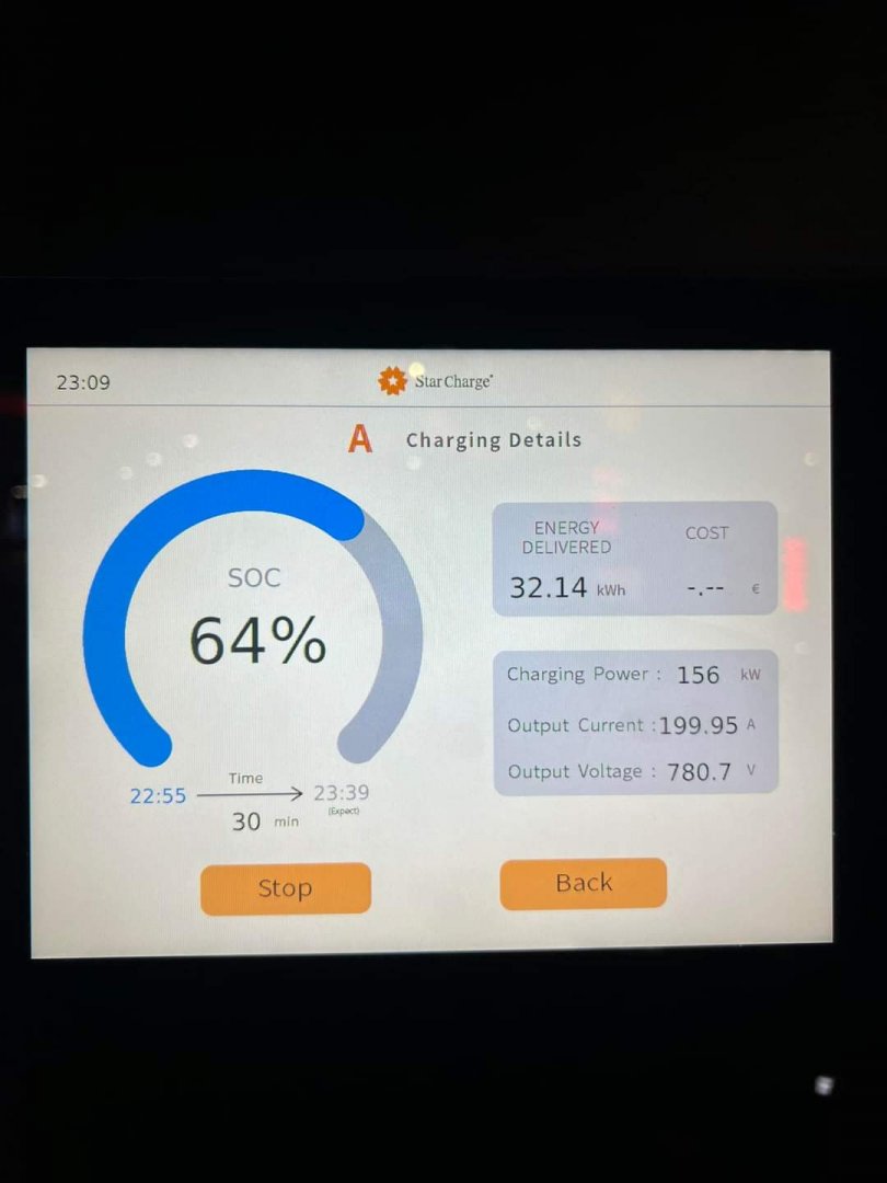

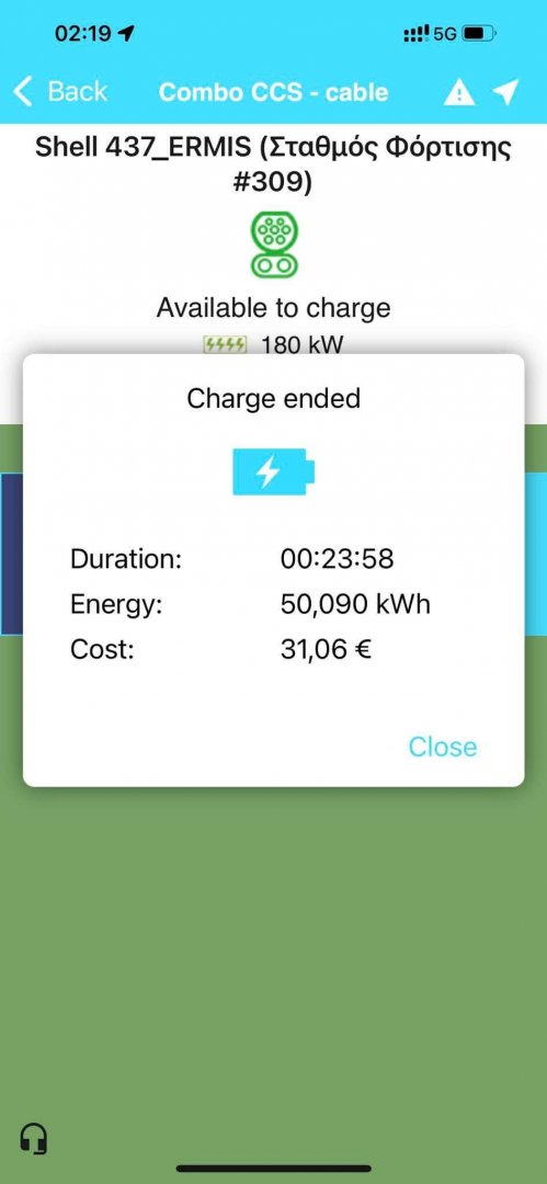

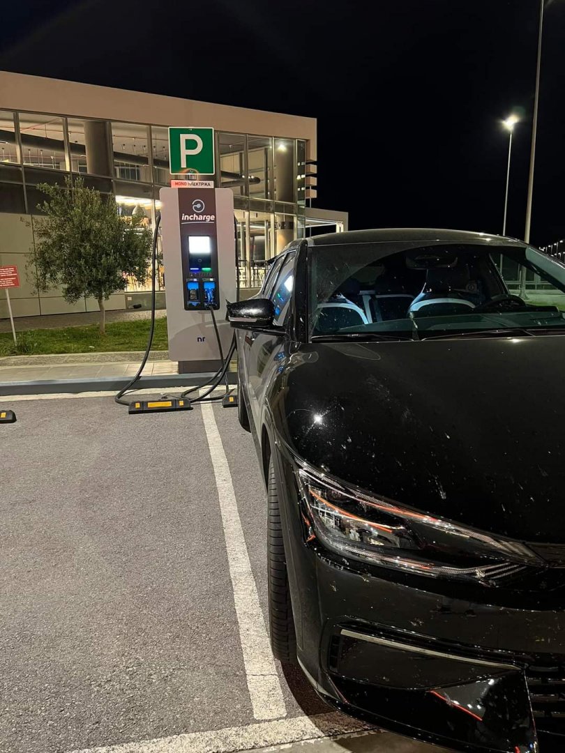

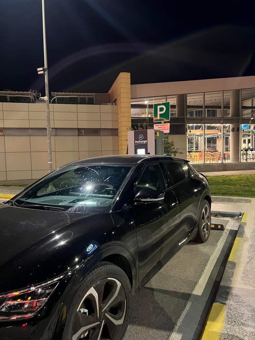

Πάμε τώρα σε φόρτιση της προκοπής επί ελληνικού εδάφους.
KIA EV6 στα ΣΕΑ Αταλάντης:
(ο φορτιστής δίνει Μαξ 200 αμπέρ, οπότε αναλόγως αρχιτεκτονικής τα 400 βολτ οχήματα θα παίρνουν 80 κιλοβατ και τα 800 βολτ θα φτάνουν 160 κιλοβατ)
Σε 24 λεπτά πήρε 50 κιλοβατωρες!
Στο 64% έπαιρνε 156 κιλοβατωρες!
Και το όχημα (Ελληνας)
