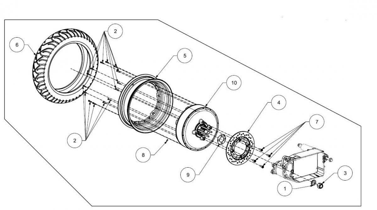

@pankrok λες να λύσουμε μοτέρ για αλλαγή ελαστικού;
Ρε που μπλέξαμε 🙂

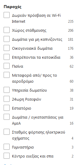

46.277
93.717
Άντε τώρα να ψάχνεις κατάλυμα στο booking με βάση το αν έχει φορτιστή, αντί για το αν έχει πισίνα ...
Τυχαία αναζήτηση: Πάργα ή τριγύρω. Μιλάμε για πληθώρα επιλογών σήμερα... :headbang:
PS. Βρέθηκαν 12 επιλογές με ιδιωτική πισίνα. :roflmao:
