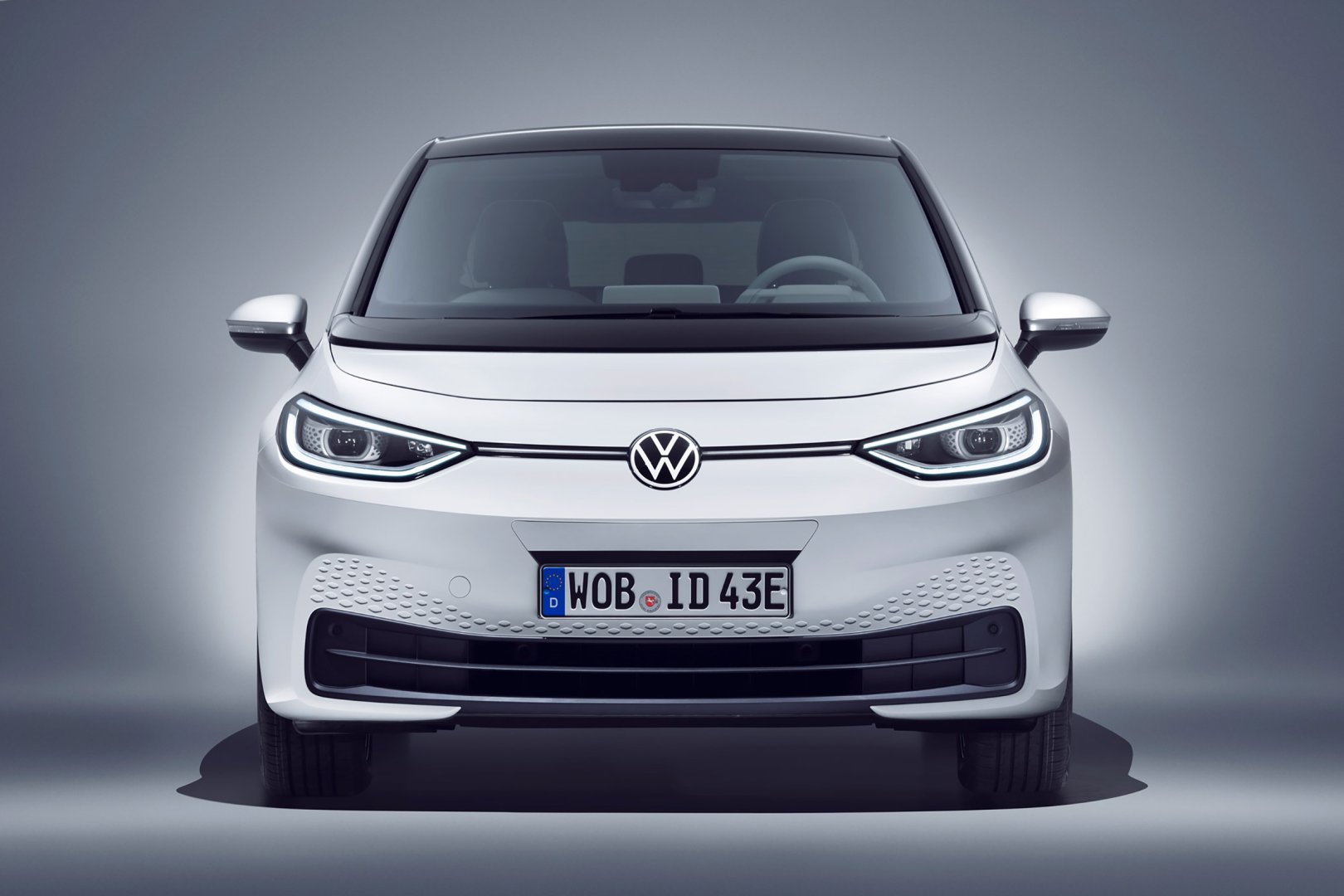

Τα σχετικώς κακοσχεδιασμένα (όσον αφορά την αεροδυναμική σχεδίαση) EV, έχουν υποχρεωτικά περιορισμένη με σοφτγουερ χαμηλά την τελική ταχύτητα, διότι η κατανάλωση πάνω από ένα σημείο, εκτοξεύεται τόσο ψηλά, που η αυτονομία γίνεται για κλάματα.
Γι'αυτό πχ το iD.3 έχει περιορισμό μέγιστης ταχύτητας στα 163, διότι αλλιώς, η ιπποδύναμη είναι αρκετή για να πιάσει τελική κοντά στα 220.

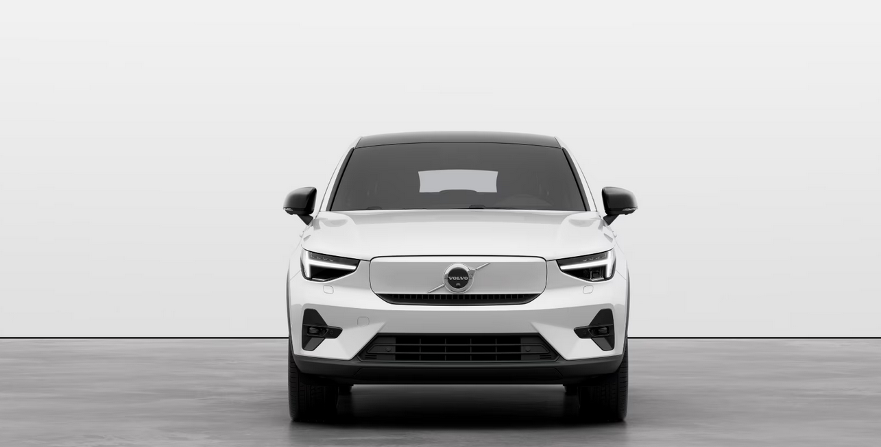

Το Volvo c40 λόγου χάριν, έχει μεγαλύτερη μπαταρία από το Τέσλα Y LR και είναι μικρότερο αυτοκίνητο από το Τέσλα, κι όχι μόνον έχει μικρότερο WLTP, αλλά εάν πας με υψηλή ταχύτητα κίνησης, η διαφορά τους είναι πελώρια στην αυτονομία.

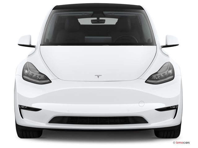

Για να αποφανθούμε για την αεροδυναμική απόδοση ενός οχήματος χρειαζόμαστε την ισοδύναμη επιφάνεια προβολής η οποία προκύπτει από τον συντελεστή αεροδυναμικής και τη μετωπική επιφάνεια.
Για παράδειγμα το Tesla Model Y έχει συντελεστή οπισθέλκουσας 0.23 και μετωπική επιφάνεια 2.4 τετραγωνικά μέτρα. Συνεπώς η συνολική ισοδύναμη επιφάνεια προβολής είναι cd X A = 0.552 τετραγωνικά μέτρα.
Αντίστοιχα το Volvo c40 έχει πρόσθια επιφάνεια 2,56 τετραγωνικά μέτρα και συντελεστή οπισθέλκουσας 0,335, άρα ισοδύναμη συνολική επιφάνεια προβολής 0.858 τετραγωνικά μέτρα.
Τραγικά χειρότερο το Volvo..
