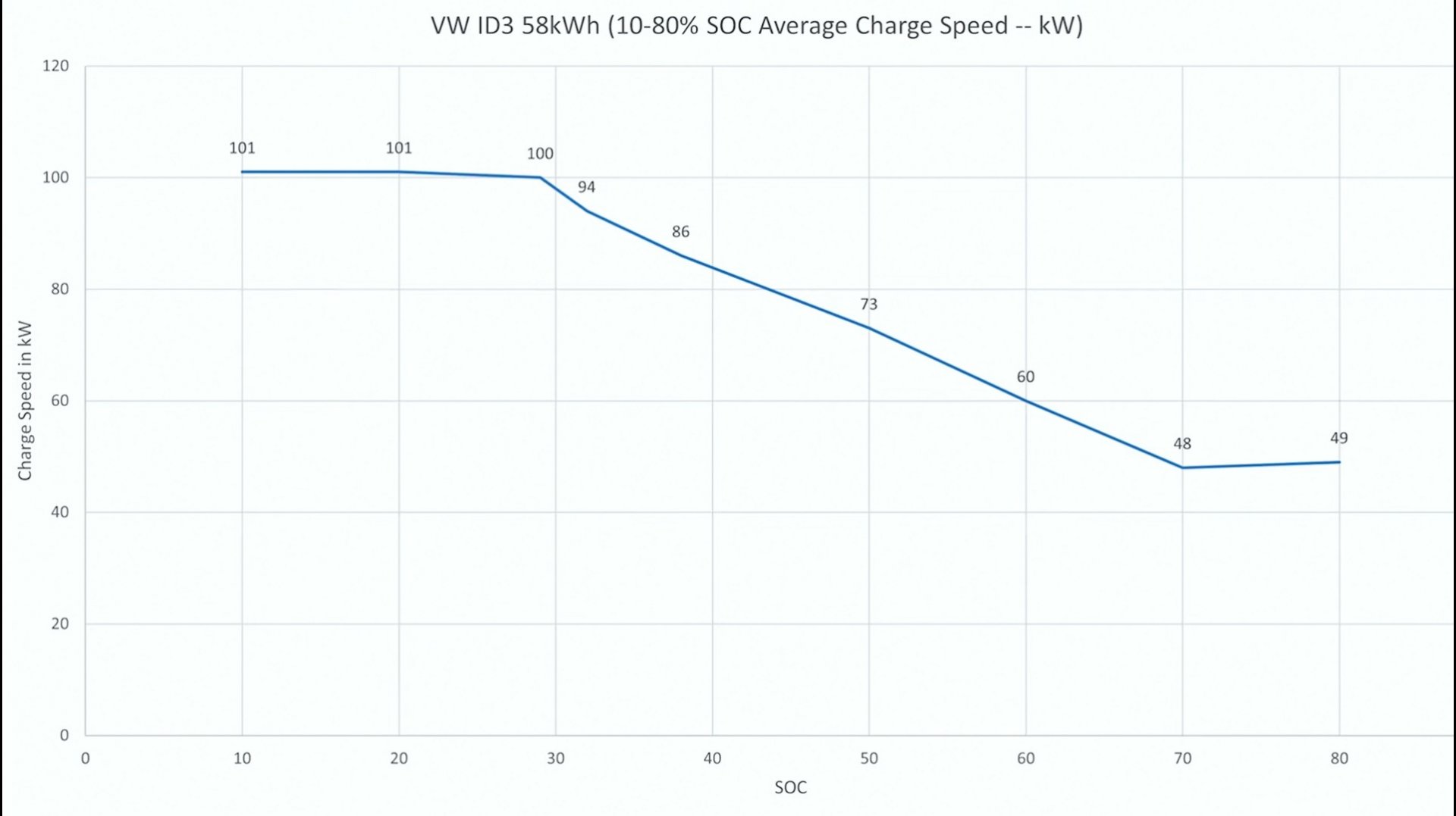

Για παράδειγμα, το σχεδιάγραμμα φόρτισης του id3 που υποστηρίζει έως 100 kw ταχύτητα φόρτισης, είναι το εξής:
και θεωρείται πολύ ικανοποιητικό.
Το βίντεο της δοκιμής που βγήκε και στην πράξη το σχεδιάγραμμα:

Γνωρίζοντας το σχεδιάγραμμα της ταχύτητας φόρτισης, μπορείς να αποφασίσεις για κάθε αυτοκίνητο σε κάθε ταχυφορτιστή πόσο σε συμφέρει να το αφήσεις να φορτίζει, αν βιάζεσαι.
Λόγου χάριν το id3 του παραδείγματος, σε ταχυφορτιστή 100-αρη συμφέρει να το αφήσεις να φορτίσει το πολύ μέχρι 70%, ενώ σε 50-αρη μέχρι 80% θα είναι σταθερή η φόρτιση, και γενικά όχι πάνω από 80%, ιδίως αν βιάζεσαι, τρως τζάμπα χρόνο.
Με τα σχεδιαγράμματα πας, στανταρακι. 8-)
ΥΓ. Το id3 με τη μεγαλύτερη μπαταρία (77) το εφοδιαζουν με σύστημα φόρτισης που φτάνει τα 125 kw, είναι προφανές πως αυτά με μικρότερη μπαταρία εφοδιάζονται με μειωμένη ταχυφόρτιση, ειδάλλως το σχεδιάγραμμα θα ξεκινούσε από 125kw και θα έπεφτε ομαλά στα 50kw στο 70%, αλλά ούτε 5' δε θα κέρδιζε, οπότε είναι λογική επιλογή τόσο από πλευράς κόστους, όσο και για την μακροβιοτητα της μπαταρίας (όσο πιο αργά φορτίζει, τόσο καλύτερα).

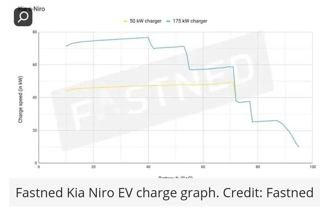

Για το KIA NIRO (και ομοίως για hyundai kona) το σχεδιάγραμμα φόρτισης είναι ως εξης:
Πρακτικά ένα 5' (χονδρικά) κερδίζει μεταξύ 100kw και 50kw ταχυφορτιστή.
Και σε αυτά τα αυτοκίνητα, πάνω από 70% φόρτιση δεν αξίζει τον κόπο να περιμένεις όταν βιάζεσαι. Φορτίζεις μέχρι 70% και φεύγεις. Τέλος.

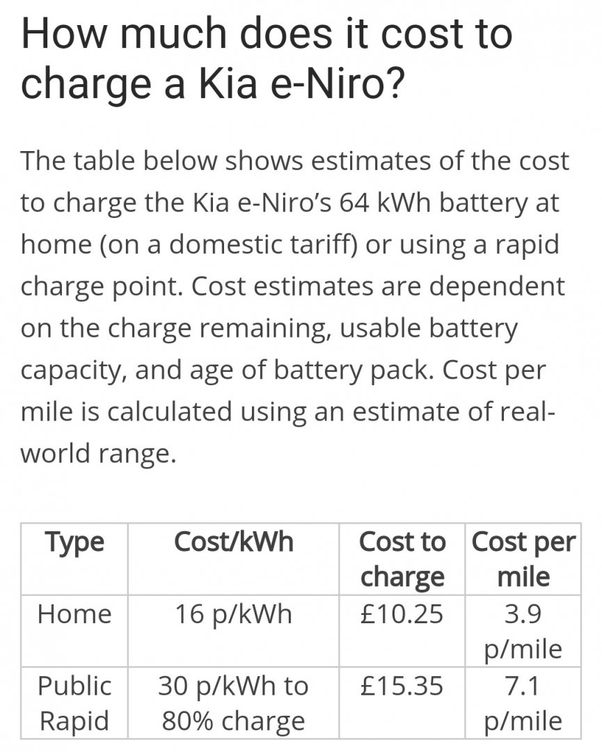

Όσο για το κόστος φόρτισης, το παρακάτω παράδειγμα αρκεί:
Βεβαίως συμφέρει στο σπίτι, αλλά σε κάθε περίπτωση η διαφορά κόστους με ice παραμένει τεράστια.

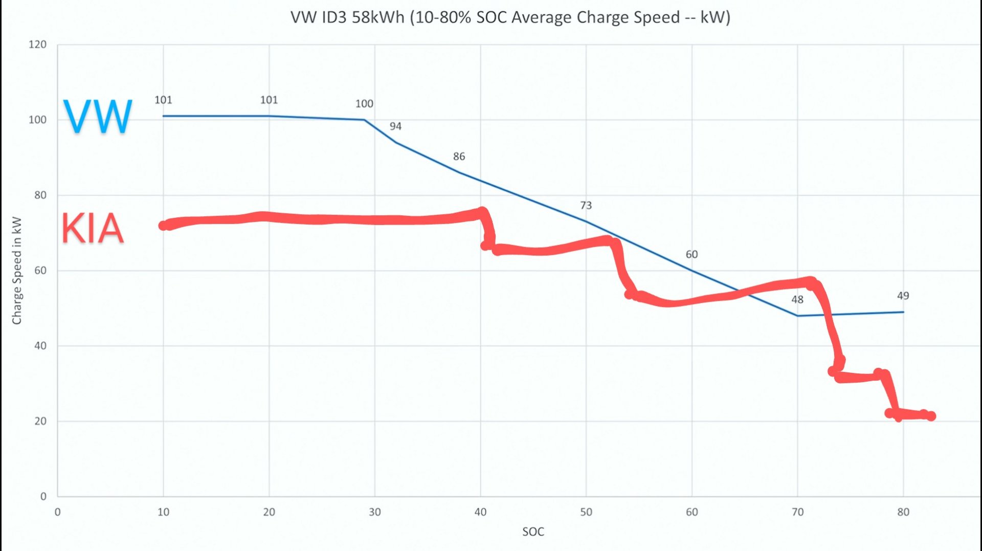

Η VW δίνει προτέρημα κάνα 5' στη φόρτιση σε σχέση με τα KIA - Hyundai μέχρι 70%, σε 100-αρη ταχυφορτιστή, κι ένα 5' ακόμα από 70% μέχρι 85% σε κάθε ταχυφορτιστή, ενώ διατηρεί σχετικά καλή ταχύτητα φόρτισης μέχρι 100%:
Δηλαδή έχει συνολικά καλύτερη φόρτιση η VW, αλλά στην καθημερινότητα αυτές οι διαφορές είναι μηδενικής αξίας.
Στο μεγάλο ταξίδι που θα χρειαστεί 1 ή 2 στάσεις για φόρτιση, εκεί γίνεται σημαντική και η πιο μικρή διαφορά.

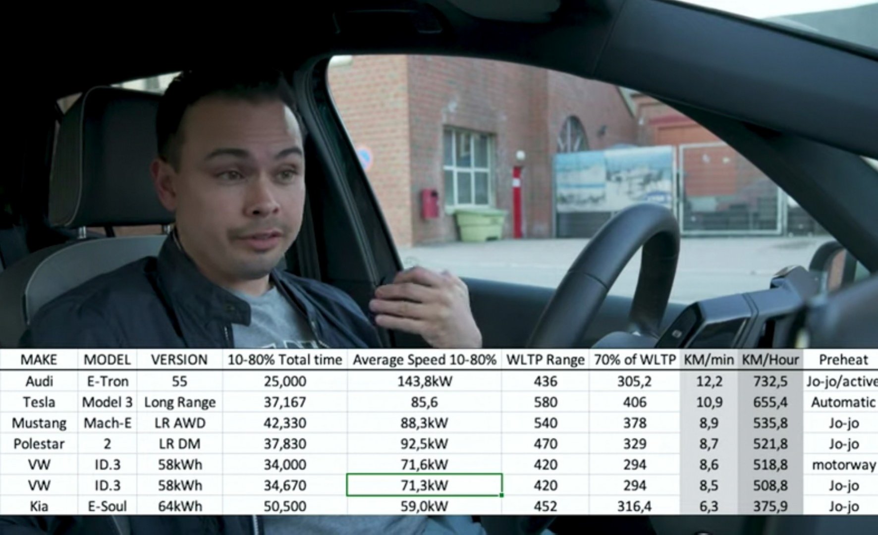

Στο μεγάλο ταξίδι, ας πούμε στο id3, σταματάς φόρτιση στο 80%, οι χρόνοι είναι οι εξής:
Charging times: (από τεστ κάποιου)
  • 2%-60%: 25 min (μέσος όρος 4,2' ανά 10%)
  • 2%-70%: 31 min (6' το 10%)
  • 2%-80%: 39 min (8' το 10%)
  • 2%-90%: 50 min (11' το 10%)
  • 2%-100%: 65 min (15' το 10%)
Εντάξει, δε φτάνεις με την ψυχή στο στόμα στο 2%, τυπικά περί του 10% θα κάνεις στάση για φόρτιση, οπότε σε λίγο λιγότερο από μισή ώρα είσαι 80% και φεύγεις, ενώ αναλόγως απόστασης που έχεις να διανύσεις, μπορεί να συμφέρει χρονικά να σταματάς κάθε φόρτιση περί το 50-60%, εφόσον έχεις διαθέσιμους 100-ρηδες ταχυφορτιστες στο δρόμο.

Πρακτικά τα ηλεκτρικά έχουν κόστος περί τα 2€ στα 100χλμ με φόρτιση στο σπίτι, και ~3€ σε ταχυφορτιστή.
Αντε να πέσεις σε κλέφτη κσι να πάει 4€. Αυτά.
