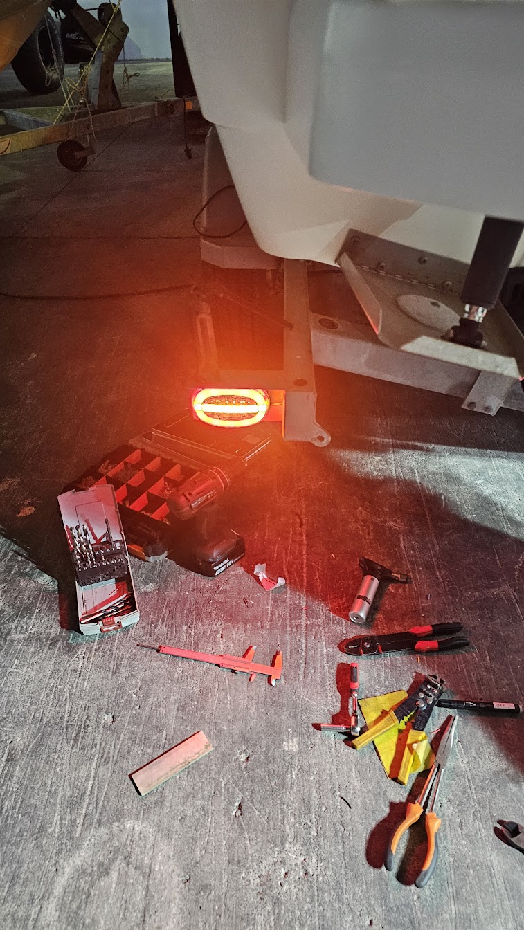

Έβαλα που λέτε κορίτσια τα τσίλικα LED φωτάκια στο τρέιλερ μα τα φλας μου κάνουν νούμερα. Πότε λειτουργούν κανονικά, πότε όχι.
Θα περίμενα τα αυτοκίνητα με LED φώτα να έχουν προβλέψει την χαμηλή κατανάλωση αλλά καθώς φαίνεται δεν το κάνουν.
Τι αντίσταση πρέπει να βάλω στα καλώδια για να σταματήσουν τα τούκου-τούκου που δηλώνουν καμμένο φως; Οι έτοιμες για αυτές τις δουλειές έχουν + και - καλώδιο ενώ τα τρέιλερζ έχουν κοινό -, θα δουλέψουν έτσι;

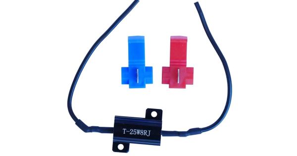

Σημαίνει ότι τόσα βατ αντέχει, βαττικη αντίσταση 8 ωμ είναι.
Τι τάση έχει εκεί στα φώτα; Αν είναι 12 βολτ, τότε θα καταναλώνει 18 βατ μια αντίσταση 8 ωμ που αντέχει 25 βατ.
Ο γνωστός τύπος της ισχύος, τάση στο τετράγωνο δια αντίσταση. Άμα βάλεις 16 ωμ, θα καταναλώνει 9 βατ.
Να πάρω αυτήν σαναλέμε; Δεν ξέρω πόσα πρέπει να είναι αν και τα φλας πυρακτώσεως νομίζω οτι είναι 21W.

Πάρτα αυτά που έδειξες, λογικά δεν θα έχεις κανένα πρόβλημα. Τις αντιστάσεις στην τοποθέτηση άστες να αερίζονται, να ψύχονται, μη τις παστώσεις με μονωτική και άλλα υλικά, θα καούν. Θέλουν ψύξη. Βίδωστες σε καμιά λαμαρίνα με αυτοδιάτρητη βίδα, και με λίγη θερμοαγώγιμη πάστα από κάτω, όπως βάζεις στις CPU-δες για την ψυκτρα τους.
