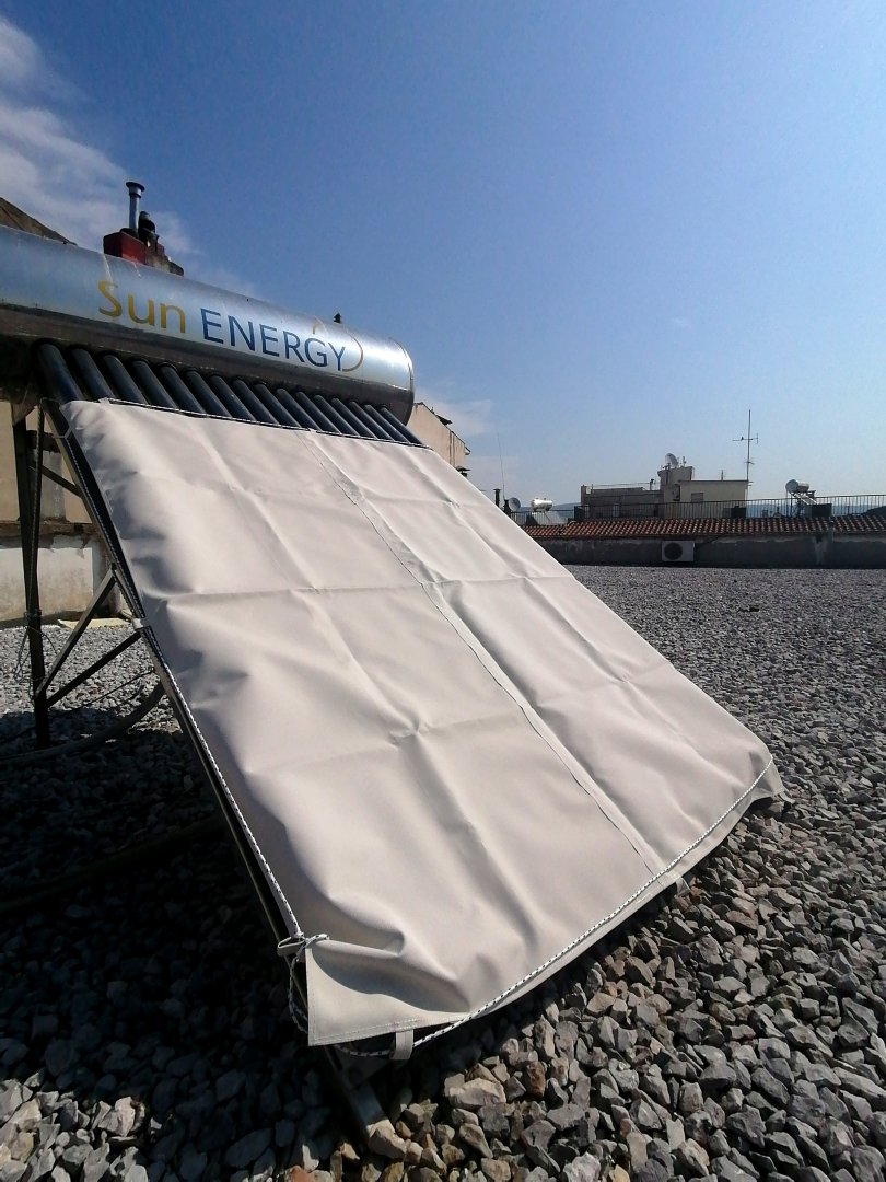

Από το 2016 δεν τον εχω κάνει καμια συντηρη... Ισως θα έπρεπε, παρατηρώ σταγόνες δτη βαλβίδα εκτονωσης και εχει λιγακι πολυμεριστει το πλαστικο της 7 χρονια. Φετος τον κάλυψα πρώτη φορα (ευχαριστώ @alexis για την πρόταση μουσαμά)
alexis
Reticular Activating System
18.838
32.804
Όσο στάζει η βαλβίδα σημαίνει ότι δουλεύει μια χαρά. Το πρόβλημα θα ήταν να μην έσταζε τώρα το καλοκαίρι. Κάνε όμως μια συντήρηση κυρίως για τη ράβδο του μπόιλερ. Το πανί πως το είδες;
Abessalom
Βαρώνος
24.122
40.434
Τώρα έβαλα Δεν ξέρω ακόμη ίσως ήθελα 30 πόντους μεγαλύτερο αλλά και έτσι με σκίαση του 85% Μία χαρά φαντάζομαι θα είναι
