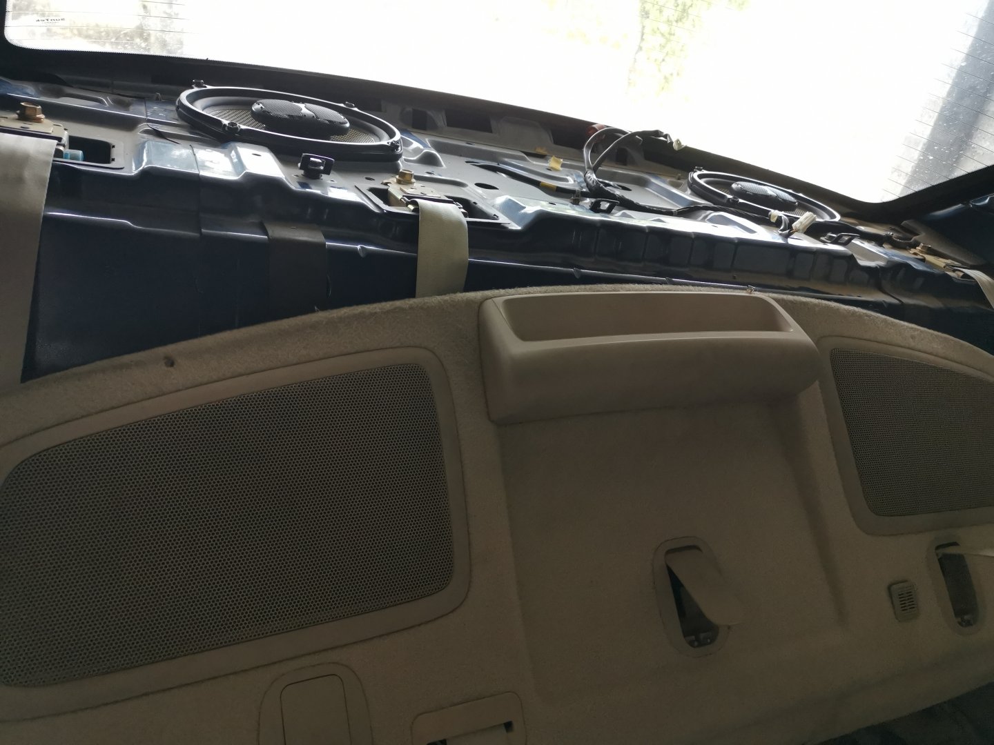

Σε sonata του 2004.
Εχω δοκιμάσει ενα ζευγάρι kenwwod και ένα ζευγάρι us blaster usb 3609 που μου έδωσε ενας φίλος και οδηγούνται απο εναν impact 150.2.
Δυστυχώς με τη δεξαμενή του υγραερίου στο χώρο αποσκευών δεν υπάρχει χώρος για υπογούφερ και οταν προσπαθώ να πάρω αξιοπρεπές χαμηλό βλέπω οτι και τα δυο ηχεία έχουν μεγάλο περιορισμό στην πρόσληψη ισχύος.
Τα πιο "βαρβάτα" που βλέπω στο σκρούτζ είναι τα hertz mile pro mpx 690.3 αλλά έχω την αίσθηση οτι θα με κρεμάσουν και αυτά.
Δεν ζητάω την υπερβολή ενα αξιοπρεπές αποτέλεσμα.

Η εταζερα θέλει ενίσχυση σαν υλικό ... Επίσης μπορείς να πετάξεις και τα 4 μεγάφωνα στον ενισχυτη για ακόμα καλύτερο αποτέλεσμα

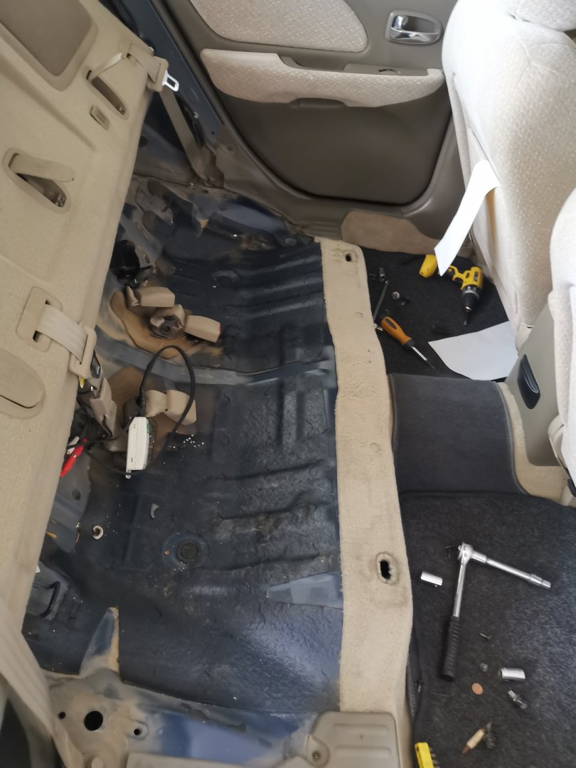

Μπροστά με καλύπτει ο ήχος η εταζιερα είναι πολύ γερή μεταλλική και είναι απλά διακοσμητική από επάνω η επένδυση με τίς γρίλιες επιπλέον σε κάθε αλλαγή πρέπει να λυθεί όλο το πίσω κάθισμα και δεν είναι εύκολο.

Εκεί που βίδωσες τα μεγάφωνα να τσεκάρεις αν χάνει αέρα. Πρέπει να υπάρχει τέλεια εφαρμογή σασί μεγαφώνου με την επιφάνεια.

Υπάρχει τέλεια εφαρμογή αλλά νομίζω οτι έχει άλλες τρούπες η εταζιέρα....
