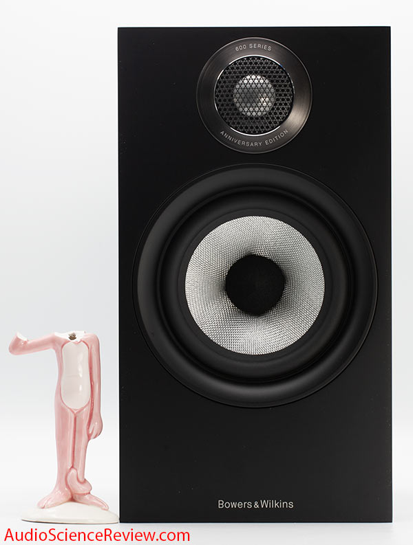

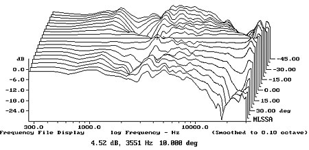

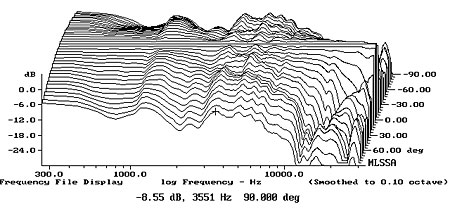

Εκκίνηση ΄΄τιμής ένεκεν΄΄ με τα B&W 805d3:
Στις χαμηλές παρθένα και στις υψηλές...τρένα.
Τι κάνει αυτές τις επιδόσεις τόσο απογοητευτικές ώστε να ξεκινάμε με αυτό ειδικά το μοντέλο; Το γεγονός ότι ο πρόγονός του 805 Νautilus είχε πριν δύο ολόκληρες δεκαετίες πολύ καλύτερες επιδόσεις:
Έχουμε δηλαδή να κάνουμε με Research & Development που ακολουθεί...ανάδρομη φορά. :sneaky:

Ω ρε παιχτουρα, βιενδαμπλεξιοχρέπιον το αναξιοπρεπές. Μια κατηγορία μόνη της είναι αυτή η φίρμα. 😜

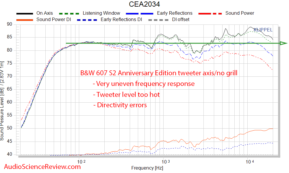

Πρόσθεσε το 607 σου 2 για αρχή..
Ανιβερσαρι οφ ε μέρντερ..
Bowers & Wilkins 607 S2 Anniversary Edition Frequency Response Measurement.png
Για το τζάκι.

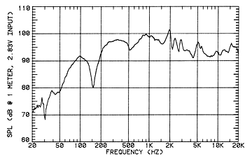

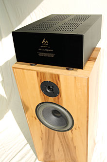

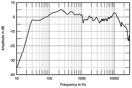

Audio Note AN-E Lexus Signature...Στην κορυφή τοποθετημένο το περίβλημα για το εξωτερικό κρος...Σπέσιαλ υλικά και δε συμμαζεύεται...8ιντσο midbass...
Η μεγάλη των...άμπασων σχολή,με υποχώρηση από τα 250 Hz και κατηφορική κλίση καμπύλης στο ανάποδο άκρο του φάσματος...Μπορεί κάποιος να σκεφτεί ότι η απόκριση δεν μοιάζει και τόσο τραγική,αφού με EQ που θα κούρευε λίγο την πλαγιά από 200 ως 1000 Hz θα έστρωνε κάπως...Η απόκριση off-axis όμως θα γινόταν πιο ανώμαλη...
Επόμενο σχέδιο το κόλλημα σε τοίχο - ή καλύτερα γωνία - για τόνωση από κέρδος χώρου στις πρώτες οκτάβες...

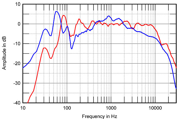

Υποσχόμενη μέθοδος ,μέχρις ότου είδα τη μέση απόκριση ομαλοποιημένη κατά 1/6 οκτάβας στο χώρο ακρόασης του μακαρίτη Art Dudley (μπλε καμπύλη το Audio Note,με την κόκκινη ανήκουσα σε άλλο ηχείο-τεφαρίκι)
Τρίτη και τέταρτη οκτάβα υπό καθεστώς...silver alert. :roflmao:
Προφανώς θα το οδηγούσε με λυχνιακούς τελικούς,αφήνοντας σε ιδιορρυθμούς χώρου την ενέργεια στις δύο πρώτες οκτάβες

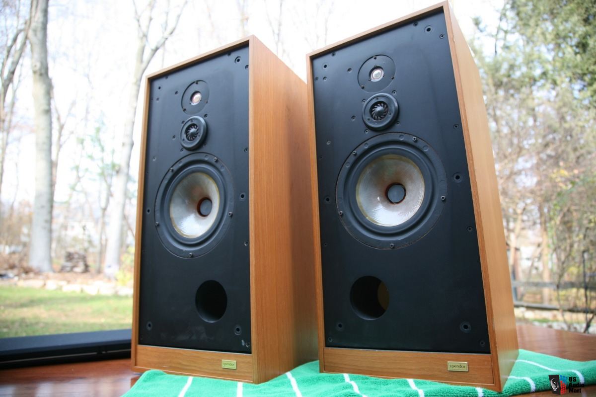

Κουφαλίτσες για να μην με πληγώσει κανείς τα βάζω από μόνος μου.. :fuckyou:
Δεν έχω μετρήσεις να βάλω (και να είχα δεν θα τις καταλάβαινα :rolleyes:), αλλά αφού τα λέτε κουδουνίστρες αυτομαστιγώνομαι να τελειώνουμε.. ;)
Εμένα μ' αρέσουν..

Χωρίς αδιάσειστα στοιχεία δεν πρόκειται να καταδικαστεί μοντέλο ηχείου - από τον υποφαινόμενο τουλάχιστον...

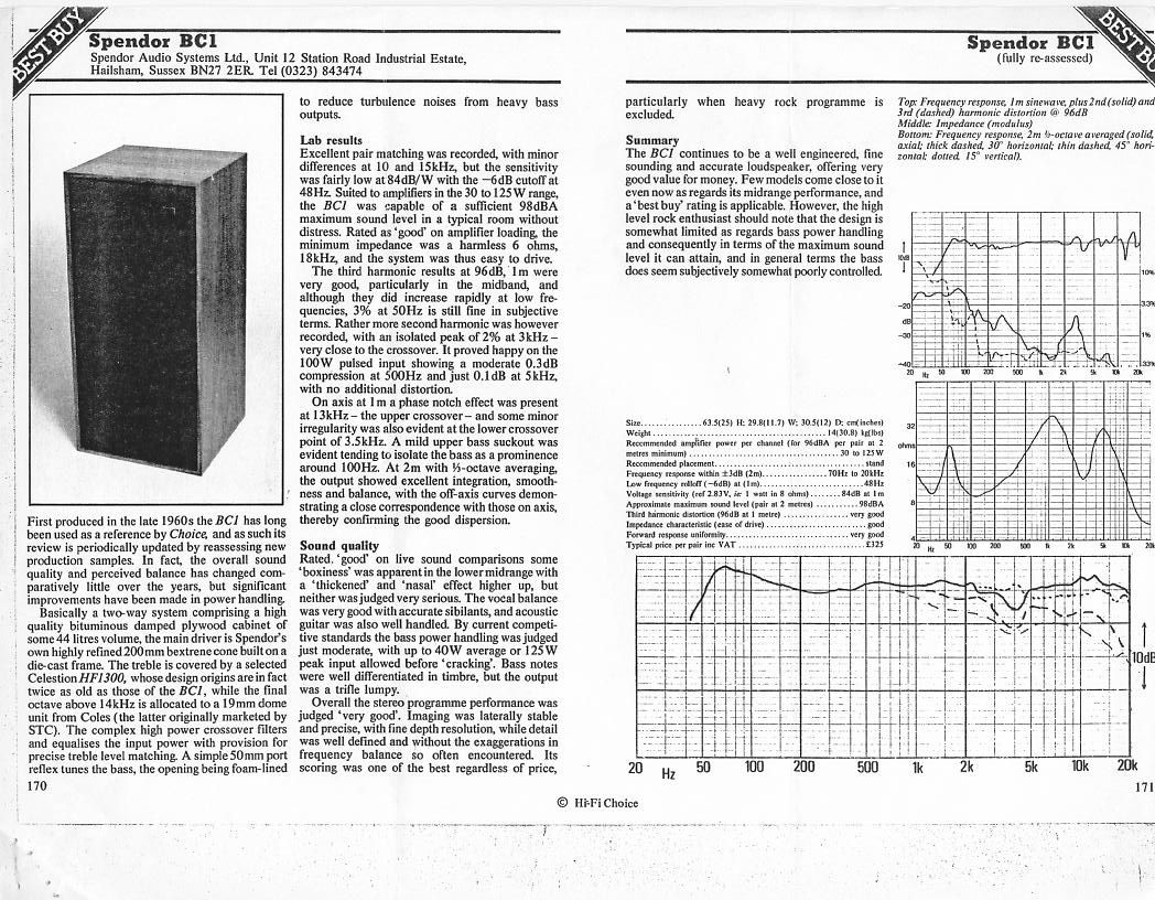

Για το SP1 δεν εντόπισα στοιχεία...Πάντως μια βελτιωμένη έκδοση του προκατόχου vintage μοντέλου Spendor δια χειρός Troels Gravesen δεν έχει και τόσο καταδικαστικές επιδόσεις:
Παλαιά δοκιμή με μετρήσεις για σύγκριση:
