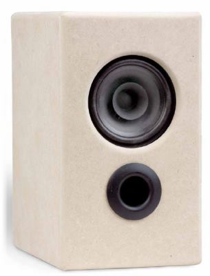

Σκέφτομαι για 6 με 7 λίτρα κλειστό κουτί και μετά να πειραματιστώ με μπροστινό bass reflex.

Τι έδειξαν τα χαρακτηριστικά τους; Τα στοιχεία της μέτρησης τα έχεις; Τι Qts έχουν;
347
105
Ευχαριστώ πολύ για το ενδιαφέρον!
λοιπόν Re 5.3 Ω
Qms 2.95
Qts 0.71
Cms 1.042
Vts 7.4 lt (εδώ το δεύτερο ψηφείο δεν είμαι σίγουρος για το "t" ,θα ρωτήσω πάλι)
Fs 71 Hz
Qes 0.94
Mms 4.81gr
Bl 9.2Tm
Le 0.27mH
Sens 86 db
Rms 0.726
[DOUBLEPOST=1535983207][/DOUBLEPOST]Και αυτά τα είχα βρει στο ιντερνετ.
6 ωμ
48-20000 Hz
88db
Qms 2.84
Qes 0.63
Qts 0.52
Mms 5.27
Cms 0.59
Vas 1.62
Fs 89.98
Σκεφτόμουν να βρω άλλο ένα ίδιο για να τα κάνω ισοβαρικά...
είναι από αυτό Wharfedale Modus cube.Δεν ξέρω αν μπορώ να βρω το ίδιο ,αλλά με παρόμοια χαρακτηριστικά ίσως.
PeterMeni
9.634
12.208
Για το Vts, αν υποθέσουμε πως είναι Vas, είναι πολλά τα 7 λίτρα.
Τα 1,62 στα δεύτερα στοιχεία ακούγονται ποιο λογικά, για μεγαφωνάκι του είδους.
Άλλωστε ο υπολογισμός του Vas είναι μπελαλίδικος.
Θα ξεκινούσα με μια καμπίνα 6-7 λίτρα και σωλήνα 3 Χ 6.
Και βέβαια δεν αξίζει την ταλαιπωρία για μια ισοβαρική κατασκευή.

Το συγκεκριμμενο calculator http://www.mh-audio.nl/ReflexBoxCalculator.asp ώς σεναριο βάσει των χαρακτηριστικών (official) του μεγαφωνου, βγαζει προτεινώμενη καμπίνα 3.72 λιτρων και με port διαμετρου 3.5 εκατοστων με μηκος στα 13.7 εκ. για συντονισμό στα 68 Ηz.
Μπορείς να μου πεις τι διαστάσεις σου δίνει;
Γιατί έιχα βάλει τα νούμερα της μέτρησης και κάτι δεν πήγαινε καλά.
Το depth έβγαινε μικρότερο από τον σωλήνα.
Τώρα στα γρήγορα πήρα δύο κουτάκια (9.30 το ένα,κάπως ακριβά) από εδώ https://www.decomagia.gr/product/κουτί-για-cd-3-θέσεις-185-x-245-x-135-mm/
Για δοκιμή γιατί έχει λεπτα ξύλα,τι σωλήνα να βάλω;
Εσωτερικές διαστάσεις είναι 16,6x22.1x11.
Θα φτιάξω και κανονικό με τις διαστάσεις που θα μου προτείνετε.
