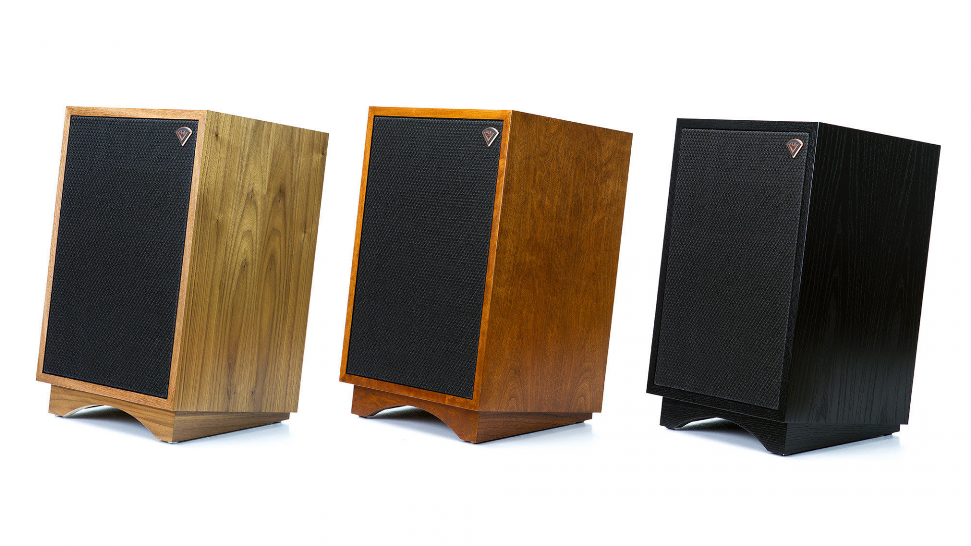

. . . εάν επιμένεις klipsch . . .

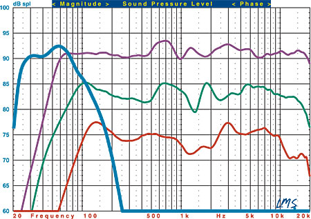

Τελικά ο κύβος ερρίφθη θα προτιμήσω τα RB81 τα οποία είναι με 8intch woofer και αν και απο τη φθηνή σειρά RB σαν υλικά χρησιμοποιεί τα ίδια με την RP σειρά. Βέβαια βλέπω ότι είναι EOL αλλά ίσως δεν έχει και μεγάλη σημασία γιατί στα 460/ζεύγος (που ήδη αποτελεί βίαιη καταστρατήγηση του budget) δεν νομίζω να βρω καλύτερα ηχεία γι' αυτή τη δουλειά.... https://www.klipsch.com/products/rb-81-ii-bookshelf-speaker. H καμπύλη απόκρισης φυσικά δεν είναι ευθεία στα 97db (ίσως τα πιάνει σε κάποιο spike) αλλά τουλάχιστον σε όλο το φάσμα κινείται >90db.

- κάτωθι η αλήθεια και ο προβληματισμός μου στην ωμική αντίσταση σε συνδυασμό με την φάση ( πάνω από 45 μοίρες ) . . .
The RB-81's listening-window response (a five-point average of axial and +/–15-degree horizontal and vertical responses) measures +2.48/–1.09 decibels from 200 hertz to 10 kilohertz. The –3-dB point is at 54 Hz, and the –6-dB point is at 49 Hz. Impedance reaches a minimum of 4.43 ohms at 164 Hz and a phase angle of –59.44 degrees at 93 Hz
. . . θα παίξει , αλλά θα ζεστάνει τον ενισχυτή , και στα δύσκολα ( moby , massive attack κλπ ) το μπάσο δεν θα έχει τον απαιτούμενο έλεγχο

Το βρηκα και εγω , με προλαβες στο ποσταρισμα. Διαγραμμα δε βρηκα , που θα ηταν πιο διαφωτιστικο. Η συντομη περιγραφη για την εμπεδηση δε μας λεει ομως ποσα Ohm ειναι στους 93 που παρουσιαζει τα 59.44 degrees. δε παιζει ρολο και αυτο ?
Παντως εαν εχεις δικιο για τους 93 κυκλους το προβλημα δε θα ειναι μονο σε Massive Attack και τετοιο στυλ αλλα παντου καθως στους 93 κυκλους εχουν μεγαλη ενεργεια, παρα πολλα ειδη μουσικης (εαν οχι ολα).

Ναι το παρατήρησα ότι θα ψιλοπίνει αίμα απο το τον ενισχυτή σε αυτό το range αν και δεν έχω βρει καμπύλη και για τις υπόλοιπες συχνότητες αλλά το ηχείο είναι 2 δρόμων και δεν αναμένω πολύ καλές επιδόσεις στα μπάσα (χωρίς το ανάλογο τίμημα), τουλάχιστον οι EL34 απ' όσο έχω διαβάσει δεν είναι ούτε απο της πλάκας ούτε σίγουρα 300Β. Νομίζω με ένα crossover κ ένα sub δεν θα αποτελεί πρόβλημα.

- λογικά στους 93 κύκλους η αντίσταση δεν πέφτει πιό κάτω από την καταγεγραμμένη ελάχιστη
- ναι στα περισσότερα είδη μουσικής θα έχει θέμα με το μπάσο , όχι όμως κάτι συνταρακτικό , απλά η κόρνα θα ακούγεται κάπως περισσότερο παρούσα , που λόγω λάμπας όμως θα είναι πιο μαλακή
