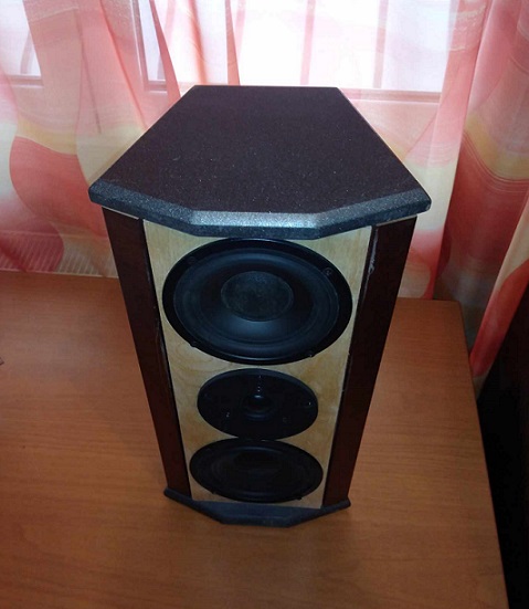

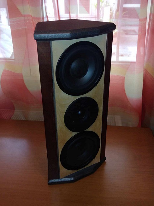

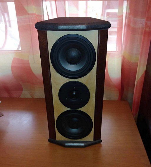

Με βάση τα παραπάνω κατασκευάστηκαν αυτά τα ηχεία:
PeterMeni
9.942
13.422
Η ταυτότητα των ηχείων...
Ύψος 44 cm, μέγιστο πλάτος 21 και βάθος 14 cm. Βάρος 4,8 κιλά έκαστο.
Κλειστή καμπίνα με ηχο-απορρόφηση από πετροβάμβακα.
Σχεδίαση Dappolito με δύο midwoofer 4 inch και ένα tweeter 1 inch.
Ευαισθησία 86,8 db με απόκριση 80 Hz-20 KHz.
Ελάχιστη αντίσταση 4,2 Ωμ.
Crossover 1ης τάξης με ένα πηνίο στα midwoofer και έναν πυκνωτή στο tweeter μόνο.
<<Σημείο διαχωρισμού>> (crossover point) τους 3,4 KHz.

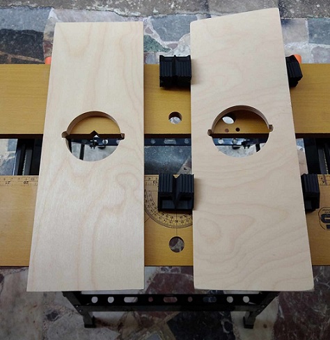

Μέρος της καμπίνας φτιάχτηκε στην αυλή του εργαστηρίου μου.
Εδώ φαίνονται οι προσόψεις, από ξύλο σημύδας 2 cm, με ανοιγμένες τις οπές των tweeters:

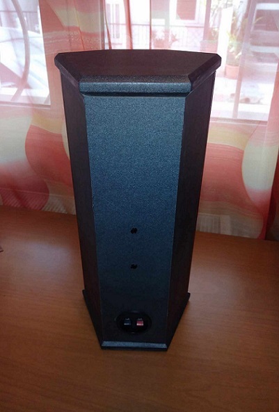

Η πλάτη του ηχείου...
Τα δύο μαύρα σημαδάκια που φαίνονται είναι επειδή είχα τοποθετήσει μεταλλικές φωλιές με βόλτες.
Αυτό για να μπορούν να βιδωθούν τα ηχεία σε βάσεις τοίχου.
Στην πορεία άλλαξε ο τρόπος τοποθέτησης τους και οι τρύπες κλείστηκαν.

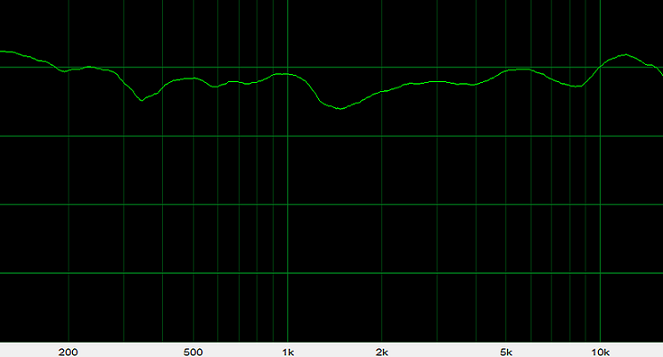

Και η απόκριση συχνότητας των ηχείων. Για τα δεδομένα χρόνου, κόστους, απλότητας και την χρήση τους είναι παραπάνω από ικανοποιητική.
toulou
Δικαναλίδης
1.658
2.333
Πέτρο, κάτω από ποιές συνθήκες / χρονικό παράθυρο υπολοίπων , μετρήθηκαν οι χαμηλές ;
PeterMeni
9.942
13.422
Επειδή είναι μικρό ηχείο και βολικό το τοποθέτησα σε βάση 1,2 μέτρα, με ταβάνι 3,2 μέτρα και μακρυά από όρια. Απόσταση μικροφώνου ένα μέτρο.
