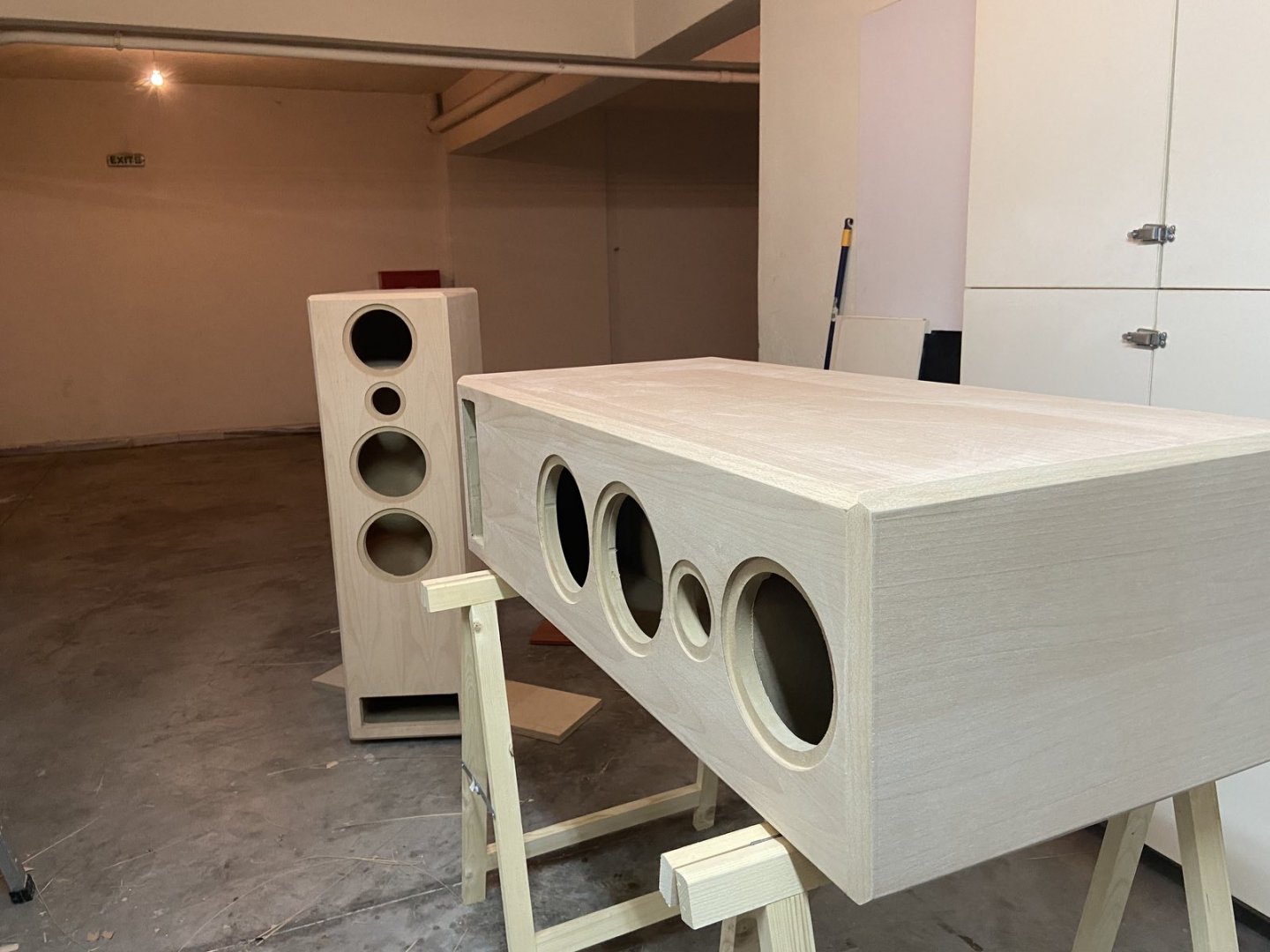

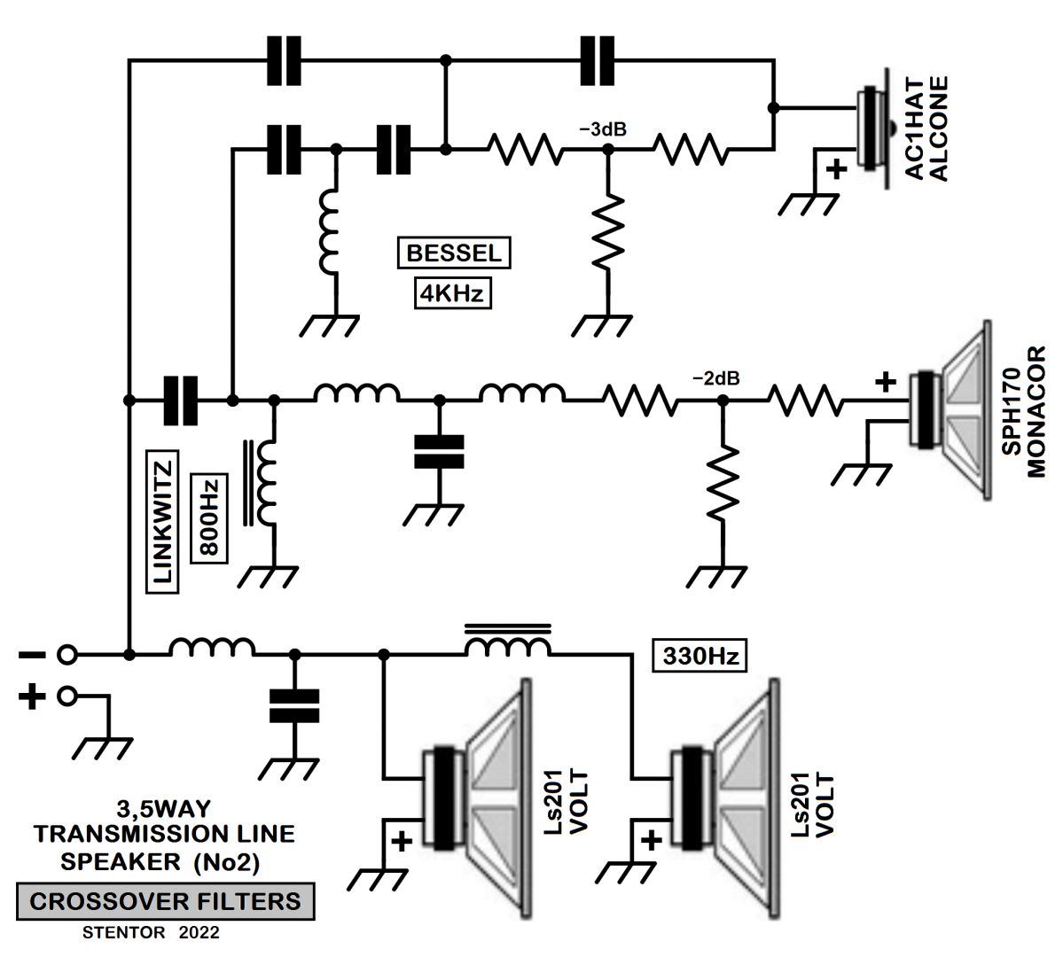

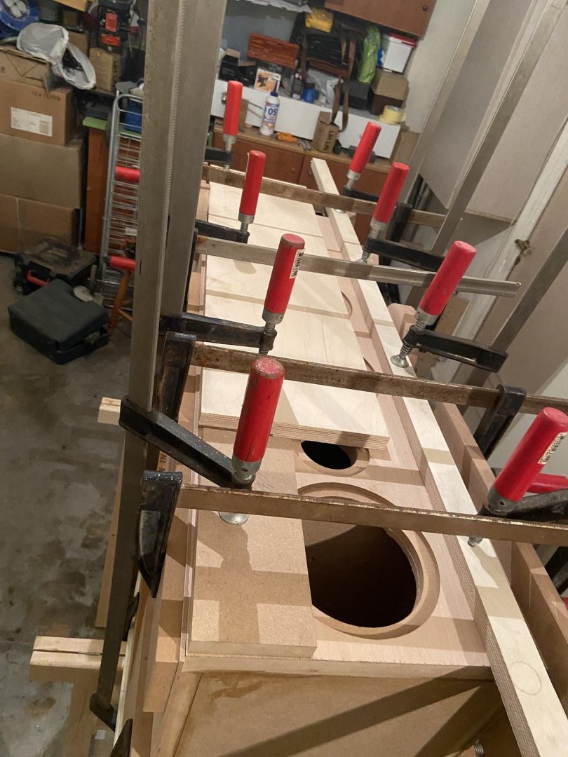

Τα ηχεία που παρουσίασα, πριν λίγο καιρό, «μετακόμισαν» πλέον μόνιμα σε φιλικό σπίτι. Τη θέση τους θα πάρει ένα νέο ζευγάρι ακριβώς ίδιας φιλοσοφίας σχεδίασης, με διαφορετικές όμως μονάδες, με –αναγκαστικά– επανασχεδιασμένο crossover και κάποιες μικροδιαφορές σε λεπτομέρειες.

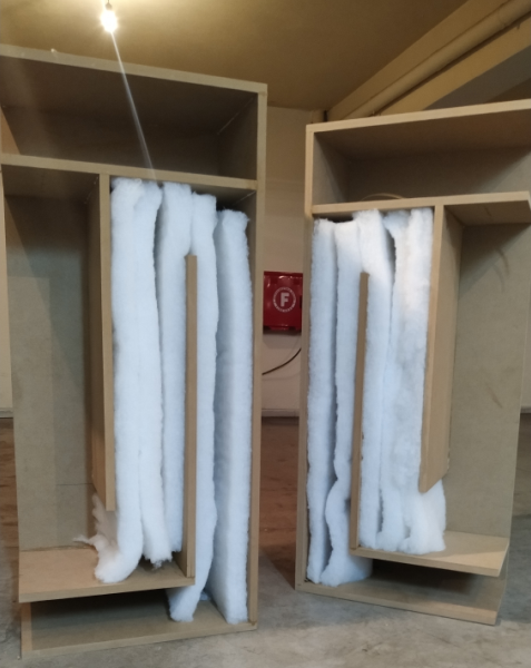

Συγκεκριμένα, η «φόρτιση» του squawker γίνεται πάλι με κλειστό ανεξάρτητο υποθάλαμο, αλλά μεγαλύτερου όγκου αυτή τη φορά και για ηχοαπορροφητικό , αντί για πρόβειο μαλλί, θα χρησιμοποιηθεί συνθετικό ακρυλικό υλικό (DACRON) σε συνδυασμό πάντα με αφρώδη πολυουρεθάνη.

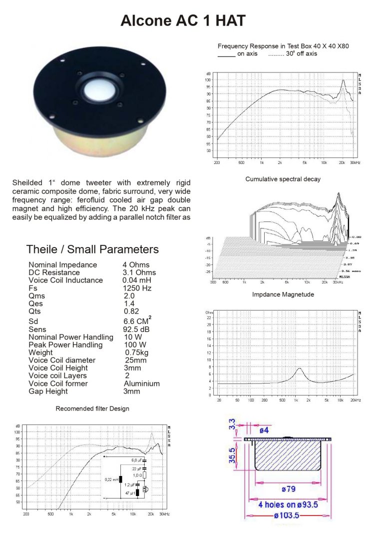

Τα χρησιμοποιούμενα woofer 8” προέρχονται από την αγγλική VOLT, τα 6.5’’ squawker από τη MONACOR και τα tweeter από τη γερμανική ALCONE.

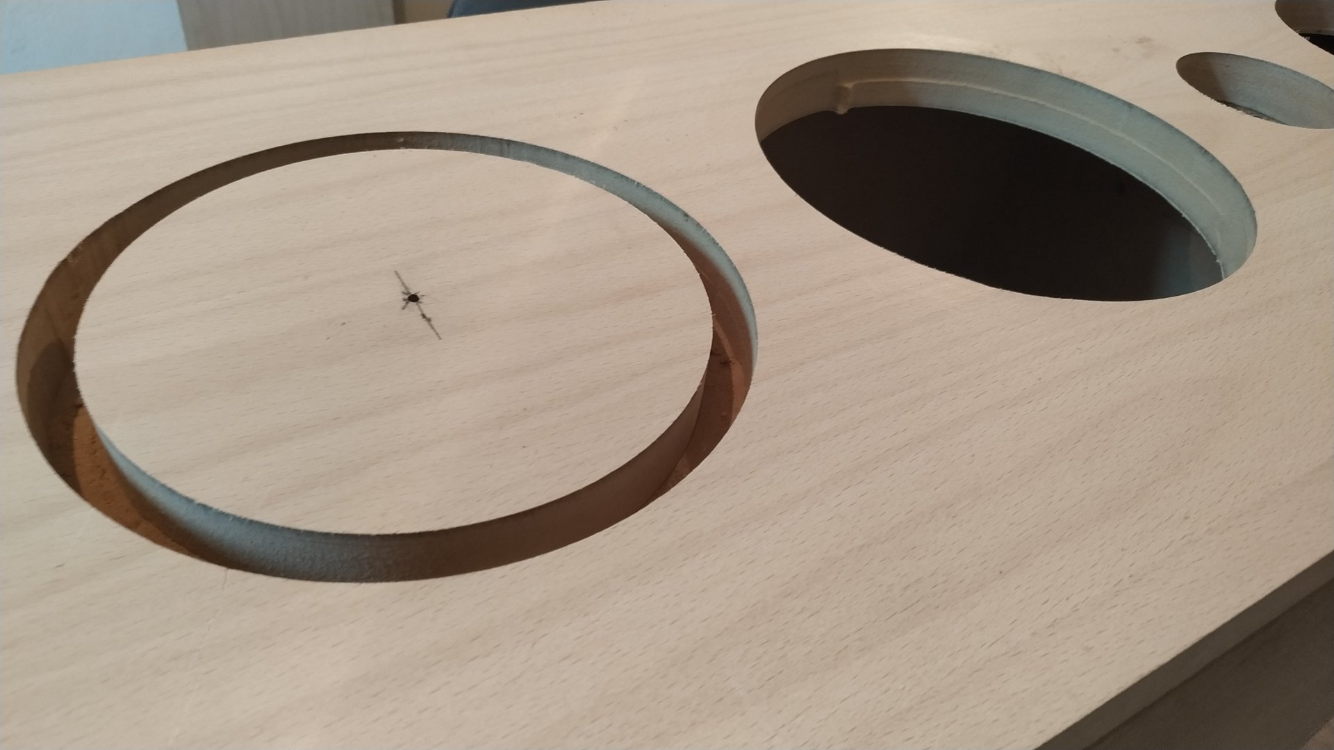

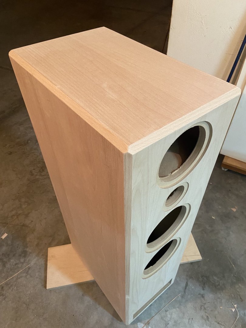

Η καμπίνες θα είναι επενδυμένες με φυσική οξυά.
Περισσότερα στοιχεία, μετρήσεις κι εντυπώσεις, οσονούπω!

Καλημέρα και Χρόνια Πολλά. Το tweeter όντως θα είναι 4 Ωμ;
Χρόνια πολλά και σ΄εσάς. Σας ευχαριστώ πολύ για τις ευχές.
Το tweeter, σωστά το εντοπίσατε, θα είναι 4Ω.

Δεν θα "φωνάζει" λίγο παραπάνω; Υπάρχει λόγος που "ανακατεύονται" οι αντιστάσεις;
Και κάτι ακόμα, τα φάλτσα στις ακμές πως φαίνονται μασίφ; Κόλλησες καπλαμά;
Σας ευχαριστώ για τις ερωτήσεις.
Η ευαισθησία (db/Watt/1m) οποιουδήποτε μεγαφώνου είναι μετρήσιμο φυσικό μέγεθος. Ως εκ τούτου η ευαισθησία και η σύνθετη αντίσταση κάθε ανεξάρτητου μεγαφώνου που θα χρησιμοποιηθεί, λαμβάνονται υπ' όψιν κατά τον σχεδιασμό του crossover. Από εκεί και πέρα οι ευαισθησίες όλων των μεγαφώνων είναι ισοσταθμισμένες κι ανεξάρτητες της σύνθετης αντίστασης εκάστου, μέσω του crossover.
Δεν υπάρχει συγκεκριμένος λόγος που "ανακατεύονται" οι αντιστάσεις, όπως και δεν υπάρχει λόγος να μην "ανακατευθούν". Ακουστικά, είναι εντελώς αδιάφορο.
Και ναι, στις ακμές κόλλησα καπλαμά για να "εξαφανίσω'' τις αντιαισθητικές ενώσεις (σόκορα).
