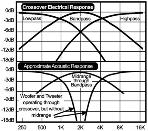

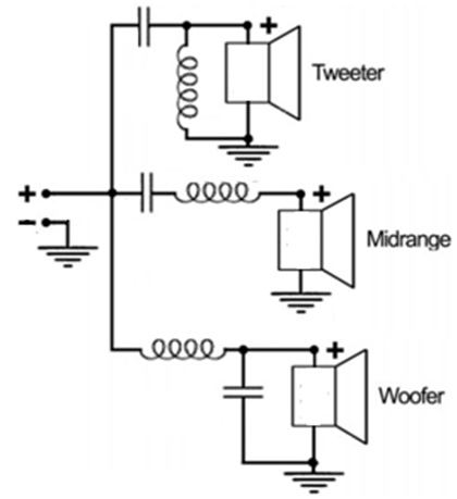

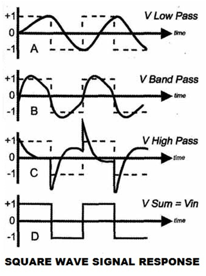

Ο Bunkichi Yamanaka (Matsushita 1967) πρώτος πρότεινε ένα παθητικό δικτύωμα διαχωρισμού συχνοτήτων για ηχείο δύο δρόμων, τριών μεγαφώνων, που δεν παρουσίαζε ολισθήσεις φάσεις στην τελική απόκριση. Και αυτό αποδεικνυόταν στην πράξη καθώς το ηχείο ήταν ικανό να αναπαράγει με πιστότητα τετραγωνικούς παλμούς.

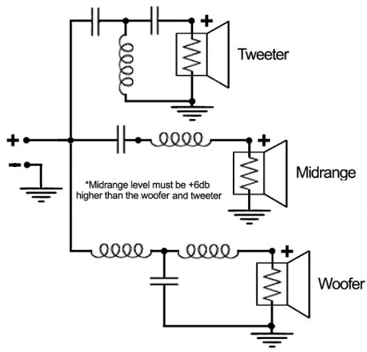

Αργότερα o Eric Baekgaard δημοσίευσε (May 1977 – JAES) τη δική του εκδοχή παθητικού δικτυώμάτος διαχωρισμού συχνοτήτων γραμμικής φάσης, βασισμένο στη φιλοσοφία του Yamanaka, αλλά διαφορετικής πρακτικής προσέγγισης. Ήταν κι αυτό δύο δρόμων με τρία μεγάφωνα και φυσικά παρείχε τη δυνατότητα στα ηχεία να αποδίδουν σωστά τους τετραγωνικούς παλμούς.

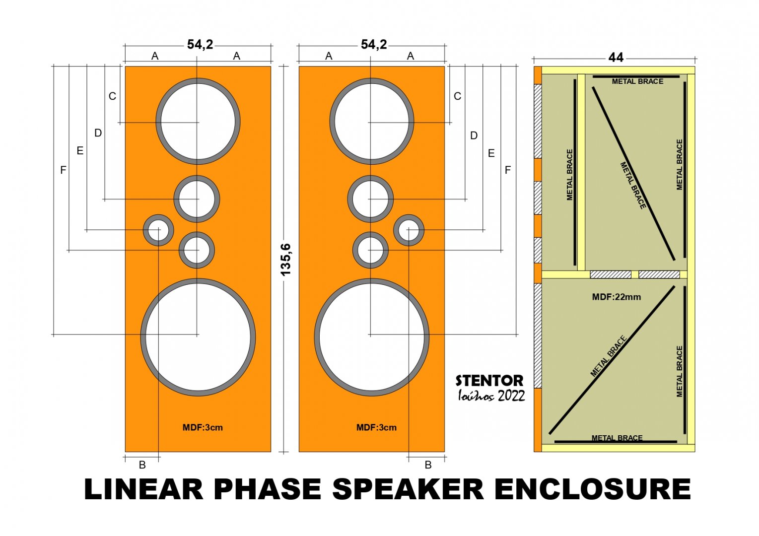

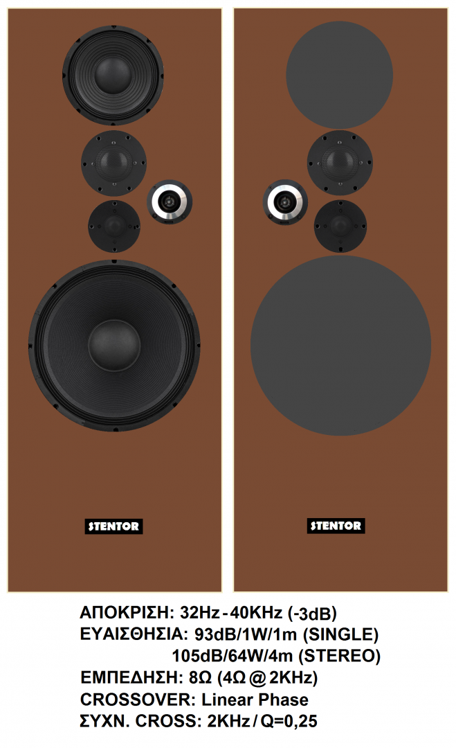

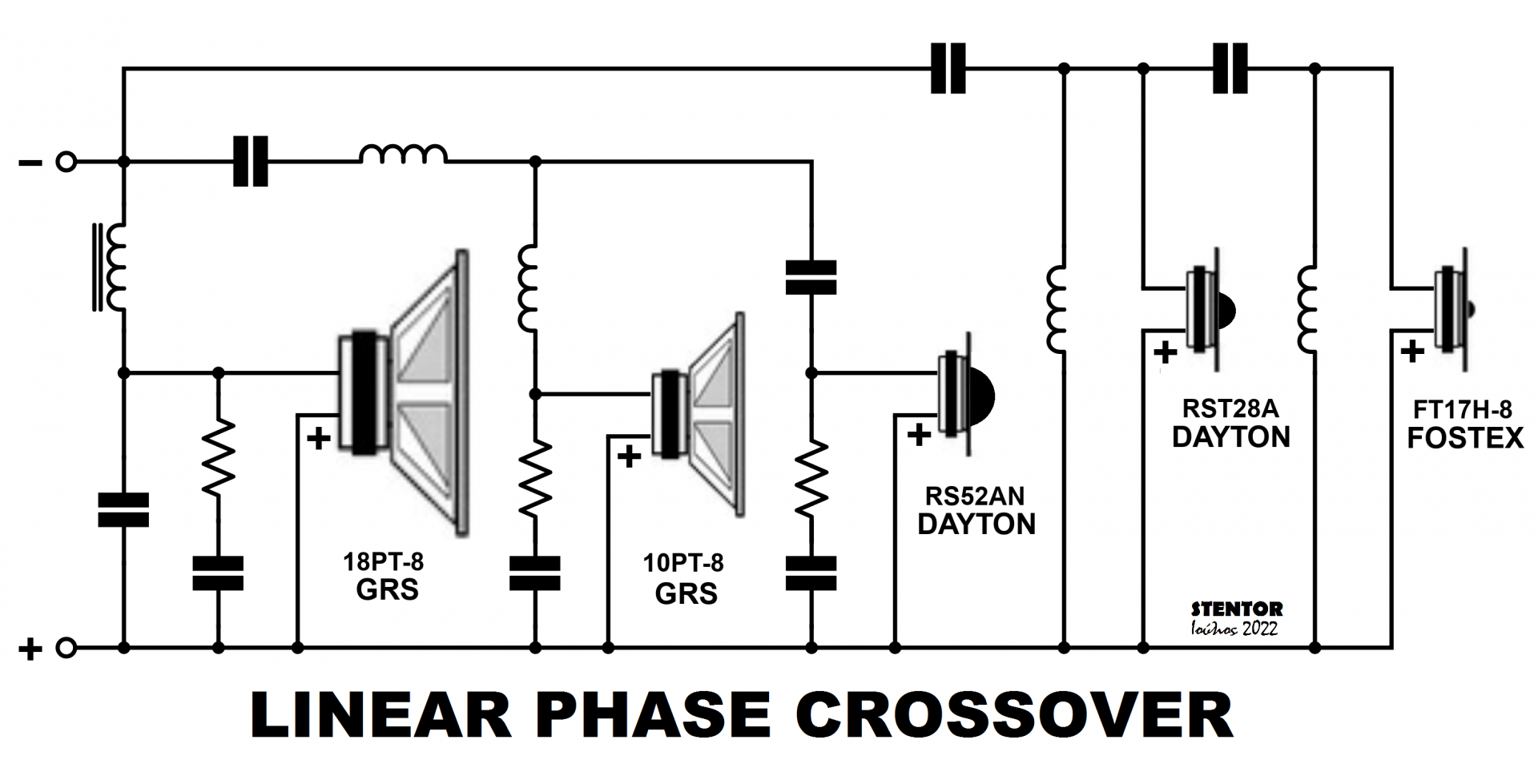

Ένας παλιός και καλός φίλος, επηρεασμένος από την «προσέγγιση» των Yamanaka- Baekgaard, μου ανέθεσε την κατασκευή των ηχείων του, βασισμένων στη φιλοσοφία αυτή.
Η καμπίνα είναι σφραγισμένη, ο συντελεστής των φίλτρων μειώθηκε στο 0,25 και το μεγάφωνο «σύζευξης» αντικαταστάθηκε από ζεύγος μεγαφώνων προς εξάλειψη της ανάγκης αναζήτησης κάποιου εξειδικευμένου. Η χρήση του super tweeter της Fostex δεν είναι υποχρεωτική, αλλά το ζήτησε επιτακτικά και το αποτέλεσμα δικαίωσε τον δικαίωσε.
Τα ηχεία έδωσαν ήχο με τεράστια εικόνα, υποδειγματική εστίαση, πολύ καλές χροιές, εξαιρετικά δυναμικά κι εκτεταμένη απόκριση συχνότητας.

Τί μας θύμισες τώρα, αγαπητέ Stentor! Το συγκεκριμένο ηχείο (Β&Ο ΜS 150) το είχε δοκιμάσει ο "Ηχος" τον Οκτώβριο του (πολύ μακρινού, φευ!) 1981, μόνο όμως για ακροάσεις (δεν είχαν γίνει μετρήσεις) ο τότε διευθυντής σύνταξης του περιοδικού Θ. Σπίνουλας. Υπήρχε μάλιστα και αναφορά στην τεχνική λύση του του Erick Baekaard με λίγα λόγια, δηλαδή την χρήση ενός επιπλέον μεγαφώνου, το οποίο αποδίδει τους ελλείποντες όρους της συνάρτησης μεταφοράς του φίλτρου δεύτερης τάξης κατά Butterworth, εξασφαλίζοντας έτσι επίπεδη απόκριση του ηχείου στην περιοχή της συχνότητας κρος.
(Disclaimer: γράφω από μνήμης και χωρίς να ξέρω μαθηματικά, οπότε μπορεί να έχω κάνει κάποιο σφάλμα. Εδώ υπάρχει η πλήρης περιγραφή:) ).
Οι ακουστικές εντυπώσεις μιλούσαν για εξαιρετική στερεοφωνική εικόνα, με περιορισμένο όμως sweet spot.

Δε διαπίστωσα πρόβλημα στενού sweet spot. Μπορώ να καταθέσω μάλιστα το ακριβώς αντίθετο. To sweet spot είχε ασυνήθιστα μεγάλο πλάτος.
