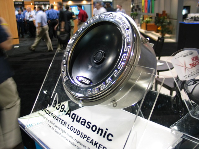

Σοβαρά πάντως, αν δεν υπάρχει προετοιμασία απο κατασκευής τα πράγματα δεν είναι απλά και αν υπάρχει θα είναι πανάκριβα.
Τι μέγεθος έχει το πισινάκι;
Μια ιδέα τιμών:
http://www.lubell.com/LL916.html
http://www.amazon.com/Clark-Synthesis-Aquasonic-Underwater-Speaker/dp/B0002Z8CIA
Γενικά:
http://www.hummingbirdaudio.co.uk/u...ools-top-10-facts-for-hotel-and-spa-managers/
http://www.inyopools.com/HowToPage/how_to_select_the_proper_underwater_speaker.aspx

Πρεπει να υπαρχουν οι καταλληλες αναμονες για underwarer ηχεια ή να τοποθετηθουν σε τυχον θεσεις προβολεων.
Σε αλλη περιπτωση, παμε σε πατεντες του τυπου "καμπινα" (κουτια-μπαρα) απο πολυεστερα και φυσικα ολα αυτα απολυτα στεγανα (IP 68) με αναλογα καλωδια καοτσουκ για χρηση σε νερο.
Προς θεου, οχι bass reflex κ.λ.π :D:roflmao::D

υπάρχουν και ηχεία οχι μόνιμης τοποθέτησης που ή επιπλέουν ή μπαίνουν με βαρίδι στον πυθμένα (σαν σημαδούρες). Ειχα βάλει σε πελάτη και είχε πολύ πλάκα, αλλά όντως ειναι ακριβά. Ακόμα και ένα ομως ειναι αρκετό αν μπεί στη μέση της πισίνας. Εκτος αν μας χαλάει να παίζει mono...
[DOUBLEPOST=1465043341][/DOUBLEPOST]http://clarksynthesis.com/wp/wp-content/uploads/2011/07/Diluvio-Brochure.pdf
[DOUBLEPOST=1465043392][/DOUBLEPOST]Frequency Respone: 20Hz (!!!) to 17kHz (!!!)
