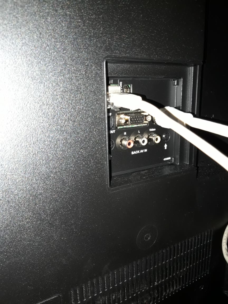

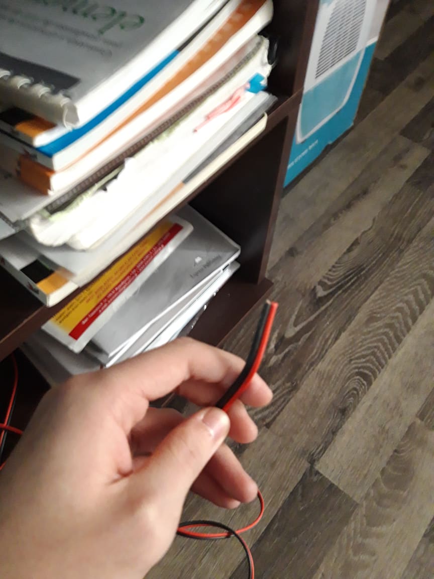

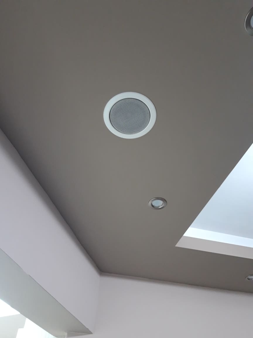

Καληπέρα στο forum, όντας τελείως απληροφόρητος και ανίδεος στο θέμα ηχεία χρειάζομαι την βοήθεια σας. Έχω κάποια ηχεία στο ταβάνι τα οποία θέλω να τα συνδέσω με την τηλεόραση μου αλλά το θέμα είναι οτι δεν έχω ιδέα πως. Για να μην πολυλογώ σας παραθέτω φωτογραφίες απο τα ηχεία, τα καλώδια και την πίσω όψη της τηλεόρασης. Κάθε άποψη δεκτή και ευχαριστώ εκ των προτέρων για τον κόπο σας.

Βλέπω απλά καλώδια ηχείων που χρειάζονται ενισχυτή για να δώσουν σήμα σε αυτά.
Άρα χρειάζεσαι ενισχυτή αυτός συνδέεται στην τηλεόραση τα καλώδια που κρατάς στα χέρια σου στις μπόρντες του ενισχυτή όλα βάση των οδηγιών εγκατάστασης που έχει το μηχάνημα. Αν δεν έχεις ενισχυτή απλά δεν...

Απλα βρήκα την εγκατάσταση γιαυτό δεν έχω ιδεα τι να τα κάνω. Ο χώρος ειναι οικιακός και υπάρχουν 2 ηχεία και ναι έχω τα καλώδια και για τα 2.

ΟΚ το πρώτο πράγμα που θα κάνεις είναι να δεις ότι όντως δουλεύουν (ποτέ δεν ξέρεις) εφόσον βλέπω κομμένα καλώδια υπάρχει πάντα η περίπτωση να έχει "τσαμπουκαλευτεί" κάπου η καλωδίωση. Δανείσου από κάποιο φίλο, γνωστό, συγγενή ένα δικάναλο ενισχυτή εφόσον υπάρχουν μόνο 2 ηχεία απογύμνωσε 1 εκ. καλωδίου ρίξτε στον ενισχυτή ένα ζευγάρι στο ένα κανάλι ένα στο άλλο και με ένα ζευγάρι RCA καλώδια στην TV εκεί που έχεις φωτογραφίσει. Υπάρχουν λύσεις σε φθηνούς πολυκάναλους για να κάνεις την δουλεία σου και σου δίνουν και χώρο για παιχνίδι αν θέλεις πιο μετά.
