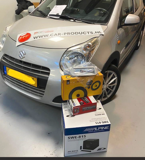

Θέλω να βάλω ένα μικρό sub και 4 ηχεία στο ΑΛΤΟ μιας και περνάω αρκετές ώρες σε αυτό το αμάξι
Η πηγή είναι 50 (x4) Watt
Οι απορίες :
α)

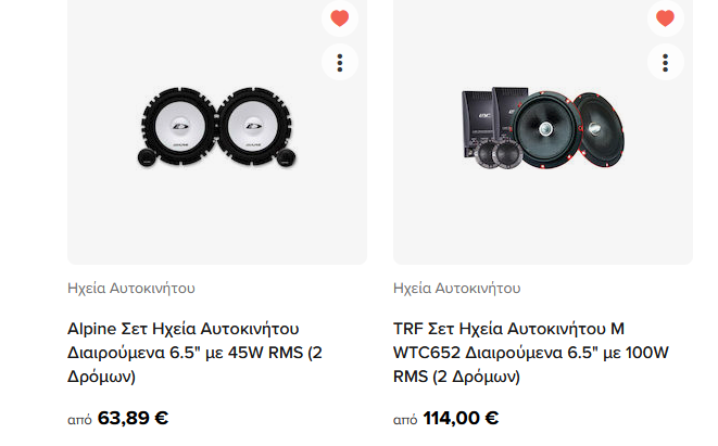

Alpine Σετ Ηχεία Αυτοκινήτου Διαιρούμενα 6.5" με 45W RMS (2 Δρόμων) μπροστά
και 2 (2 Δρόμων) πίσω (όχι διαιρούμενα) + sub 8άρι στο πορτ μπαγκαζ
β) Σετ Ηχεία Αυτοκινήτου Διαιρούμενα 6.5" με 45W RMS (2 Δρόμων) μπροστά και να αφήσω τα πίσω ως έχουν?
γ) Δεν θέλω να μπλέξω με ενισχυτή , δεν με ενδιαφέρουν οι εντάσεις
δ) αξίζει η διαφορά τιμής στα παρακάτω?
ε) αυτά το crossover που τα κρύβεις?

Κάποιες γρήγορες απαντήσεις:
α) όχι ηχεία πίσω
β) έστω
γ) ο ενισχυτής δεν έχει να κάνει μόνο με την ένταση αλλά και με την ποιότητα - εξάλλου για το sub θα χρειαστείς
δ) δε θα έπαιρνα κανένα από τα δύο
ε) στο εσωτερικό της πόρτας συνήθως, εφόσον τόσο το mid όσο και το tweeter είναι σε αυτή - αλλιώς, κάπου μέσα στο ταμπλό.

η πηγή είναι
MVH-S420BT is a true high-end car audio system. It reads FLAC files, is equipped with a 13-band Graphic EQ, 2 RCA pre-outs, an on-board MOSFET 50 W x 4 amplifier
και τα ηχεία - γουφερ δεν θέλω να ξεπερνάνε τα 300 ευρώ
to sub είναι Alpine SWE-815 Αυτοενισχυόμενο Subwoofer Αυτοκινήτου 8" 100W RMS με Κούτα
Ευχαριστώ για το χρόνο σας
