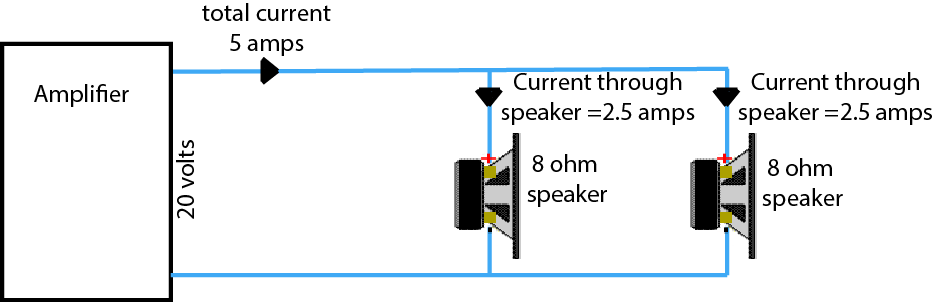

Αν το σύστημα έχει έξοδο για 2 ζεύγη ηχείων, συνδέεις τα 2 ζεύγη στις 2 εξόδους.
Αν έχει 1 έξοδο, η σύνδεση θα γίνει έτσι:
Συγνώμη γιατί δεν κατάλαβα. Δηλαδή αν ο ενισχυτής ειναι 5.1 ,αυτό το μίνι hifi τελοσπαντων, λαό συνδέσω δύο ζεύγη ηχείων.θα ακούγεται η ίδια μουσική και απτά 4 ηχεία;
