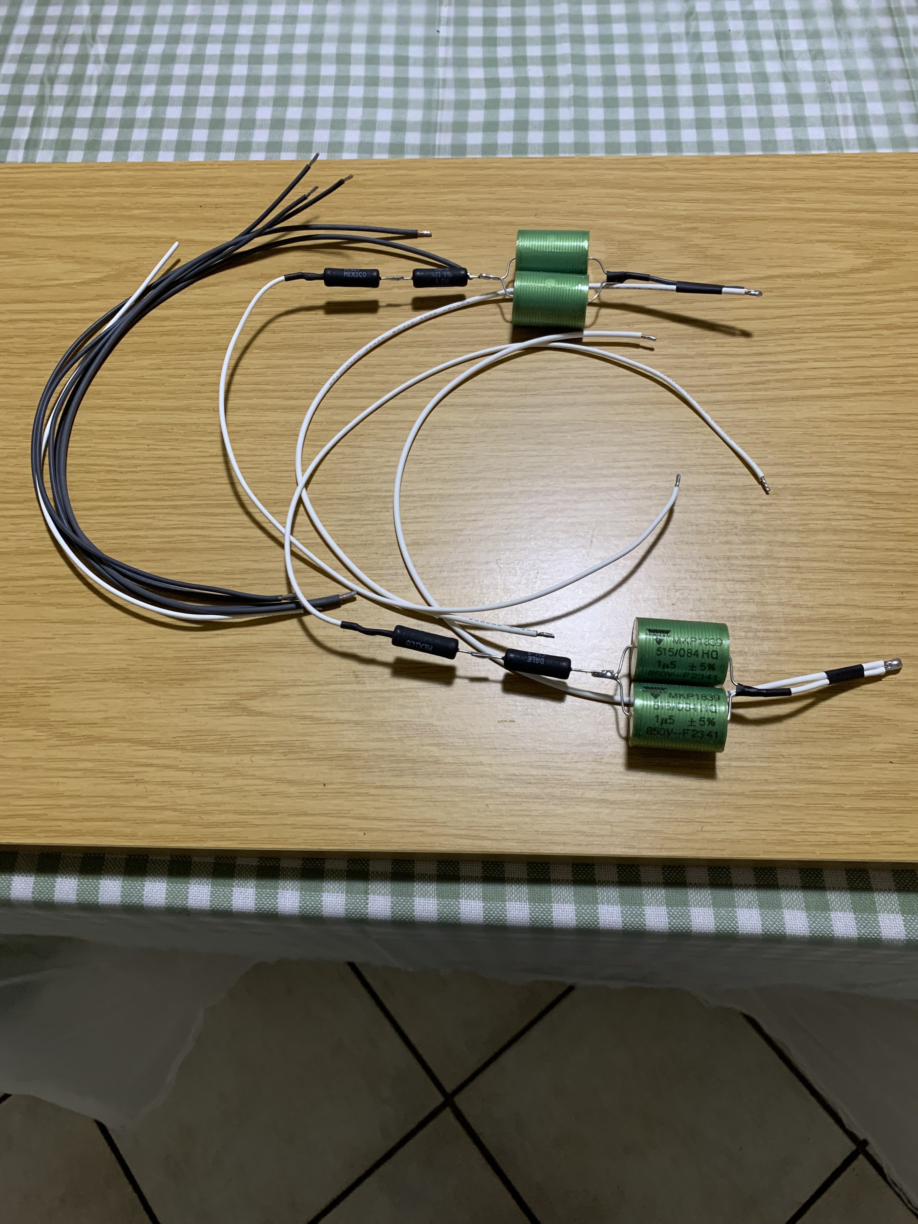

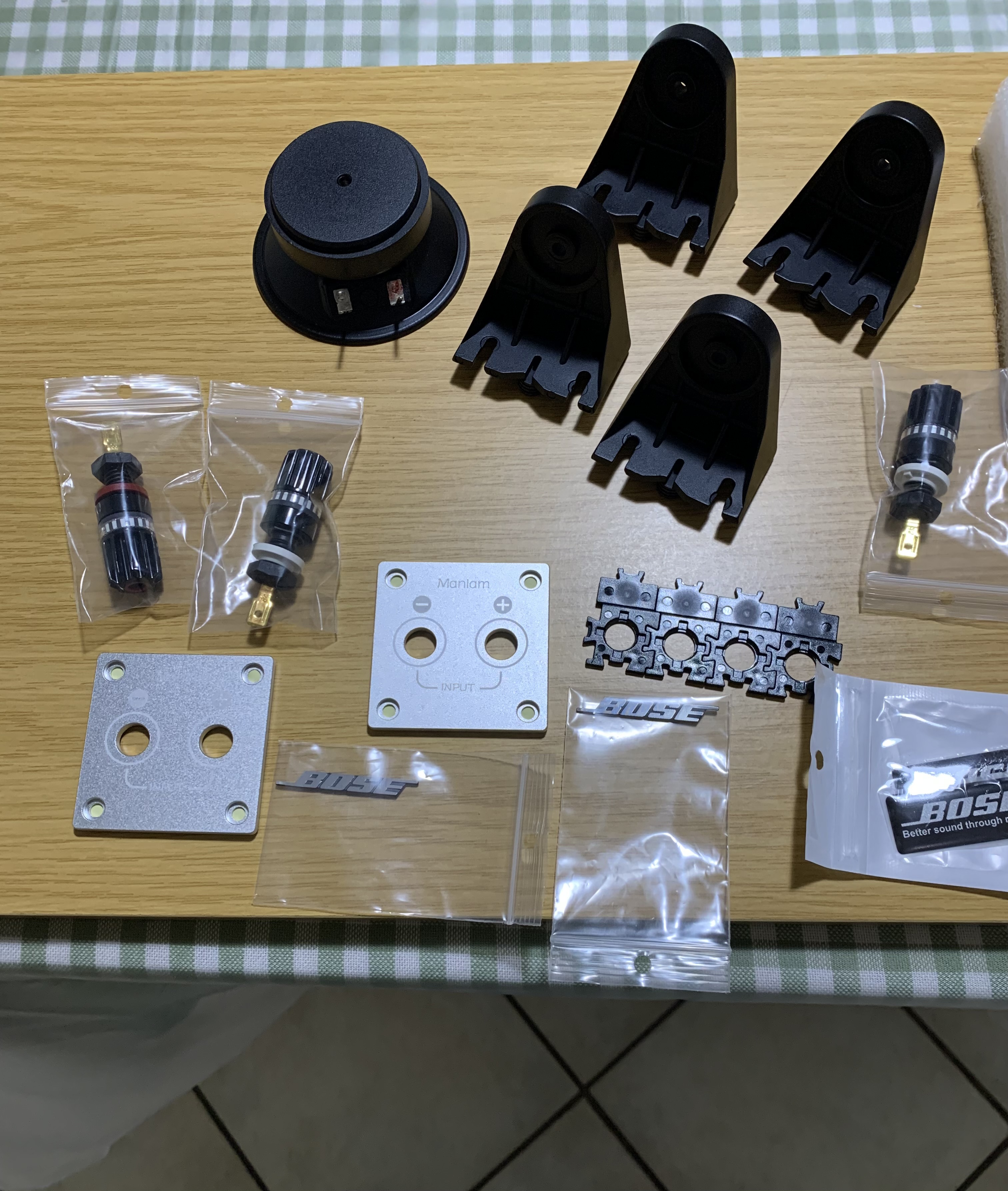

Ήθελα τη γνώμη σας για τα ηχεία της Bose. Έχοντας περάσει χρόνια και χρόνια με high end ηχεία, αγόρασα πριν περίπου ένα χρόνο ένα ζευγάρι 301 σειρά 3 για να θυμηθώ τα φοιτητικά μου χρόνια που τότε είχα ένα ηχείο της Bose το 301 σειρά 1. Tο σύστημά μου είναι Jadis da88 ενισχυτής, Meridian 808 player και Siltech καλώδια. Δεν μπορείτε να φανταστείτε το πόσο όμορφα και ανθρώπινα έπαιξε. Τόσο πολύ που το πανάκριβο ηχείο μου με το 6,5”woofer άλλαξε ιδιοκτήτη. Αποφάσισα λοιπόν να το αναβαθμίσω. Το διέλυσα όλο,αφαίρεσα την πλαστική επικάλυψη του ξύλου , το ξανακόλλησα , το έβαψα με αστάρι και βαφή αυτοκινήτου και άλλαξα την καλωδίωση με Oyaide,πυκνωτές και αντιστάσεις Vishay και μπόρνες Wbt. Έγινε ακόμα καλύτερο χωρίς όμως να χάσει τον αρχικό του χαρακτήρα. Τα λέω αυτά γιατί κάποιοι τα θεωρούν σκουπίδια. Άποψη που ποτέ δε συμμεριζόμουν ούτε τώρα ούτε όταν ήμουν φοιτητής. Το διαφορετικό δεν σημαίνει ότι είναι σκουπίδι. Το να κάθεσαι σε ένα καναπέ καρφωμένος και να προσπαθείς να καταλάβεις που βρίσκεται ο ντράμερ δεν είναι η πεμπτουσία της ηχητικής ακρόασης. Φιλικά Στέργιος.

τα συγκεκριμένα ηχεία...δεν διαθέτουν κροσόβερ σε ότι μοντέλο έχω δει τουλάχιστον...έναν πυκνωτή πάνω στο γουφερ σε σειρά με μια αντίσταση στα τουίτερς...που καταναλώνει την περίσσεια ισχύ για προστασία....ούτε κολλήσεις ούτε τίποτα...μόνο περιέλιξη στις επαφές...

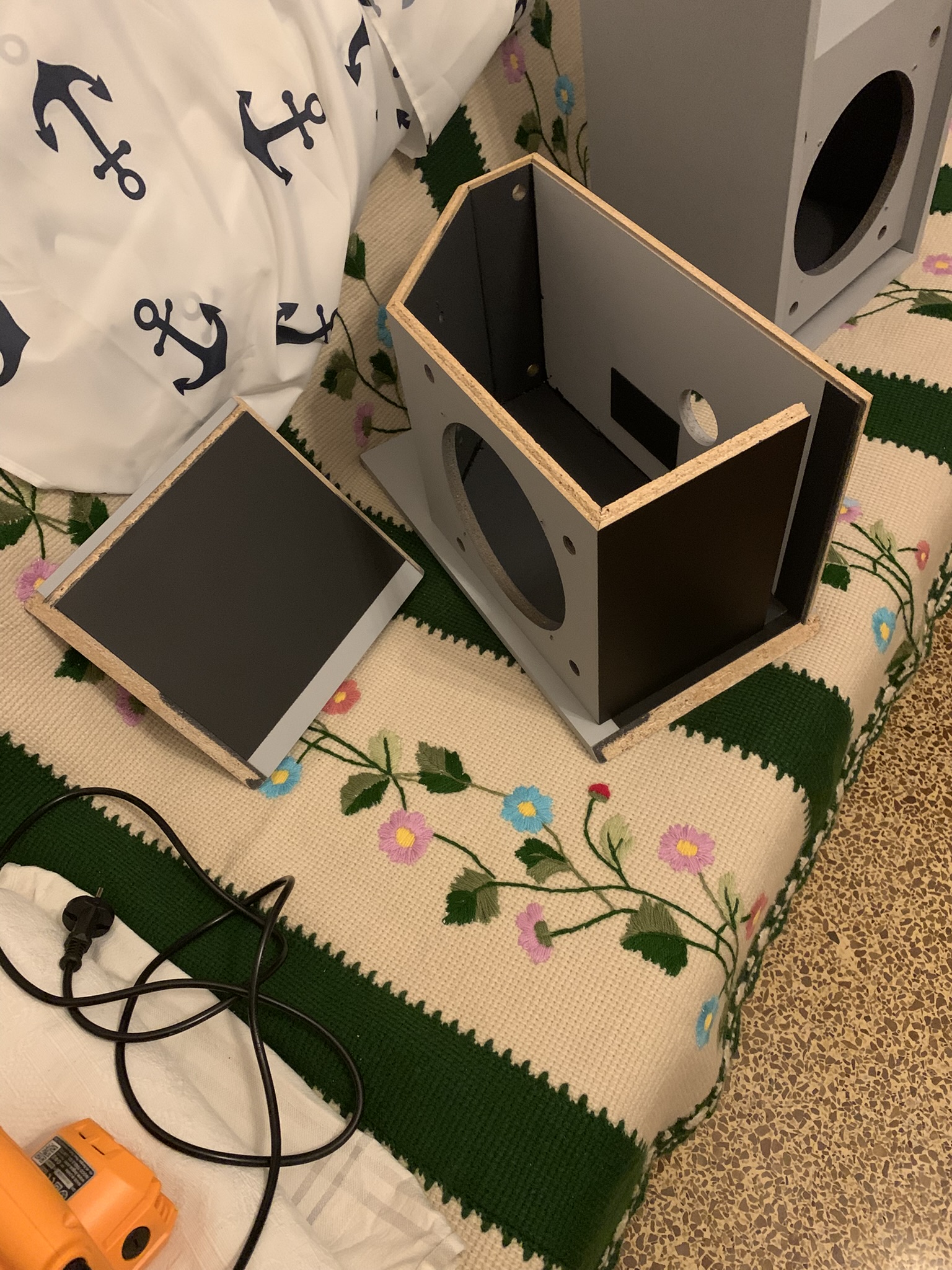

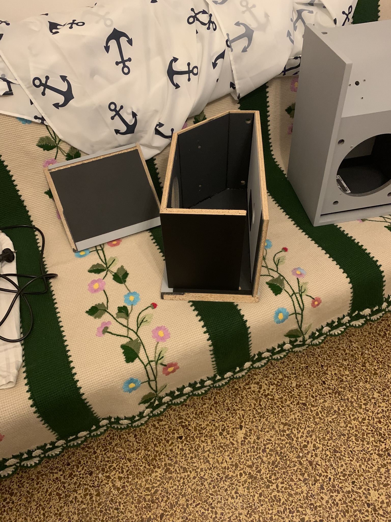

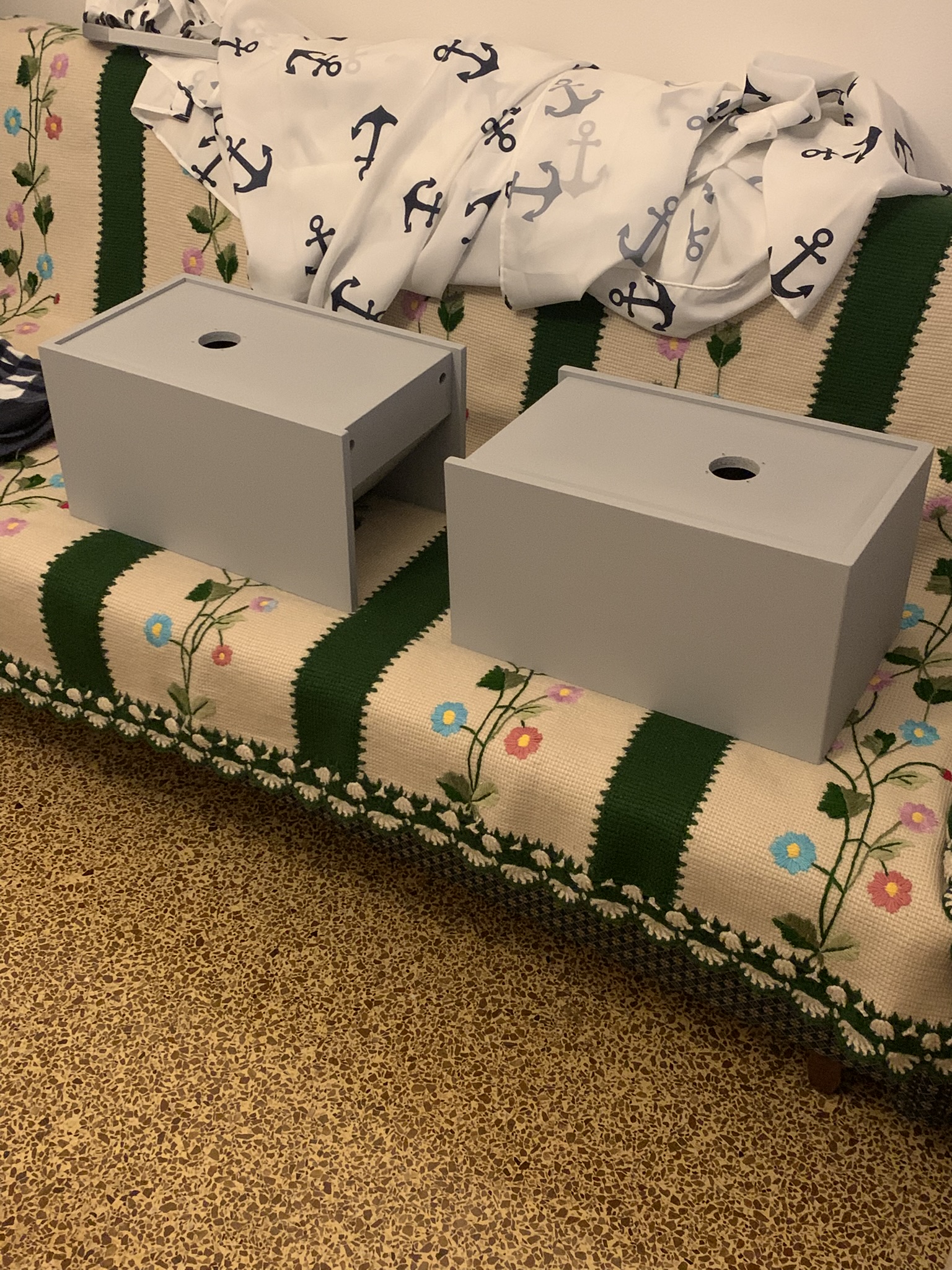

Φωτογραφίες από την ανακατασκευή.
πες μου ότι η καμπίνα στο νοβοπάν ήταν πιασμένη μόνο με καρφάκια....:roflmao:
πως το κομμάτιασες έτσι?:oops:
11
42
Με το που έβγαλα το μαύρο πλαστικό επειδή οι κόλλες ήταν πολυμερισμένες τα κομμάτια έφυγαν πάρα πολύ εύκολα. Καρφάκια δεν υπήρχαν Εσωτερικά βάφτηκε με χρώμα εφέ κιμωλίας το οποίο φτιάχνει μια σχετικά ανώμαλη επιφάνεια Κολλήθηκε με κόλλα ταχείας πήξεως της pattex. Οι αρμοί σφραγίστηκαν με μαύρη σιλικόνη της Logo. Tο χρώμα το οποίο φαίνεται είναι το αστάρι. Μετά περάστηκε με χρώμα αυτοκινήτου RAL 5003 blue Sapphire gloss ενώ το ύφασμα της σίτας άλλαξε από μαύρο σε royal blue. Πυκνωτής δεν υπάρχει στο woofer είναι στο Twitter. Το woofer το αφήνει ελεύθερο. Μια σημείωση ,αλλιώς παίζει το ηχείο με έναν Technics των 500 € κι αλλιώς με έναν Jadis των 12.000 €. Ούτε εγώ δεν το πίστευα.

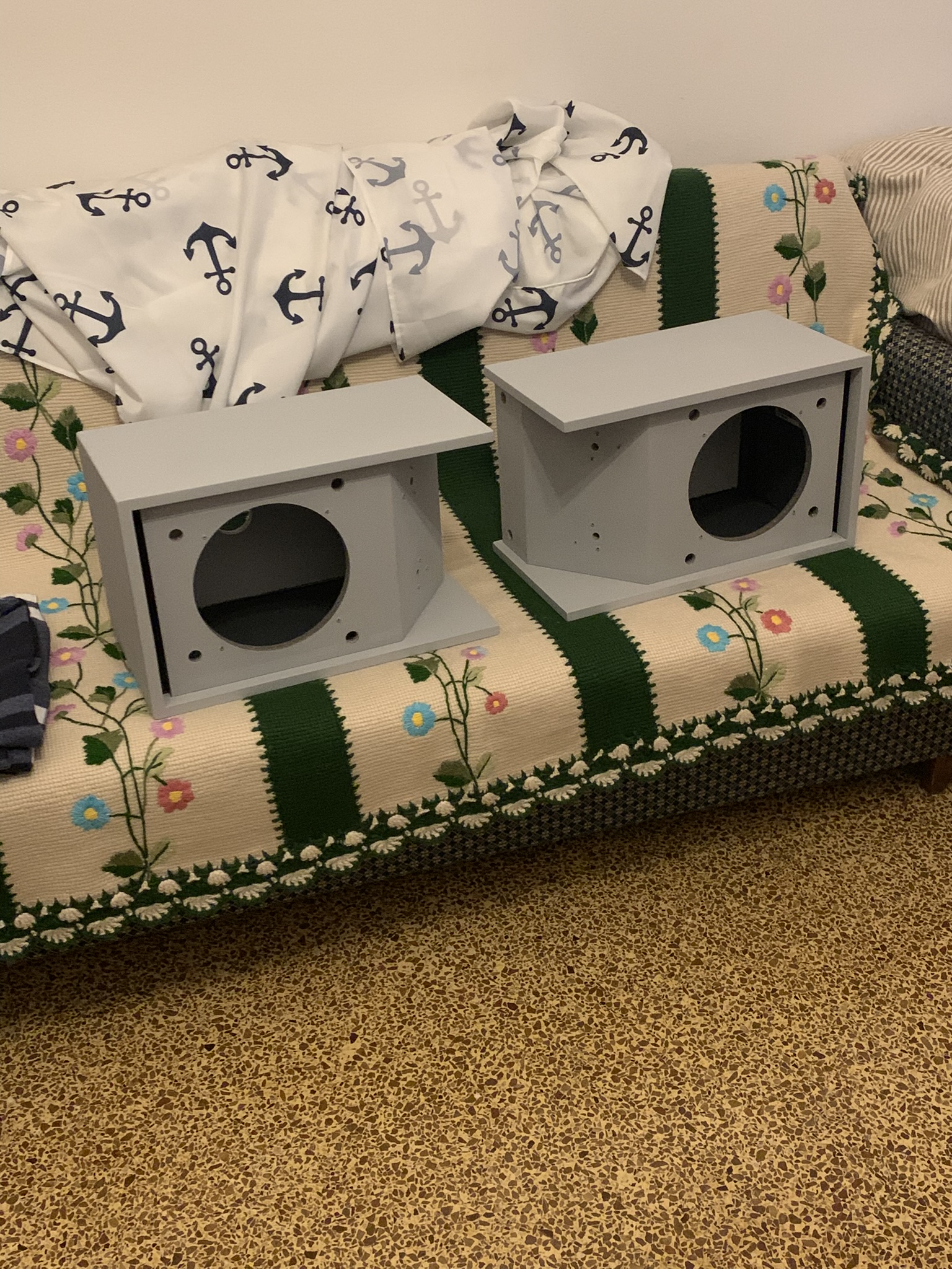

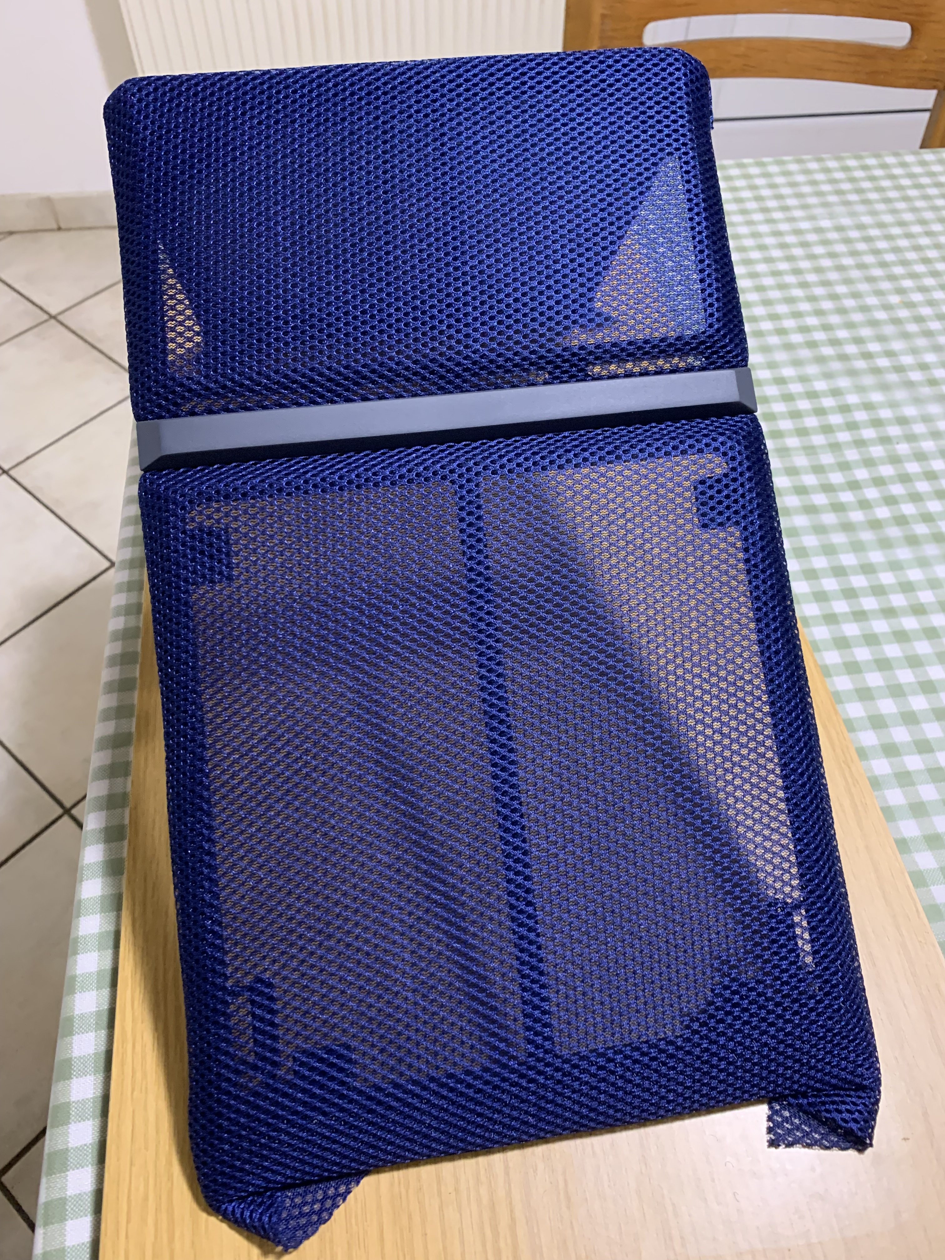

Αποσβεστικά είχε. Οι αντιπρόσωποι δεν μπορεί να έχουν παράπονο από μένα. Φωτογραφίες συνέχεια.
11
42
Το πλαστικό πλαίσιο της σίτας τρίφτηκε και βάφτηκε με χρώμα εφέ κιμωλίας shadow grey.
Οι κολλήσεις έγιναν όλες με κόλληση της Siltech. Το πίσω μέρος των Twitter , οι βάσεις στήριξης των Twitter,οι στεφάνες των Woofer και οι βίδες βάφτηκαν με RAL 9005 jet black semigloss. Το συγκεκριμένο χρώμα μερικές φορές μωβίζει ανάλογα την οπτική γωνία που θα το δει κανείς. Οι ακίδες της βάσης μαζί με τα πατάκια καθώς και η στήριξη του ηχείου στη βάση έιναι από την σειρά ISP της Oyaide. Η ανακατασκευή του ηχείου έγινε 100% από εμένα. Συμπεριλαμβάνεται και η βαφή. Πολύ δύσκολη δουλειά. Πολλές φορές ήμουν στο παρα κάτι να το πετάξω στον κάδο.Το αγόρασα 190 € και κατέληξε στα 750 €.
