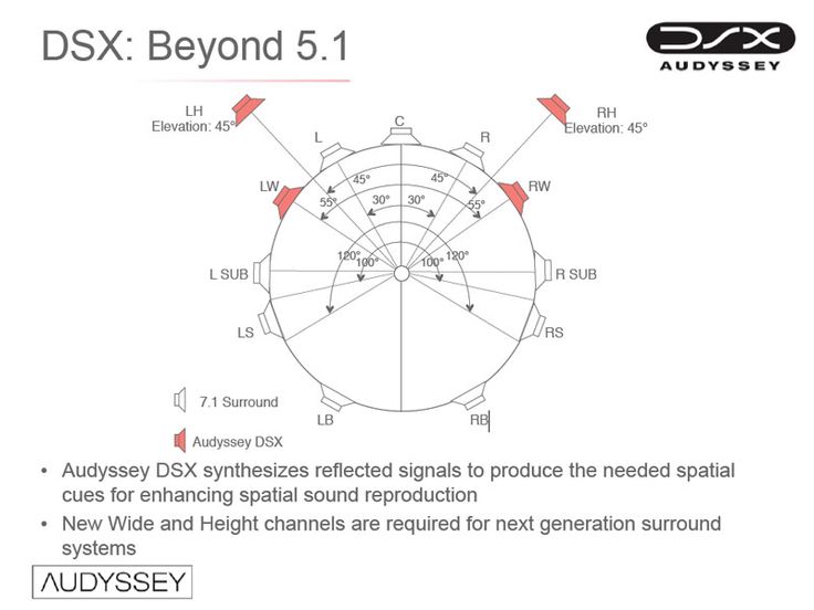

Παιδιά να ρωτήσω κάτι.
Ο prepro που έχω δεν υποστηρίζει atmos, αλλά κανάλια height ή width , αν βάλω δύο ηχεία height μπορώ να προσομειώσω atmos , με prologic iiz ή με dts neo x , και αν ναι τα heights που θα μπούν ? Πάνω από τα main εκατέρωθεν της οθόνης , ή μήπως μπορούν να λάβουν και θέσεις atmos πάνω στο ταβάνι?

Δεν μπορείς να προσομοιώσεις Atmos γιατί δεν μπορεί να το αναγνωρίσει και να το εξάγει ο pre.
Μπορείς να συνδέσεις height και να εξάγει ο pre χωρική μόνο πληροφορία που θα δημιουργήσουν τα συστήματα που έχει. Τα ηχεία τοποθετούνται δίπλα στην οθόνη, όχι στο ταβάνι.

OK, ισχύει ό,τι έγραψα πιό πάνω. Έχεις επιλογές DSX, IIz και μάλλον Neo:X (που στα διαφημιστικά δεν αναφέρεται).
Στήνεις τα height ηχεία καταπώς λέει η Audyssey κι είσαι έτοιμος:
Μετά ακούς και διαλέγεις όποιο απ' τα τρία προτιμάς.
