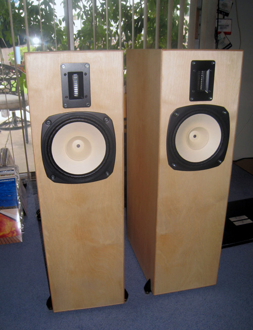

Μιλάμε πιθανότατα για το μοντέλο TL-D1
Μεγάφωνο Fostex και ribbon tweeter που ξύριζε on-axis άμα το σύστημα δεν ακολουθούσε τη γνωστή κατωφερή κλίση στην απόκριση....Η ευαισθησία υψηλή αλλά η εμπέδηση έπεφτε κάτω από τα 3 Ωμ...
