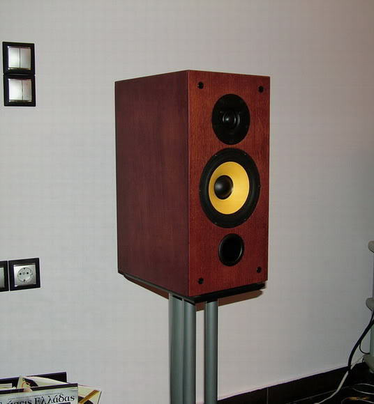

Ηχείο βάσης λοιπόν μέτριου όγκου, δύο δρόμων και δύο μεγαφώνων με φόρτιση καμπίνας ανάκλασης χαμηλών.
Τα μεγάφωνα...
ένα Woofer 6,5 ιντσών από χαρτί με επικάλυψη κεραμικού της Spicom και ένα Tweeter 1 ίντσας μαλακού θόλου της Vifa.
Το κύκλωμα διαχωρισμού είναι δεύτερης τάξης με συχνότητα κρος τους 2300 Hz.
Η καμπίνα είναι 17 λίτρα με διαστάσεις εξωτερικές:
45 cm στο ύψος, 22 cm στο πλάτος και 30 cm στο βάθος.
Είναι κατασκευασμένη από επενδεδυμένο MDF 2,1 cm ενώ φέρει εσωτερικές νευρώσεις.

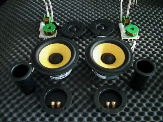

Τα υλικά που το αποτελούν.
Μεγάφωνα, κυκλώματα διαχωρισμού, σωλήνες συντονισμού ηχοαπορροφητικό και μπόρνες.

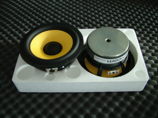

Το Woofer του ηχείου είμαι μια μονάδα 6,5 ιντσών της Spicom με χάρτινο κώνο και κεραμική επίστρωση.
Το σασί του είναι χυτοπρεσαριστό πολύ καλής ποιότητας και η ανάρτηση του Rubber (λάστιχο).
Ο μαγνήτης του είναι μεγάλου μεγέθους ενώ ο οπλισμός του φέρει και οπή αερισμού του πηνίου φωνής.
Η ευαισθησία τους είναι στα 89,5 db και είναι ιδιαίτερα ανθεκτικά.

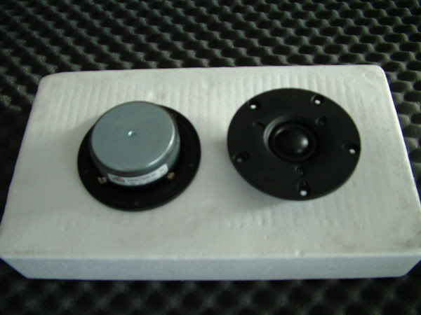

To tweeter του ηχείου είναι το πολύ γνωστό Vifa DX25T.
Επιλέχθηκε λόγο του χαμηλού συντονισμού του, της πολύ καλής διασποράς του και βέβαια της λογικής τιμής.

Το κύκλωμα διαχωρισμού του ηχείου.
Περιλαμβάνει δύο πυκνωτές, δύο πηνία και δύο αντιστάσεις ενώ είναι υλοποιημένο σε πλακέτα.
Είναι δεύτερης τάξης και ως προς τους δύο κλάδους και αποτελείται από πηνία αέρος, πυκνωτή ΜΚΡ εν σειρά στο tweeter και ΜΚΤ παράλληλα στο woofer ενώ οι αντιστάσεις είναι μη επαγωγικές.
H εσωτερική καλωδίωση είναι η SNOWLINE του Van Den Hul και είναι επάργυρη.
...με δυο λόγια ποιότητα υλικών που συναντώνται σε ηχεία του εμπορίου με κόστος άνω των 3000 ευρώ.

Λοιπόν το λιανικό κόστος απόκτησης όλων των υλικών, όπως φαίνονται στην απάντηση 5, είναι γύρω στα 340 ευρώ.
Απομένουν οι καμπίνες που εξαρτάται από τον καθένα τι φινίρισμα θέλει να τους δώσει.
Με συνολικό κόστος γύρω στα 460-480 ευρώ έχετε το αποτέλεσμα που φαίνεται στις φωτογραφίες.

Την γνώμη τους μπορούν να πουν κάποιοι συμφουρίτες που τα έχουν ακούσει, και δεν είναι λίγοι αυτοί.
Το ηχείο αυτό έπαιζε μουσική στο χώρο που είχε παραχωρηθεί στο AVSITE στο Hi-End show του 2009.
Θα ψάξω να βρω και σχετικές φωτογραφίες να ανεβάσω.
Ο ήχος του τώρα θεωρώ πως δεν έχει ομοιότητες με κάποιο γνωστό ηχείο.
Έχει δε στηθεί έτσι ώστε να συνεργάζεται απροβλημάτιστα και με μικρής ισχύος ενισχυτές, και λαμπάτους ακόμα, αφού είναι πολύ εύκολο φορτίο και αρκετά ευαίσθητο.
Για να καταλάβεις στην έκθεση του 2009 έπαιζε απροβλημάτιστα με τον Dared MP-5 που είναι υβριδικός με 13 watt στο κανάλι.
