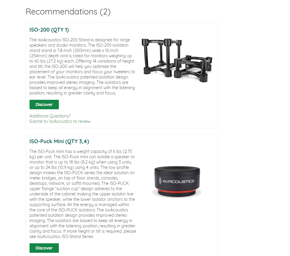

Εχω τα Elac Carina BS243.4 που εχουν down firing port και ειναι τοποθετημενα σε ξυλινο επιπλο τηλεορασης υψους 49εκ και δεν μπορω να τα βαλω σε βασεις λογω χωρου. Σκεφτομαι κατι σαν το iso acoustics iso 200?
Γνωριζει καποιος αν θα εχουν θεμα με το μπασο λογω του downfiring port και πρεπει για να λειτουργησει σωστα να τοποθετηθει σε επίπεδη επιφάνεια?
Τα αποτελεσματα κατω ειναι απο ενα calculator της Isoacoustics , στη λιστα δεν υπαρχει το ηχειο μου, απλως εβαλα διαστασεις και βαρος.

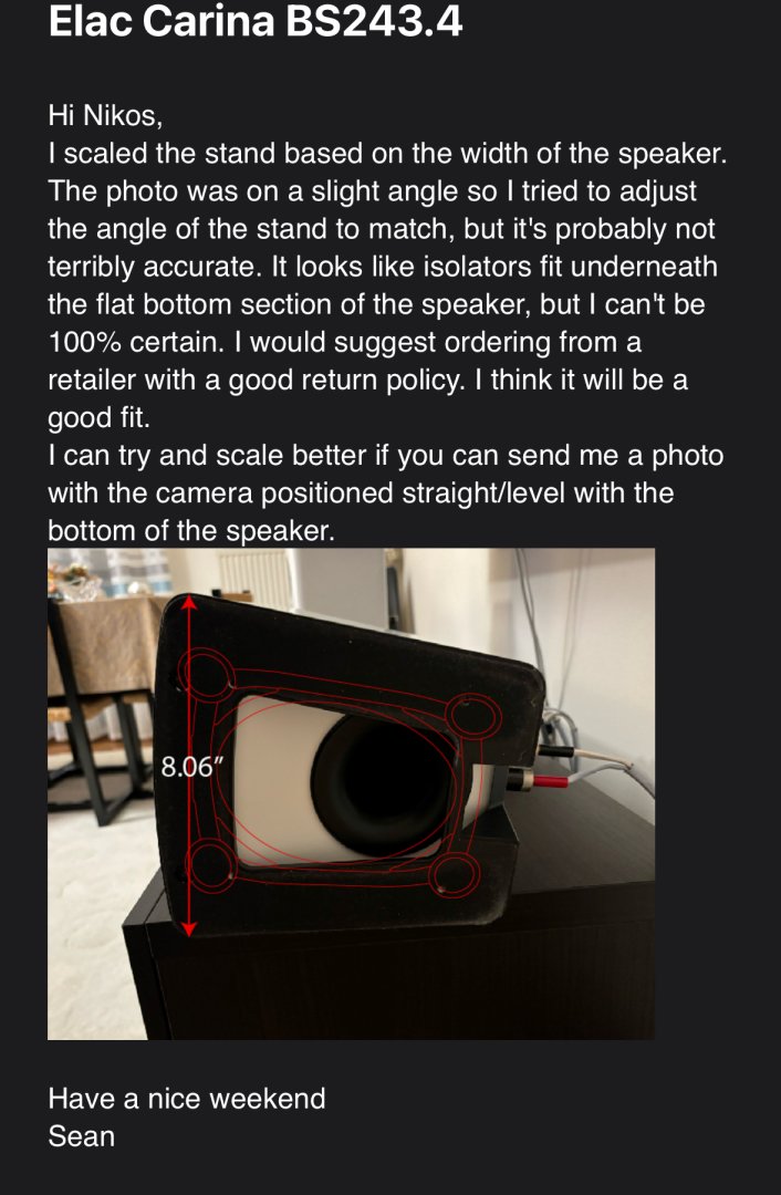

Σωστά ναι αν και ιδανικά με 150 ευρώ δε θέλω να κάνω καμία τροποποίηση για το aperta . Σκέφτομαι ότι άποψη κραδασμών μάλλον δεν θα βοηθήσει γιατί το ηχείο ήδη είναι ανασηκωμένο από σχεδιασμού του και το υλικό της βάσης είναι κάποιο είδος ελαστικού από κάτω .

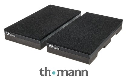

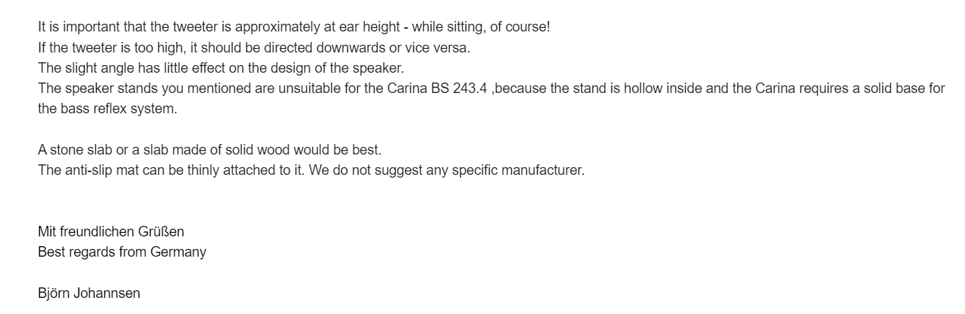

Αυτο προτεινε και η ELAC η απο μασιφ ξυλο η καποιο μαρμαρο/πετρα .Δεν τις αγορασα τις isoacoustics. Χρησιμοποιω καποια acoustic foam που εχουν κλιση 4μοιρων προς τα κατω της onstage για να φερω το υψος των tweeter στο υψος των αυτιων οταν καθομαι γιατι ειναι ελαφρως πιο ψηλα οταν βαζω τα foams. Δεν χανω σε μπασο παρα του οτι δεν ειναι συμπαγης η επιφανεια οπως το ξυλο η η πετρα, αποφευγονται οι συντονισμοι ετσι απο το επιπλο αρα ειναι πιο καθαρος ο ηχος και πιθανον λογω της ελαφριας κλισης προς τα κατω εχω και καποιο gain ελαφρυ στο μπασο λογω της αυξημενης λογω γωνιας ανακλασης (φορτισης?) στο ξυλινο πατωμα. Αποσταση απο τον τοιχο εχουν γυρω στα 28εκ. Sub δεν εχω παρει ακομα αλλα το σκεφτομαι...
