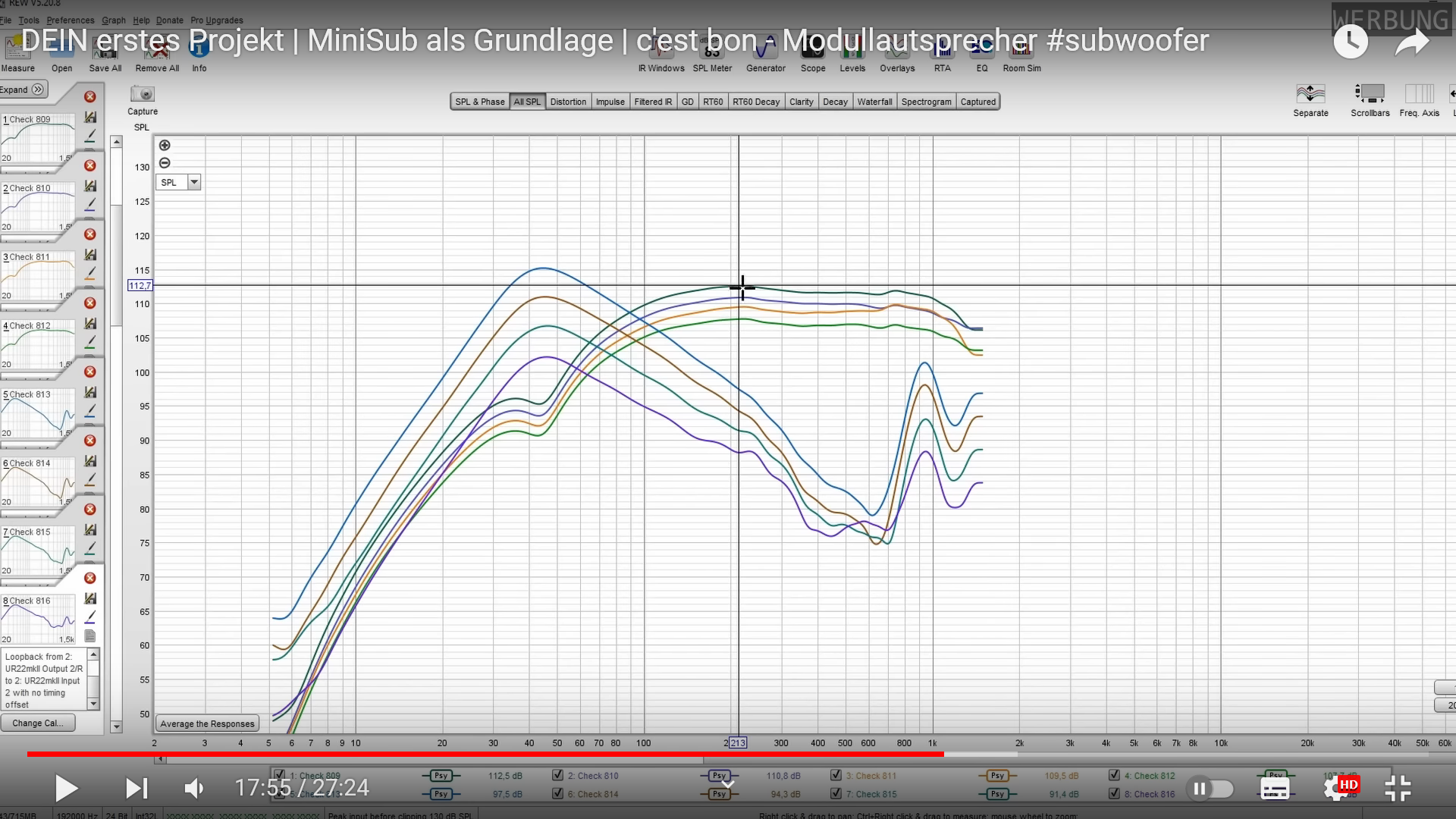

Αφορμη για τον προβληματιμο αποτελεσε ενα νεο βιντεακι στο εργαστηριο του Frank.
Ο Frank λοιπον κατασκευασε ενα μινι σαμπ με μια μικρη οπη στο πλαι για την εκτονωση των χαμηλων οπως φαινεται και στην φωτο. Ενδιαφερον παρουσιαζουν οι μετρησεις με μικρο και χρηση του λοφισμικου REW οπου ο μπαγασας πραγματοποιει 4 μετρησεις του μεγαφωνου υπο διαφορετικη αποσταση γωνια ενω τον ιδιο αριθμο μετρησεων πραγματοποιει και πλησιον της μικρης οπης εκτονωσης χαμηλων.
Αυτες οι μετρησεις με ωθησαν να πραγματοποιησω και γω με την σειρα μου μετρησεις του διδρομου ηχειου που εχω ως κεντρικο στον χωρο αλλα εξεταζοντας επιπλεον την συμπεριφορα του οταν φραζω την οπη στο πισω μερος. Επισης πραγματοποιηθηκαν 2 μετρησεις ενος σημειου στην θεση ακροασης , μετρησεις κουνιστου μικροφωνου στην θεση ακροασης και πλησιον αυτης ενω στο παιχνιδι μπηκαν και τα 4 σαμπς για να δω πως συμπεριφερεται εν τελει σε πραγματικες συνθηκες.
χμ.........
Ας περασουμε ομως σιγα σιγα στο ψητο :)
4.462
7.734
Ας μεταφερθουμε στο εργαστηριο του Φρανκ.

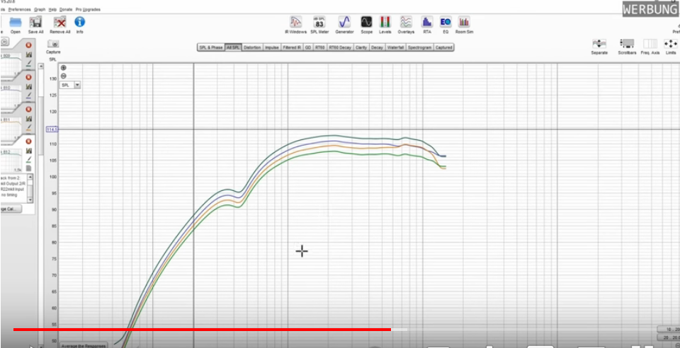

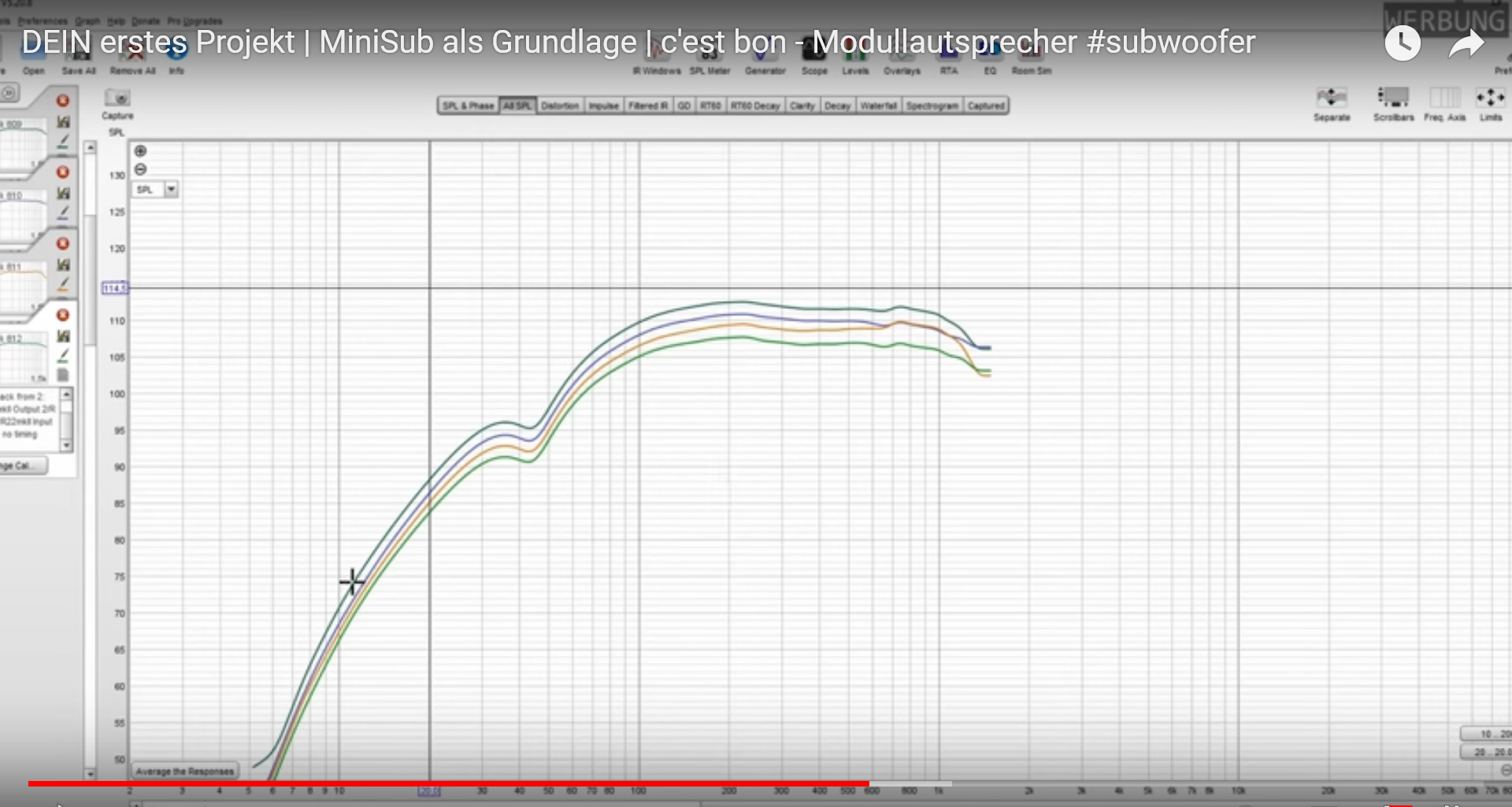

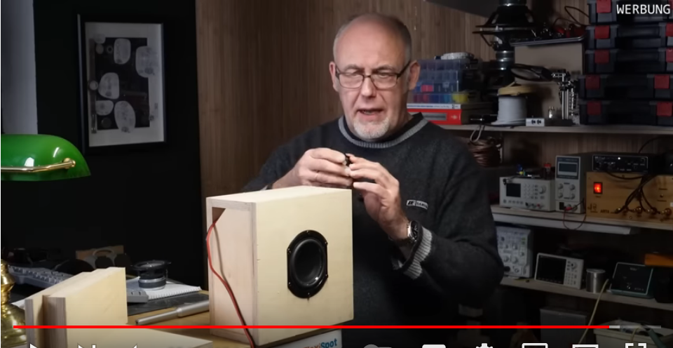

Ο Φρανκ λοιπον κατασκευασε το mini sub της φωτογραφιας. Οπως θα παρατηρησετε εχει στα πλαγια μια μικρη τριγωνικη οπη εκτονωσης χαμηλων
πραγματοποιησε λοιπον 4 μετρησεις με το μικροφωνο να εφαπτεται σχεδον στο γουφερ ,κατοπιν υπο γωνια ενω οι υπολοιπες 2 πραγματοποιηθηκαν με τον ιδιο τροπο αλλα με πολθ μικρη αποσταση απο το γουφερ. (14:05 - 15:49)
Κατοπιν πραγματοποιησε μετρησεις της οπης με την ιδια σειρα και μεθοδολογια (16:23 - 17:47)

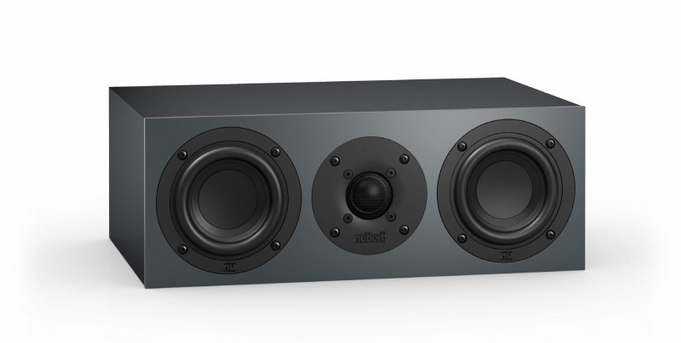

Εχουμε μεταφερθει πλεον στο εργαστηριο μου. Για τις μετρησεις χρησιμοποιηθηκε ενα διδρομο παθητικο ηχειο της φιρμας Nubert τυπου bass reflex που εκτεει χρεη κεντρικου και οχι μονον στο πολυκαναλικο σεταπ μου.
το ηχειο εχει την ακολουθη αποκριση δηλωμενη απ τον κατασκευαστη
60-24000Hz (-3dB) και ειναι εξοπλισμενο με 2 ιδια μιντγουφερ διαμετρου 5 ιντσων.

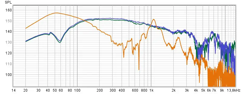

Πραγματοποιηθηκαν με χρηση μκροφωνου Umik και την βοηθεια REW μια μετρηση για το καθε γουφερ καθως και μια ακομη μπροστα απο την οπη εκτονωσης χαμηλων που βρισκεται στο πισω μερος του ηχειου με το μικροφωνο να εφαπτεται σχεδον στην μεβρανη.
Με την ιδια σειρα και μεθοδολογια πραγματοποιηθηκαν αλλες 3 μετρησεις αλλα αυτη την φορα με την οπη φραγμενη. Τo ηχειo δηλωθηκe ως full range
Τα αποτελεσματα φαινονται παρακατω
1) οι πρωτες 3 μετρησεις με την οπη ανοικτη
2)3 μετρησεις με την οπη κλειστη
Ας δουμε συνολικα το απαοτελεσμα σε εναν πινακα

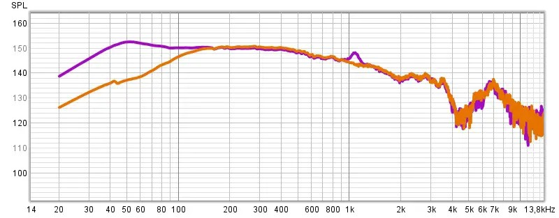

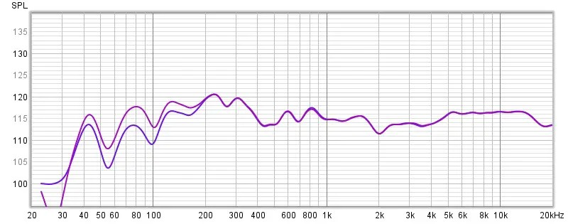

Στην συνεχεια πραγματοποιησα ενα average για τις 3 μετρησεις με την οπη ανοικτη καθως και ενα average για τις υπολοιπες 3 με την οπη κλειστη.
Αυτο που παρατηρουμε αμεσως ειναι μια πτωση της σταθμης η οποια ξεκινα απο την 3η οκταβα περι τα 135 Hz με την ψαλιδα να μεγαλωνει προοδευτικα οσο πλησιαζουμε τις χαμηλοτερες συχνοτητες.
Εδω εμφανιζεται και ο πρωτος προβληματισμος. Σε ιδανικες συνθηκες χωρις να λαμβανουμε υποψιν τον χωρο ακροασης φαινεται οτι το φραξιμο της οπης εχει επιδραση και στις 3 οκταβες αφαιρωντας σταθμη σε ολες αυτες. Επομενως η καμπυλη με την οπη ανοικτη ειναι προτιμητεα για πολλους λογους. Το κλεισιμο της οπης επιδρα στην συμπεριφορα των μεγαφωνων οπως φαινεται με μεγλη απωλεια ενεργειας.Μια τετοια λυση δεν μπορει να ειναι αποδεκτη.
Κατοπιν εξεταστηκε η συμπεριφορα του ηχειου στην θεση ακροασης ετσι ωστε να ληφθουν καλυτερα συμπερασματα βαζοντας στην εξισωση και τον χωρο με τους ιδιορυθμους του.

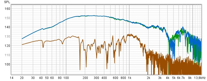

Είναι λανθασμένη η στάθμη του <<σωλήνα συντονισμού>>, συγκρινόμενη με την
απευθείας στάθμη των μονάδων.
Δεν θα μπορούσε βέβαια η στάθμη του σωλήνα να είναι υψηλότερη από αυτή των μεγαφώνων.
Χρειάζεται μια αναγωγή της στάθμης της οπής, που προκύπτει από την αναλογία των επιφανειών των μεγαφώνων σε σχέση με την επιφάνεια του σωλήνα.
Από έναν μαθηματικό τύπο προκύπτει πόσα db ποιο κάτω πρέπει να υπολογιστή η στάθμη του σωλήνα.
Ποιο έντονα φαίνεται εδώ το σφάλμα, αφού η μωβ καμπύλη απόκρισης εμφανίζει τα -3db κοντά στα 30 HZ, απόκριση που αντιστοιχεί τουλάχιστον σε τρίδρομο ηχείο με woofer 10 ιντσών.

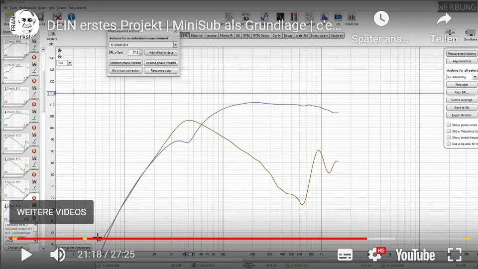

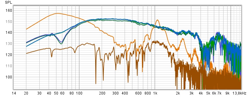

Αναφερεται ο Φρανκ σε εναν συντελεστη διορθωσης αλλα ο ιδιος χρησιμοποιει ενα τρικ
φερνοντας μεσω του Rew την καμπυλη της οπης τοσοωστε να εφαπτεται στην καμπυλη του μεγαφωνου οπως φαινεται και παρακατω.
εδω ομως δεν εξεταζουμε την καμπυλη αυτη καθ αυτη αλλα την διαφορα μεταξυ ανοικτης και κλειστης οπης. αλλωστε οπως και να χει η διαφορα θα παραμενει
Κατά προσέγγιση είναι γύρω στα 6 db η μείωση, αναλόγως πάντα των διαστάσεων. Πάντα στο περίπου...
Η διαφορά στάθμης στην πραγματικότητα είναι πολύ μικρότερη για δύο λόγους:
Ο πρώτος, όπως είπα και παραπάνω, είναι ότι ο συνδυασμός των δύο ακτινοβολιών, μεγάφωνα+οπή, που έχεις υπολογίσει έχει αρκετή απόκλιση προς τα επάνω.
Ο δεύτερος λόγος είναι ότι πλέον η καμπίνα προσεγγίζει κλειστό κουτί, αλλά με τα διπλάσια λίτρα από όσο κανονικά θα έπρεπε, αν θέλαμε μέγιστη απόκριση χαμηλά. Έτσι προκύπτει και από εκεί μείωση της στάθμης, στην περίπτωση της φραγής.
