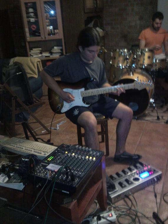

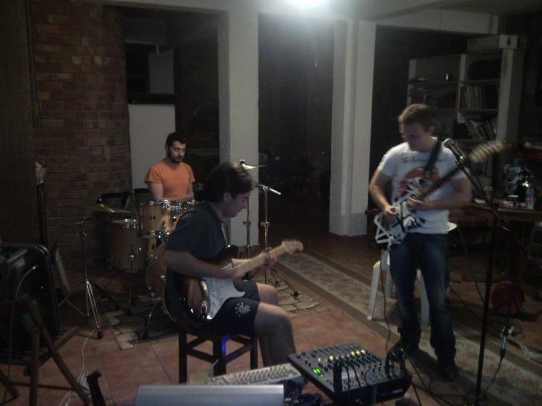

Καθώς παράτησα εδώ και τρία χρόνια τις μάταιες... ηχητικές ασχολίες.
Επένδυσα λίγα λεφτάκια στη νέα γενιά που δείχνει να το απολαμβάνει.
Το απολαμβάνω φυσικά και γω μαζί τους.
Όχι όμως για πολύ καθώς αρκετά γρήγορα τους αδειάζω τη γωνιά για να πούνε τα δικά τους.
Όταν φεύγουν τα παιδιά πάω και βαράω καμιά μποτιά και καμιά πιατινιά να φύγουν τα μεράκια.
Και σκέφτομαι τον μάταιο ηχητικά... τούτο κόσμο.

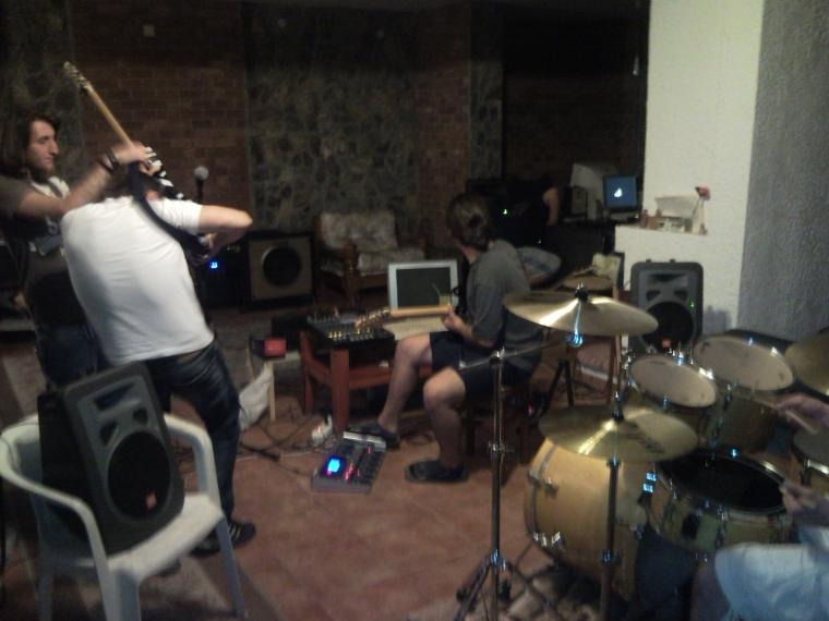

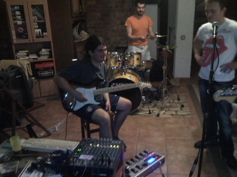

Ο εξοπλισμός λιτός και αρκετά κλασικός.
Μια 124CX ώς καρδιά.
ΕΟΝ 15 G2 ώς κύρια.
ΕΟΝ 10 G2 ώς μόνιτορ κυρίως για τον ντράμερ ώστε να ακούει τη λοιπή κομπανία.
Το κλασικό SM 58 για τη φωνή.
Δύο μπασοκαμπίνες 15" της μπέρυ ελαφρά τροποποιημένες.
Οδηγούνται απο Cerwin-Vega 2800 μέσω του τροποποιημένου κρος 3400 της μπέρυ.
Καλώδια Klotz και Proel.
Ο χώρος έχει περιμετρικά "άγρια" επιφάνεια από τουβλάκι και πέτρα.
Στην οροφή έχει κάποια επιλεγμένα σημεία με ρικοφόν για τις κάθετες ανακλάσεις.
Είναι 120 τμ με 2,7 ύψος.
"Παίζει" πολύ καλά χωρίς προβλήματα.
Ο επόμενος στόχος οι εγγραφές του γκρουπ ώστε το στούντιο να γίνει σχετικά πλήρες.
Aυτά τα ολίγα.

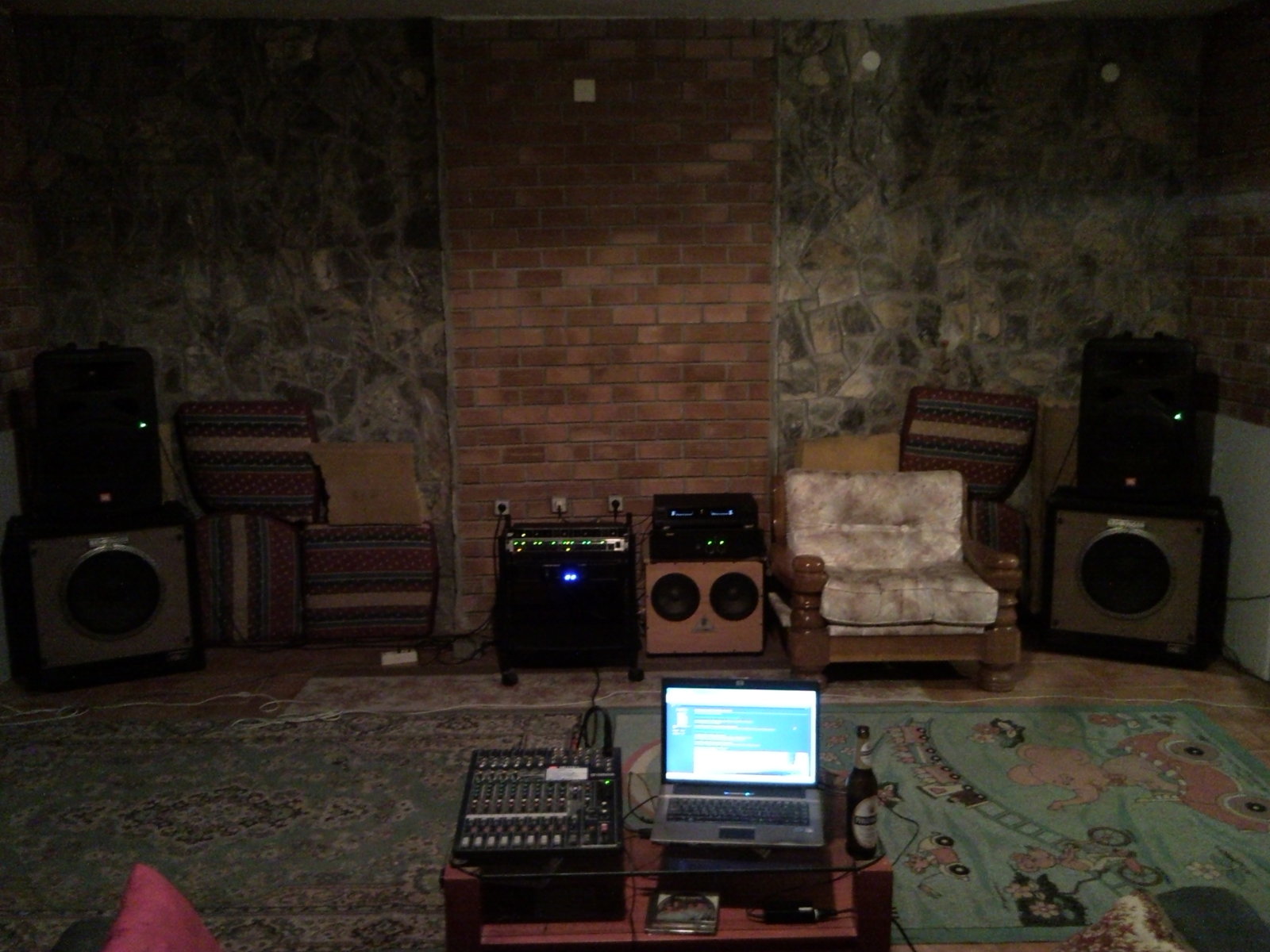

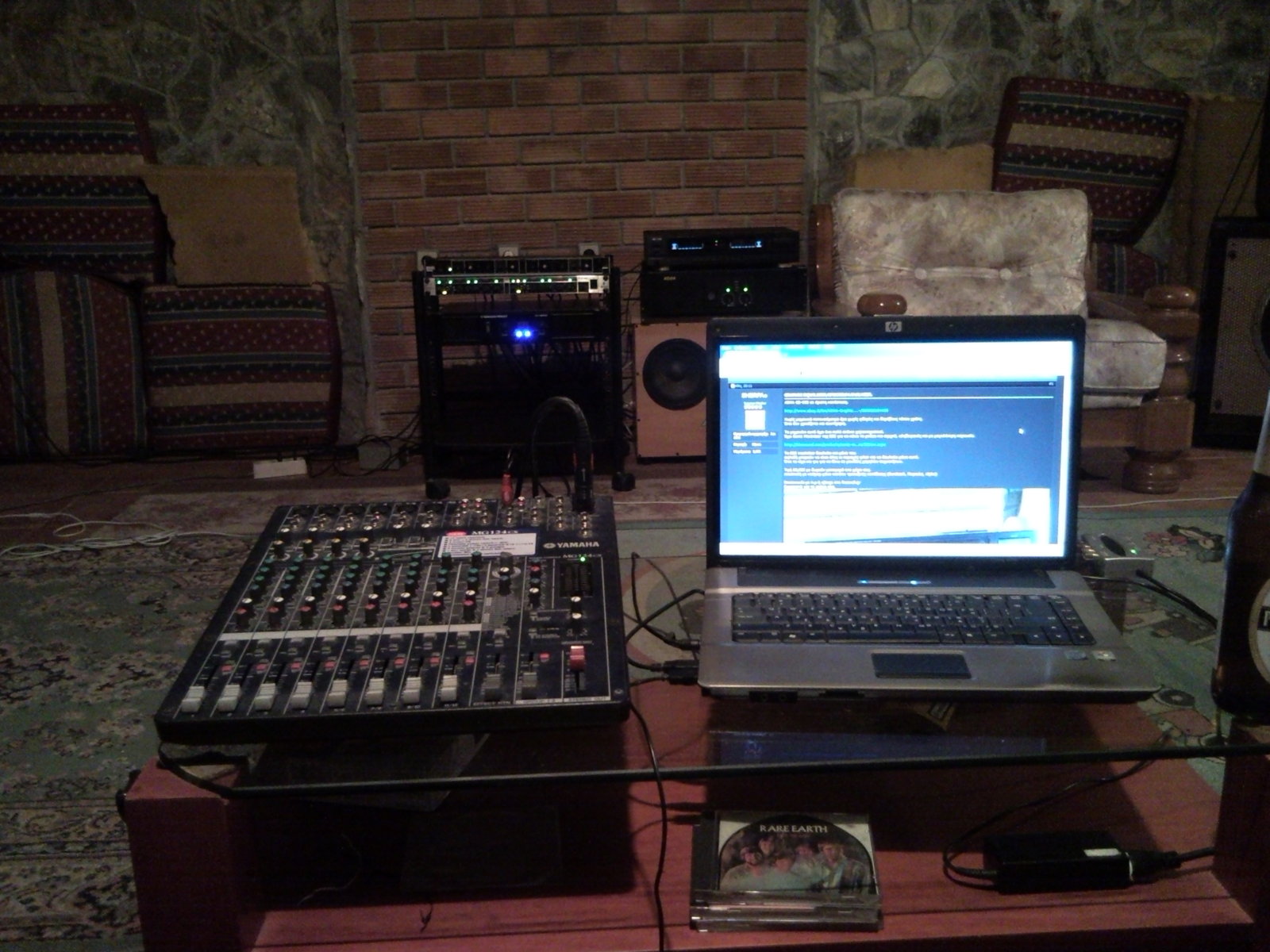

Έτσι λοιπόν αποφάσισα να στήσω το συστηματάκι για ακρόαση κονσέρβας...
Πολλοί μπορεί να εξυμνούν το ζωντανό αλλά και αυτή έχει τις χάρες της.
Εξ' άλλου είναι ανόμοια πράγματα, και οιαδήποτε σύγκριση από μας τους παρεπιδημούντες θα τη χαρακτήριζα το λιγότερο άστοχη... για να μην πω εγωιστική... η μέσο προβολής...
Δροσά που λέτε απεριόριστη στο πλέυμπουντρούμ (22 κελσίου) οπότε ότι πρέπει για ακροάσεις εν μέσω κάψωνα.
Πήρα τελευταία και κάτι μηχανάκια κοψοχρονιά που τα προόριζα γι' αλλού, αλλά τελικά κατέληξαν εδώ ως πιο χρήσιμα για το συγκεκριμμένο σετάπ.
Η διάταξη των ηχείων λοιπόν άλλαξε και έγινε πιο Hi-Fi...

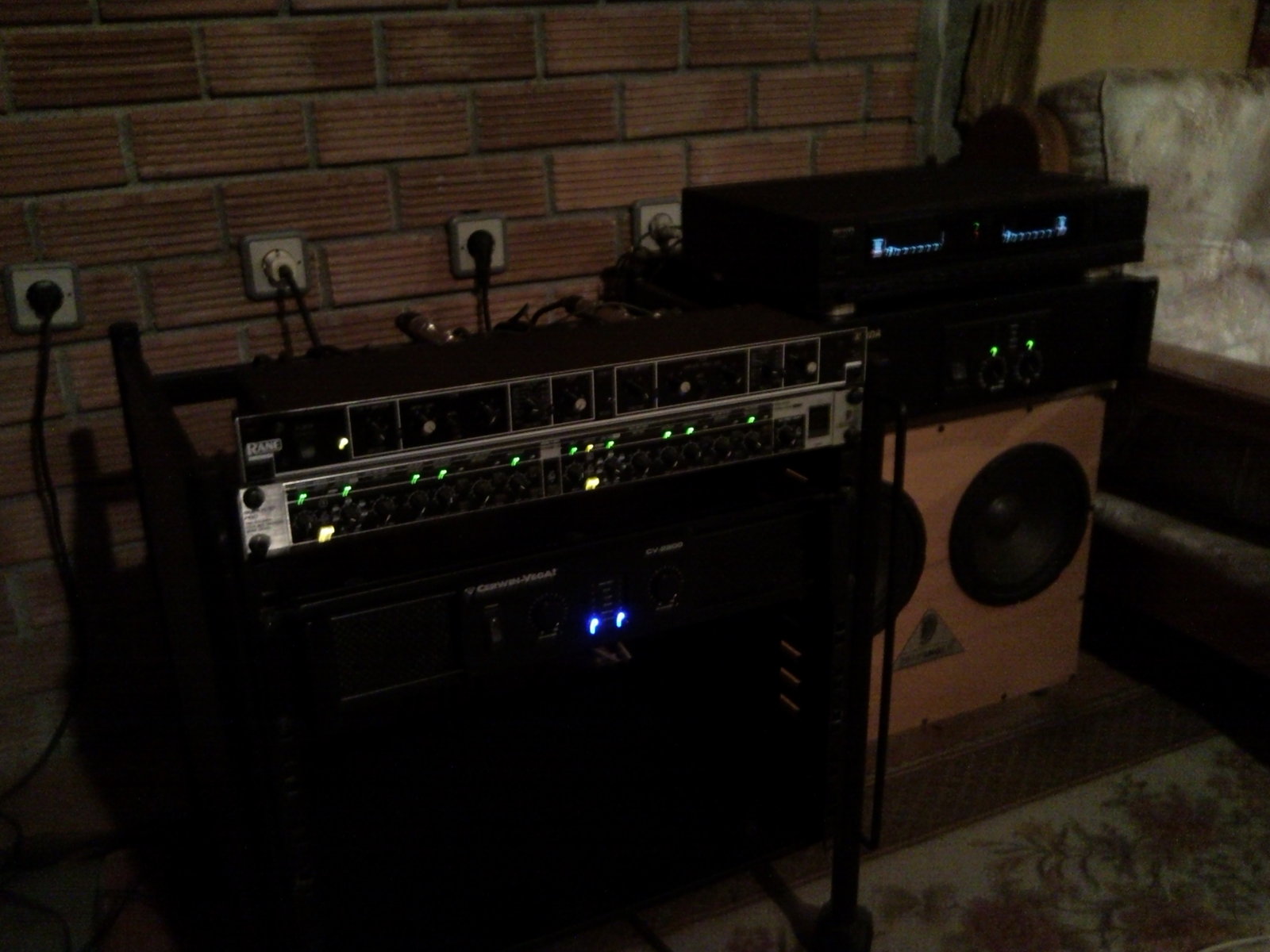

Προστέθηκε ένα diy sub κλειστού τύπου με 2χ8" το οποίο οδηγείται από τον Koda KD-266a.
Προέκυψε όμως ένα πρόβλημα.
Ο τελικός είναι σαφώς πιο αδύναμος σε βατάζ από τον Cerwin Vega CV2800 που οδηγεί τις δυο καμπίνες κάτω από τα JBL ΕΟΝ 15G2.
Έτσι ή έπρεπε να κατέβει η στάθμη των υπολοίπων ή να ανέβει του Koda.
Επιλέχθηκε να ανέβει.
Ευτυχώς ο Vega, που δίνει μέχρι τα 120 Hz, έχει daisy chain οπότε πάρθηκε σήμα απο κεί.
Επιστρατεύθηκε όμως το Rane AC22 το οποίο έχει πολύ κέρδος και κοτσαρίστηκε στον Koda ώς sub crossover.
Oι στάθμες ήρθαν και έδεσαν
Έγινε όμως αποκοπή στα 100Hz για πιο καθαρό αποτέλεσμα.
Έβαλα και το AIWA GE950 για να έχω το BBE sonic maximizer του στα χαμηλά.
Βέβαια δεν μου χρειάζεται... και αν δεν πουληθεί θα εκτελεί χρέη meter bridge από τη λούπα της Yamaha MG124CX. Δείχνει ψαρωτικό όταν λειτουργεί.
Θα περίμενε κανείς ότι ακούω δυνατά...
Και όμως σπάνια θα ξεπεράσω τα 80dB!
Τα ξεπερνώ μόνο αν θέλω να κάνω καμιά πλακίτσα σε κανά πιτσιρικά φίλο των τέκνων.
Σε αυτές τις στάθμες πρέπει να ακούγετε η μουσική αν όλα πάνε καλά... και δεν υπάρχουν ελλείψεις κυρίως στο χαμηλό...
Οι δυνατές εντάσεις είναι για να ακούμε ήχους... ή για να καλύπτουν αδυναμίες στην ενέργεια του χαμηλού ή για να προβάλουμε τα κατορθώματά μας στον εαυτό μας (γιατί οι άλλοι... μας έχουν γραμμένους) χάνοντας την ουσία που είναι η μουσική.
Τώρα το ντακ έχει πολύ φάση.
Είναι το UCA 202 που το πήρα μτχ 15,00€...
Είναι εξαιρετικό και υπερεπαρκές.
Εξ' άλλου οι πηγές είναι ο κρίκος με τα λιγότερα λάθη και προβλήματα...
Καιμιά φορά σκέφτομαι τα χιλιάδες ευρώ που φεύγουν σε ντακ ή πηγές ενώ το υπόλοιπο σύστημα και ο χώρος μπάζουν κυριολεκτικά απο παντού... (φάση, ανακλάσεις, ελλειπή οδήγηση, μπουμαρίσματα, τονικά λάθη)
Εν τω μεταξύ οτιδήποτε πάνω από τα 96K ανάλυση, είναι κλοπή και αφορά τον θαυμαστό κόσμο των νυχτερίδων...
Δεν γαμείς όμως, κάποιοι άνθρωποι πρέπει να ζήσουν.
Μ' αυτά και μ' αυτά σας εύχομαι καλό και δροσερό καλοκαίρι και ο Θεός βοηθός...
