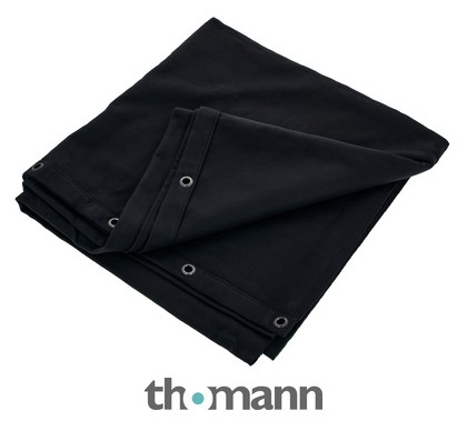

Ξεκίνησα τη διαδικασία ρύθμισης. Αυτό που παρατηρώ είναι ότι πλέον το μονο με το οποιο πρεπει να ασχοληθω ειναι τα sub (αντε και λιγο τα main). Καμπύλη μεχρι 150 hz περίπου. Απο κει και πάνω ειναι καλές. Εκανα μια μέτρηση όλων των ηχείων και πραγματικά δεν έχουν καμία σχέση με παλιά (όπως τις ρυθμιζε το οντισι), προ κουρτινων δλδ.
Άλλη μια ένδειξη ότι ο χώρος ειναι το σοβαρότερο πρόβλημα κι αν ασχοληθείς μαζί του, όλα ειναι ευκολότερα!

ayta pou eides ειναι παλιά, προ νεας ρυθμισης. Ηθελα να δω ρτ60 κι απλα ανεβασα και μια καμπύλη για να φανει οτι αλλαζοντας το χώρο η παλιά καμπύλη πάει περίπατο.
Η νέα ρυθμιση/ισοστάθμιση ηταν πολυ πιο γρήγορη καθότι απαίτησε απο μένα ελάχιστο χρονο απο το app.
Πάντως το ρτ60 απο ότι φαίνεται θέλει υλικά με πάχος. Με τις κουρτίνες έκανα δουλειά, αλλά απο τα 400hz kai κάτω... Βελτιώθηκε μεν, αλλά θέλει κι άλλο...
Στο μέλλον θα σιάξω και το ταβάνι με διάχυση και αριθερμ (ειναι λιγο ακριβουτσικοι οι διαχυτες απο το τομαν δυστυχώς, 320 ευρώ περίπου 1,20*2,40...)

Μη ξεχνάς επίσης πως ο κατασκευαστής σου λέει ότι πάνω από 60cm δεν πρέπει να απέχουν οι θέσεις μέτρησης μεταξύ τους απ την πρώτη κεντρική, όσο πιο κάτω απ τα 60cm βάζεις το μικρόφωνο στις υπόλοιπες θέσεις, τόσο πιο ισοσταθμισμένο βγαίνει το sweet spot.
Πολύ σωστά. :)
Φυσικά εμείς οι άρχοντες, καθόμαστε πάντα στο σουίτ σποτ, όπου είναι και η μόνη θέση που απολαμβάνουμε άριστη κρουστική απόκριση, οπότε αυτή είναι και η θέση που κυρίως μας ενδιαφέρει.
Σπίτι είναι, όχι σινεμά..
Εκτιμώ πως 50cm ακτίνας κύκλος μέτρησης πέριξ του σουίτ σποτ θα φέρει το βέλτιστο συνολικό αποτέλεσμα, σε ένα κύκλο διαμέτρου 1μ.
Οι πέριξ θέσεις, εκτός αυτού του κύκλου, είναι εν μέρει καταδικασμένες σε τυπικούς οικιακούς χώρους ακρόασης, όπου οι αποστάσεις των περιφερικών ηχείων από το σουίτ σποτ είναι μικρότερες των 3μ.
Και σε κάθε περίπτωση, η οποιαδήποτε θέση μέτρησης, πρέπει να βρίσκεται εντός της ευρείας (+-30°) ον αξις ακτινοβολίας όλων των ηχείων, ανεξαιρέτως.

Στο δικό μου καλιμπραρισμα συμπεριλαμβάνονται 11 θέσεις πέριξ της θέσης ακρόασης, σε ένα κύκλο ακτίνας 50cm, ξεκινώντας από μπροστά από τη θέση ακρόασης (0°) και μετά ανά 30° όλος ο κύκλος. Στο τέλος προστίθενται μετρήσεις χαμηλότερα της θέσης ακρόασης (ξαπλωμένη θέση, τυπικό κινηματογράφου) και στις θέσεις ακρόασης των πλαϊνών θέσεων της master θέσης ακρόασης, περί τα 65cm από το σουίτ σποτ. Με συνολικά 15 θέσεις μέτρησης είναι το βασικό πρισετ που παίζω, 1 η μάστερ θέση και 14 συμπληρωματικές μετρήσεις.
Πρακτικά έτσι έχω μετρήσει όλο το κύριο εύρος της άμεσης ακτινοβολίας των 11 ηχείων, σε ένα κύκλο 1μ, ενώ τα ηχεία σχηματίζουν κύκλο με ακτίνα 2,3μ.
Είχα προσθέσει και άλλες μετρήσεις, όπως λχ στις πίσω θέσεις κλπ, αλλά συνήθως δε τις συμπεριλαμβάνω στον υπολογισμό της διόρθωσης.

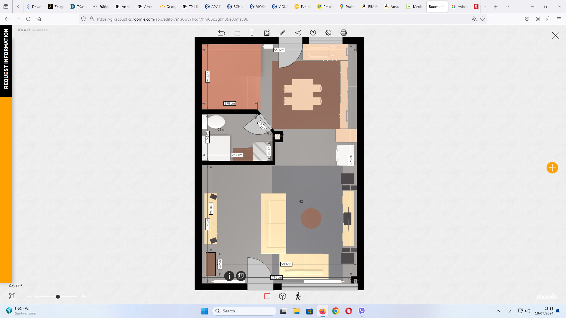

Τι άλλες επιλογές έχω για να περιορίσω τον ήχο που ανεβαινει στους πάνω ορόφους της μεζονέτας στα υπνοδωμάτια?
Αυτός είναι ο χώρος μου.

Το κενό που χωρίζει τον χώρο με την κουζίνα έχει πλάτος 2.85. Επίσης θέλω να περιορίσω και τον θόρυβο του ψυγείου που βρίσκεται ακριβώς δίπλα στα ηχεία.
Η λύση σταθερής πόρτας έχει απορριφθεί.
