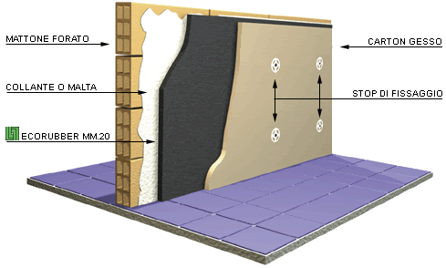

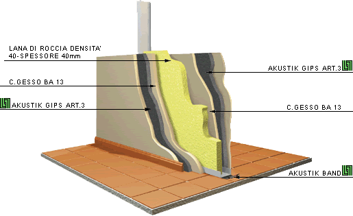

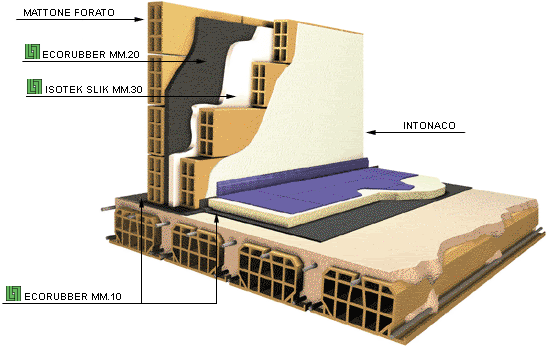

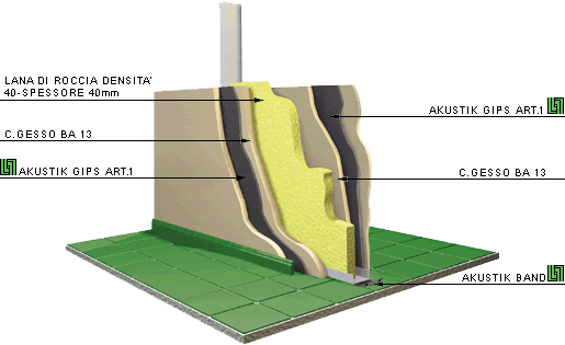

Ας δούμε λοιπόν δυο-τρία παραδείγματα που έχει κάνει η Ιταλική εταιρία μονώσεων NDA. Θα δείτε και το βαθμό ηχομόνωσης που επιτυγχάνει με χρήση των υλικών της, σύμφωνα πάντα κατά την ίδια.
Στις μετρήσεις τους φορτίζουν ένα χώρο 83 κυβικών μέτρων στα 100 dB σε διαφορετικές συχνότητες, μονωμένους όπως φαίνονται στις φωτογραφίες και μετράνε την ακουστική στο 1 μέτρο έξω από αυτούς. Ο αριθμός συμβολίζει το μέσο όρο φυσικά
50,8 dΒ
53,5 dB
54.5 dB
57,5 dB
58,4 dB
Ισως η τελευταία λύση με τούβλο, να βρίσκει και τη μεγαλύτερη εφαρμογή στην Ελλάδα, στην οποία η μέιωση των dB μπορεί να αυξηθεί περαιτέρω αν μονώσουμε με διαφορετικά υλικά και την άλλη πλευρά του τοίχου.

Sorry, στις παραπάνω εικόνες η πρώτη κατασκευή είναι η καλύτερα ηχομονωμένη (αφού, αν καταλαβαίνω καλά, ο αριθμός από κάτω αναφέρει τα db που "περνάνε" προς τα έξω); Ενδιαφέρον, δεδομένου ότι είναι αρκετά "λεπτή" καταστευή σε σχέση με τις άλλες.
Αυτό που θα μπορούσε να ενδιαφέρει αρκετούς είναι πού μπορούμε ν' απευθυνθούμε για μια ηχομόνωση ας πούμε σε καινούρια κατασκευή; Φτιάχνει πχ. κάποιος σπίτι και θέλει σοβαρή ηχομόνωση. Για να είμαι ειλικρινής αμφιβάλλω λίγο αν ρωτώντας έναν οποιοδήοπτε πολιτικό μηχανικό (που μπορεί μια χαρά να'ναι ο άνθρωπος στη δουλειά του κατά τ' άλλα) μπορεί κάποιος να ενημερωθεί σωστά για μια καλή ηχομόνωση. Κι αυτό γιατί η ηχομόνωση είναι αρκετά εξειδικευμένο θέμα. Δεν είναι μόνο η ένταση του ήχου που πρέπει ν' απομονωθεί αλλά και οι δονήσεις πχ. απ' το subwoofer και γενικώς παίζουν πολλές παράμετροι. Δεν ξέρω, μπορεί και να λέω ό,τι μου κατεβαίνει και να τα γνωρίζουν όλ' αυτά οι πολιτικοί μηχανικοί, παρόλαυτά, μήπως χρειάζεται κάποια ειδική (και πιθανόν ανεξάρτητη) μελέτη για σωστή ηχομόνωση; Και αν ναι, πού μπορούμε ν' απευθυνθούμε; Τέλος, τι εννοούμε ότι μια καλή ηχομόνωση είναι σχετικά ακριβή ή σχετικά φτηνή; Για τι ποσά μιλάμε;
5.581
297
Mattone forato σημαίνει τούβλο με τρύπες, lana σημαίνει μαλλί, roccia σημαίνει γκρεμός (σύμφωνα με το babelfish) :lol:
Βαγγέλης Λάμπρου
1.695
277
Δικό μου το λάθος κατα την πληκτρολόγηση.
Ο αριθμός των dB συμβολίζει τα dB που κοβονται και οχι τα dB που περνάνε.
Η τελευταία μόμωση λοιπόν είναι και καλύτερη

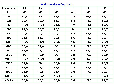

Στη παρακάτω φωτογραφία μπορείτε να δείτε τη μορφή του, όπως και την ακουστική του απορροφητικότητα σε διαβάθμιση συχνοτήτων.
Akoustic Metal Slik-1
Αναλυση όρων
L1 = Μέσο επίπεδο έντασης ήχου στο θάλαμο παραγωγής συχνοτήτων
L2 = Μέσο επίπεδο έντασης ήχου στον υπο παρακολούθηση ωφέλιμο χώρο.
D = L1 - L2 = Ακουστική μόνωση
T = Μέσος χρόνος αντίχησης στο θάλαμο παραγωγής συχνοτήτων
F = 10 log (S*T) / (0,15*V)
R= D + F = δείκτης ηχομονωτικότητας
Ογκος θάλαμου παραγωγής συχνοτήτων = 83,00 m3
Διαγραμμα δείκτου ηχομονωτικότητας πρός ηχητικές συχνότητες

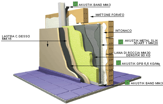

Αντιθέτως με χρήση 2 επάλληλων φύλλων του acoustic metal slik-1 με ενδιάμεση χρήση γυψοσανίδων και με σωστή στήριξη στο τοίχο, οι χαμηλές μένουν εγκλωβισμένες στον χώρο σε εντάσεις ακόμη και άνω των 110 db
Η σωστή στήριξη στο τοίχο που μπορούμε να εξετάσουμε αργότερα είναι επίσης εξαιρετικά σημαντική αφού πρέπει να εξασφαλίσουμε τη πλήρη αποκοπή της ακουστικής μεταφοράς διαμέσω των ούπατ και βιδών.
