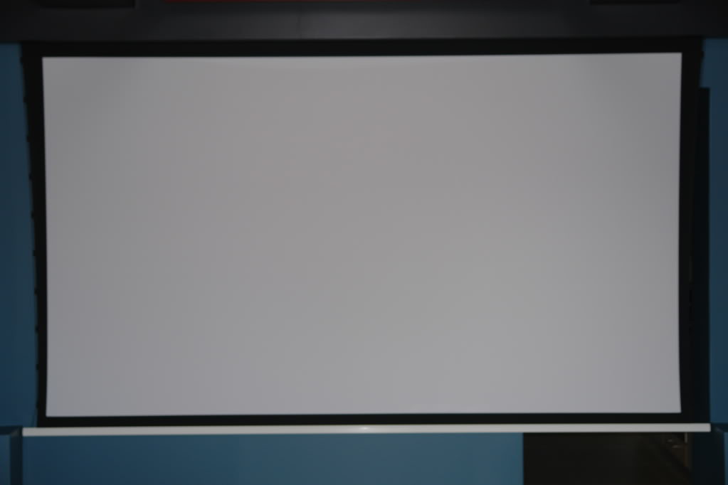

Ηχοπερατη οθονη , ευχη ή καταρα ?
argi
30.020
6.879
Πριν καμποσα χρονια ειχα μιλησει με
βαγγελης = καμμια επιδραση στον ηχο
αντρεας = καλυτερα οχι
δημητρης = καλυτερη η σκριν ρισερτς
και διαβαζοντας αυτο ,
http://www.hometheaterhifi.com/volume_11_2/clearpix-projection-screen-6-2004.html
αναρωτιεμαι , τοσο αποτελεσματικη μπορει να ειναι ?
Με την λογικη οτι στηνεις ενα ηχειο στο 1,6 του μετρου και βγαζεις διαλογους απο εκει ψηλα................

Σε μένα το tweeter είναι στο 1,20...η διαφορά τεράστια από τα 'συμβατικά' κεντρικά που μπαίνουν κάτω από τις οθόνες και είναι αρκετά ως πολύ χαμηλότερα...οι διάλογοι όντως βγαίνουν 'μέσα' από την οθόνη...τώρα για την εικόνα το moire εμφανίζεται συνήθως όταν έχουμε ολόλευκη σκηνή...το vertical limit πάντως το είδα ευχάριστα:105:

''Λευκό υλικό εμπρόσθιας προβολής
Με μικρό-οπές διαμέτρου 0,5 mm σε όλη την επιφάνεια, το VisionAcoustic είναι απολύτως ηχοδιαπερατό, επιτρέποντας την τοποθέτηση των ηχείων πίσω από την οθόνη. Σχεδιασμένο για εγκαταστάσεις home theater υψηλής ευκρίνειας, το VisionAcoustic αποτρέπει τη μειωμένη φωτεινότητα των διάτρητων υλικών προβολής, λόγω της πολύ μικρής διαμέτρου των οπών.
Gain: 1,0....'':119:
897
239
Seymour center stage xd , ολοι το αποθεωνουν ουτε moire, πρακτικα κανενα θεμα και στον ηχο και μπορεις και να κατσεις και σχετικα κοντα, 10+feet και καλα δε φαινεται η πλεξη.
